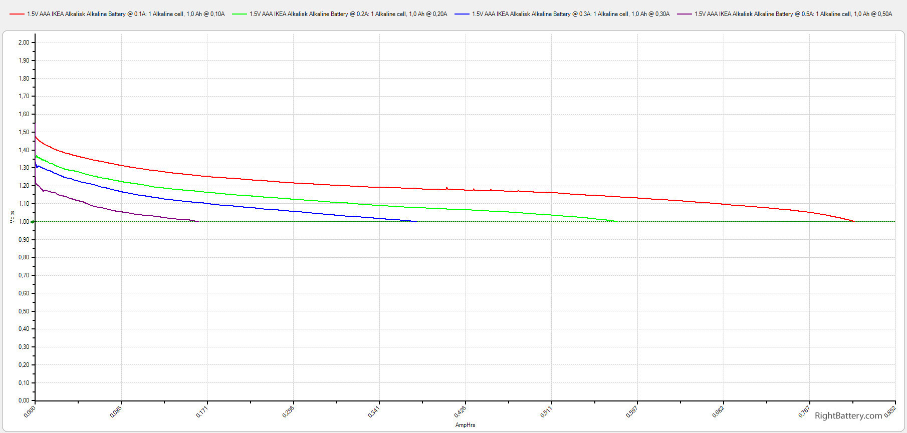

Jag säger heller inte emot grafen men jag tror att alkaliekurvan håller ut längre med mycket liten belastning.
Ett batteritest jag såg med motsvarande kurva belastade med 0,48W dvs ca400mA.
Jag skulle tro att ett mysljus ligger på runt 20mA dvs 0,024w.

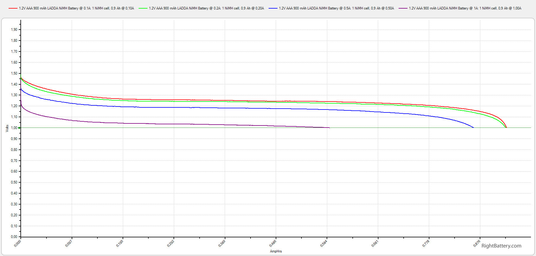

Hittade testkurvor på Ikeas alkaliska och på deras NiMH AAA.
Line chart showing discharge curves for IKEA alkalisk AAA alkaline batteries at different currents.
Graf som visar spänningskurvor för olika Ikea-batterier över ampertimmar.

De batterier som sitter i nu är på 1,5V så det ligger nog något i det ni säger. Ska se om jag hittar några uppladdningsbara 1,5V batterier!
Tack för alla svar!
Du hittar inga laddbara med 1,5V. De har alla 1,2V.
