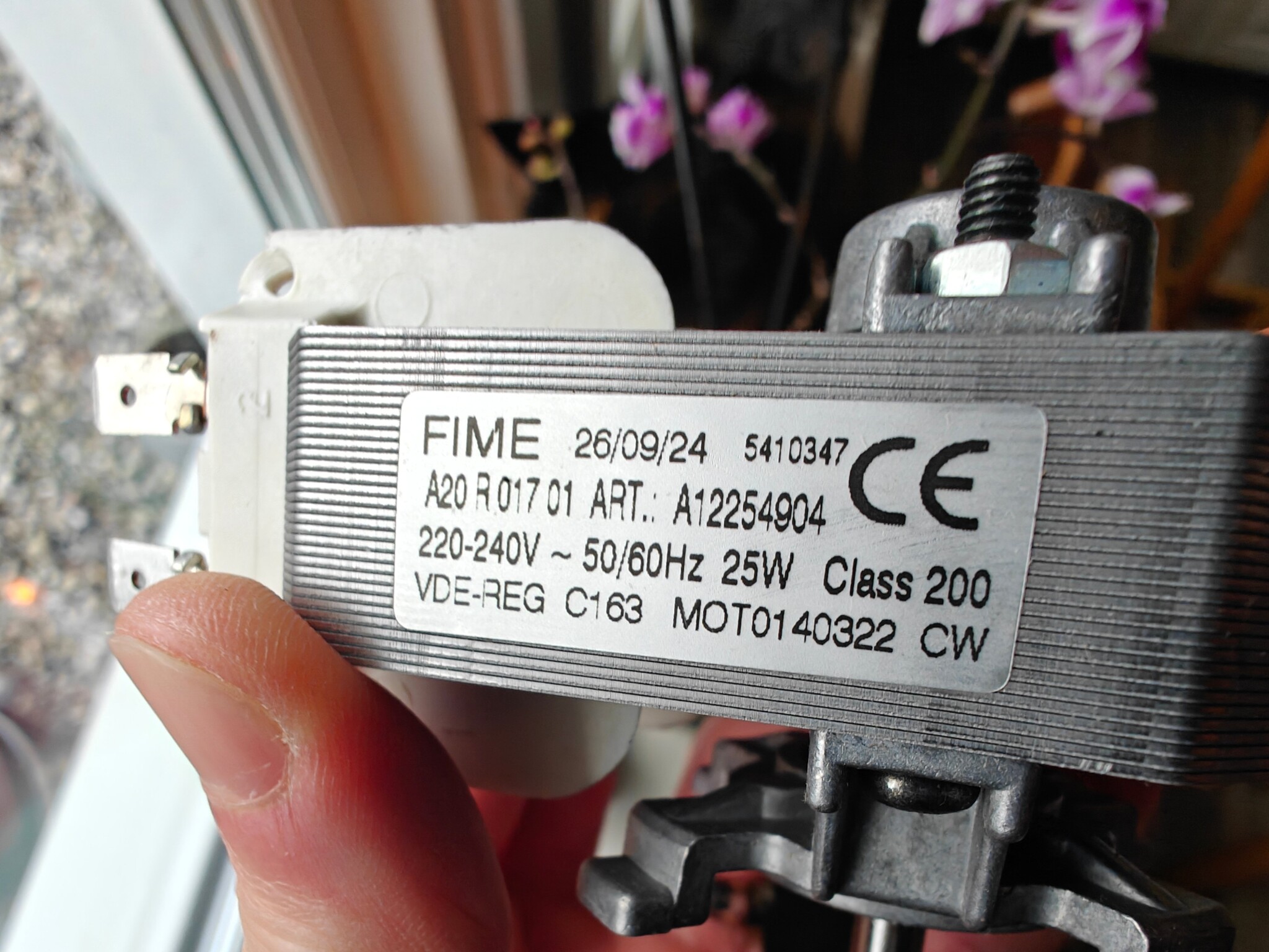

Nu har jag fått den nya. Ser fysiskt identisk ut. Men lite annorlunda typskylt, men kanske fungerar ändå?
  • Närbild av en elektrisk komponent med märkning: FIME, 220-240V, 25W, och CE-märkning. Komponenten hålls i handen och har en typskylt.
DE EUROPEISKA TOG VÄL SLUT ersättning en kinakopia

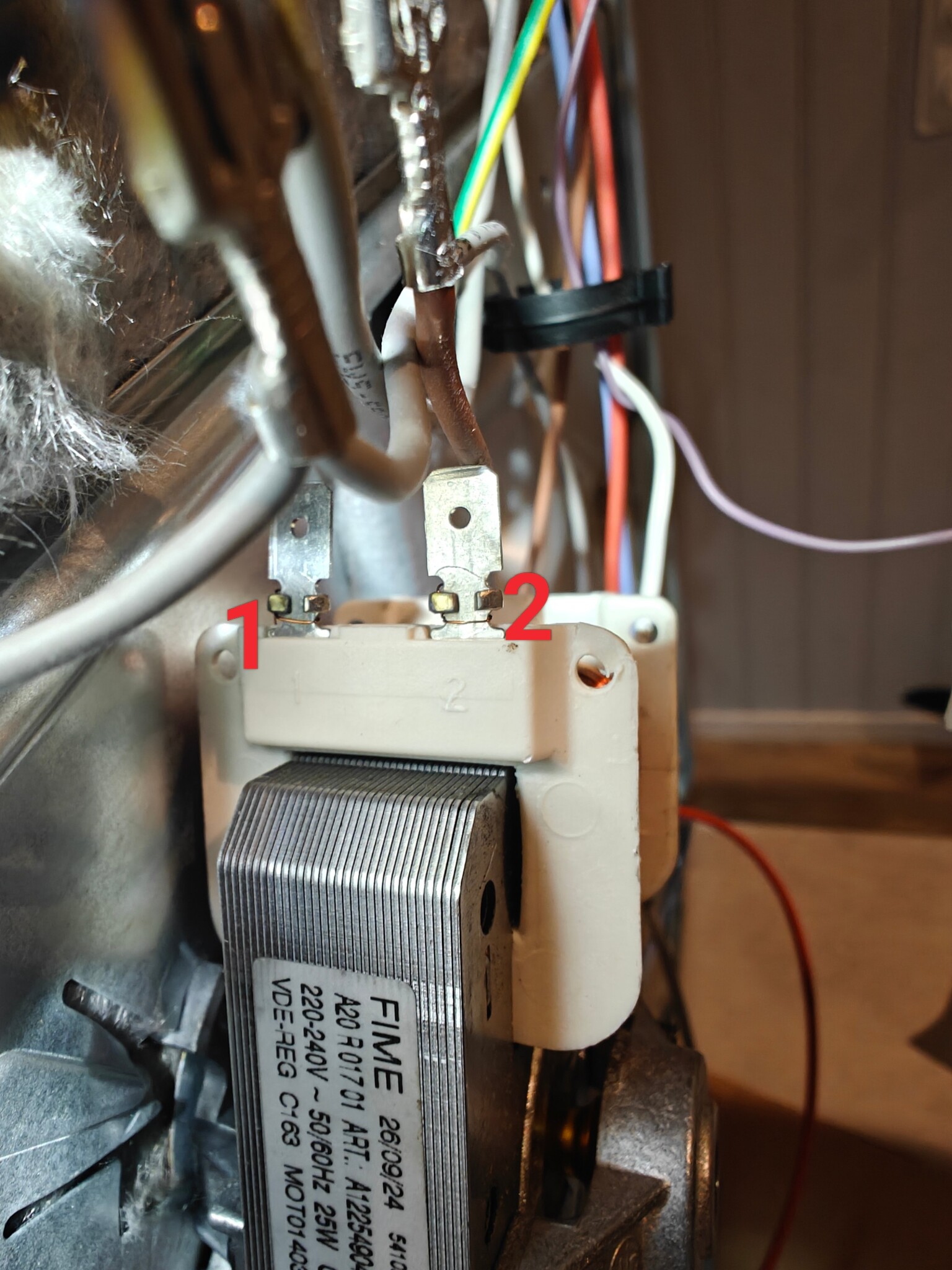

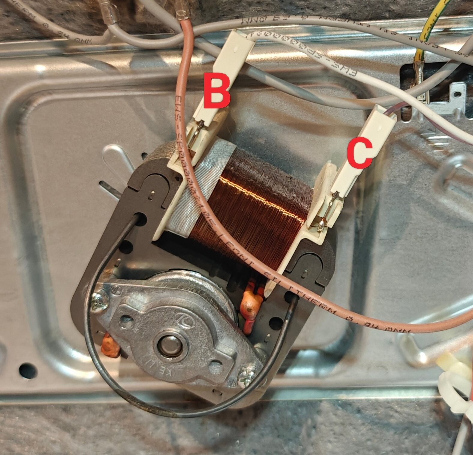

Lite osäker på kopplingen här. På gamla motorn gick vit kabel till B och lila kabel till C. Men nya motorn är märkt med 1,2,3,4.
Gamla:
Bild av en gammal motor med anslutningspunkterna B och C och koppartråd, kopplad med en rosa kabel.
Nya
Kopplingsdetalj av en elektrisk motor med märkningar 1 och 2, samt flera anslutna kablar i olika färger.
