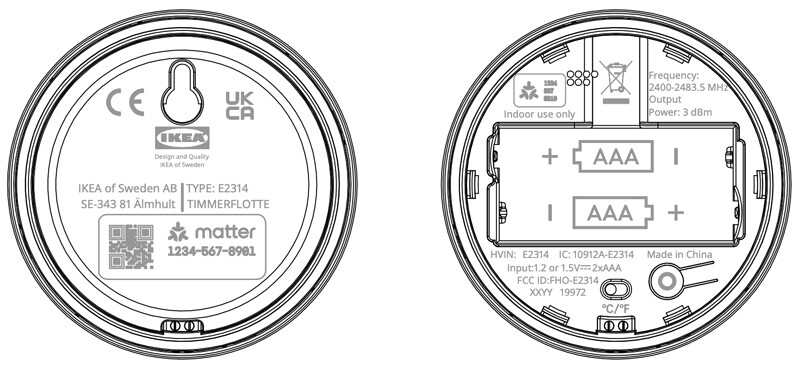

Enligt uppgifter jobbar IKEA med en ny temperatursensor kallad Timmerflotte
Ritning av en kommande IKEA temperatursensor kallad Timmerflotte, med plats för AAA-batterier och teknisk information.
Forthcoming Matter / Thread Temp Sensor from Ikea Surfaces​
https://homekitnews.com/2025/03/01/forthcoming-matter-thread-temp-sensor-from-ikea-surfaces/
Och nej, jag har inte hittat någon mer information från IKEA om och i så fall när den kommer att kunna köpas i butik.

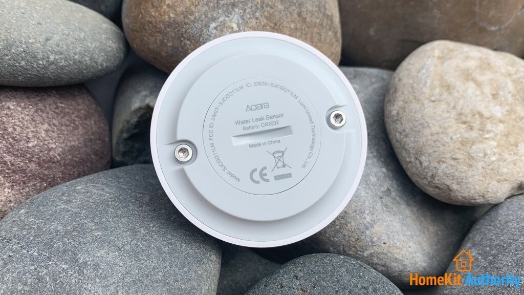

Någon som fingrat på/sett någon närmare analys av Klippbok?
Jag har en sensor idag vars kontakter är av skruvvarianten, det är alltså enkelt att förlänga kontakterna med kabelbitar och kan på så sätt mäta i mindre utrymmen där man inte vill sätta enheten.
Tyvärr fungerar enheten i sig inget vidare, så är sugen att veta om hur den möjligheten ser ut för Klippbok.

Köpte ett gäng Klippbok idag o kopplade ihop med Apple HomeKit. Provade alla enheterna snabbt med en liten dutt vatten o de reagerade direkt. So far so good…
Hur ser kontakterna ut på den, vore det enkelt att förlänga kontaktpunkterna med ett par lämpliga metalltrådar och på så vis kunna mäta på mer otillgängliga ställen?
Alltså typ som denna
