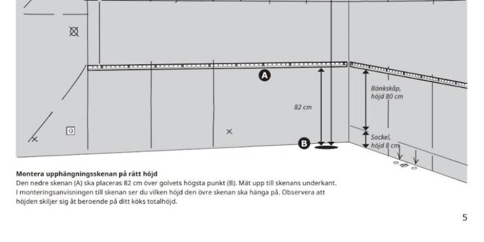

Alltså allvarligt, sä här ser dagens instruktion för skenorna ut: 1787158921868.png
Alltså skenan ska sitta 82 cm över golvet.
Håller på att montera i en lägenhet och nu visar det sig att skåpen nu hamnar 10 cm över golvet och inte 8 som är tanken.
Det är feltryck i instruktionen (min är tryckt i april 2026)....
Ingen annan som upptäckt det?
Nu har jag två val, antingen acceptera 2 cm högre bänk och behöva ordna egna socklar som är 10 cm istf 8, eller borra 15 nya hål i betongväggen på lördag när den enda dagen för sånt är tillåtet...och sänka skenan 2 cm...
IKEA kanske skänker mig material för egna 10cm socklar men jag vill ha kompensation för tiden att sänka skenorna...:-(
