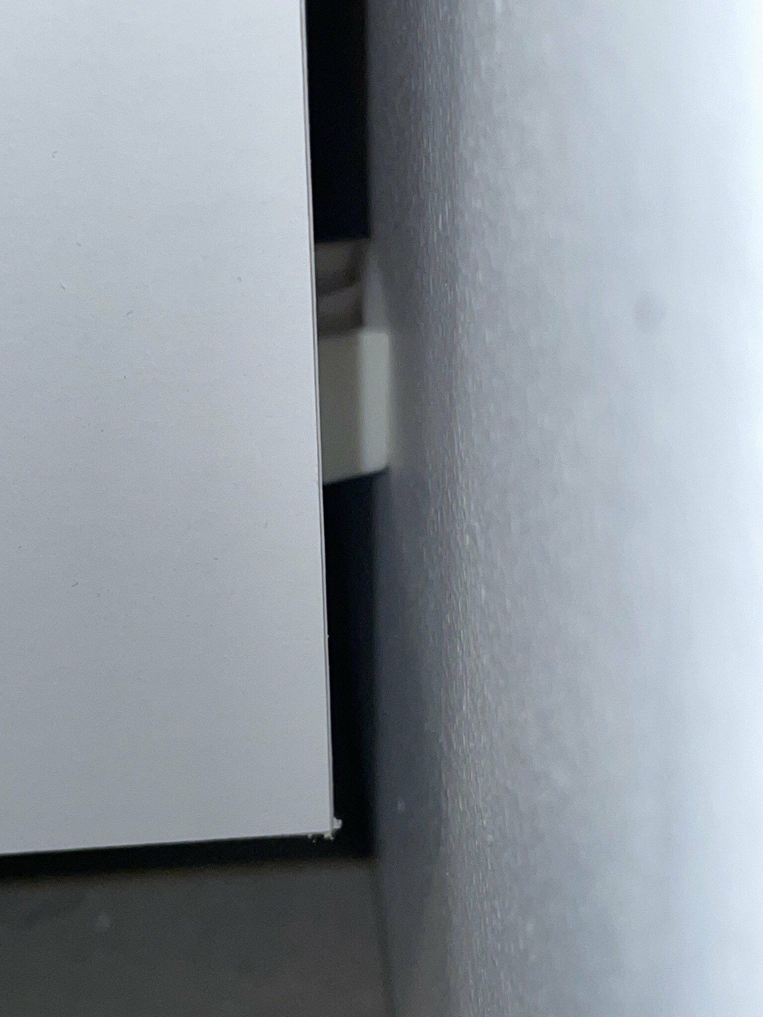

Jag kommer nog att sätta en list under bänkskåpen nästa gång (om jag sätter dem kloss mot väggen) jag monterar bänkskåp
överskåpen monterar jag med skena (10mm från väggen)
om man behöver ta bort så mycket för att skenan ska gå fritt, så ångrar jag inte att jag inte fällde in en skena i bänkskåpen
Läs instruktionen.
Om du använder skena, montera vinklarna med tre skruv och plastklossar på underkanten.
Om du inte vill ha skenan så ska vinkeln flyttas in i skåpet och monteras med två skruv. Då ska du inte ha några plastklossar på underkanten av skåpet.
Om du gör på något av dessa två sätt, behöver du inte såga ur stommen.
Tycker själv det är enklast med skena.
Sätter du den i våg blir skåpen i våg.
Om väggen buktar in på något ställe så lägg massonite eller annat bakom.
Kolla med lång rätskena/pass.
//AA
//AA

E eric69 skrev:
Du ska bara ha stommen 60mm ovan golv då? (Ikea har väl tänkt 80mm)
stommen är 800mm hög (mätte på en stomme) Om du hade haft den 80mm ovan golv skulle skenan sitta på 820mm, men du ska ju ha 60mm ovan golv, vilket innebär att skenan ska sitta 20mm lägre dvs på 800mm ovan golv minimum.
Är lite osäker på vad som Ikea menar att den vågrätta streckade linjen motsvarar på skenan, tolkar ritningen som att det är nederkanten på skenan, men är osäker på detta, monterade själv utan att använda skena.
Ska du sätta nya skåp intill de gamla så skulle jag istället utgå från dem. Tidigare kan de ju ha satt skåpen lite för högt.E eric69 skrev:
· Helsingborg
· 239 inlägg
Om man monterar på skena och behöver sänka skåp i framkant, bör man då strunta i den lilla klossen där nere bak på skåpet? Vikten ligger ju ändå på frambenen... Min vägg lutar nog lite och jag kan inte få skåpet i våg från vägg och ut innan klossen tar i.
