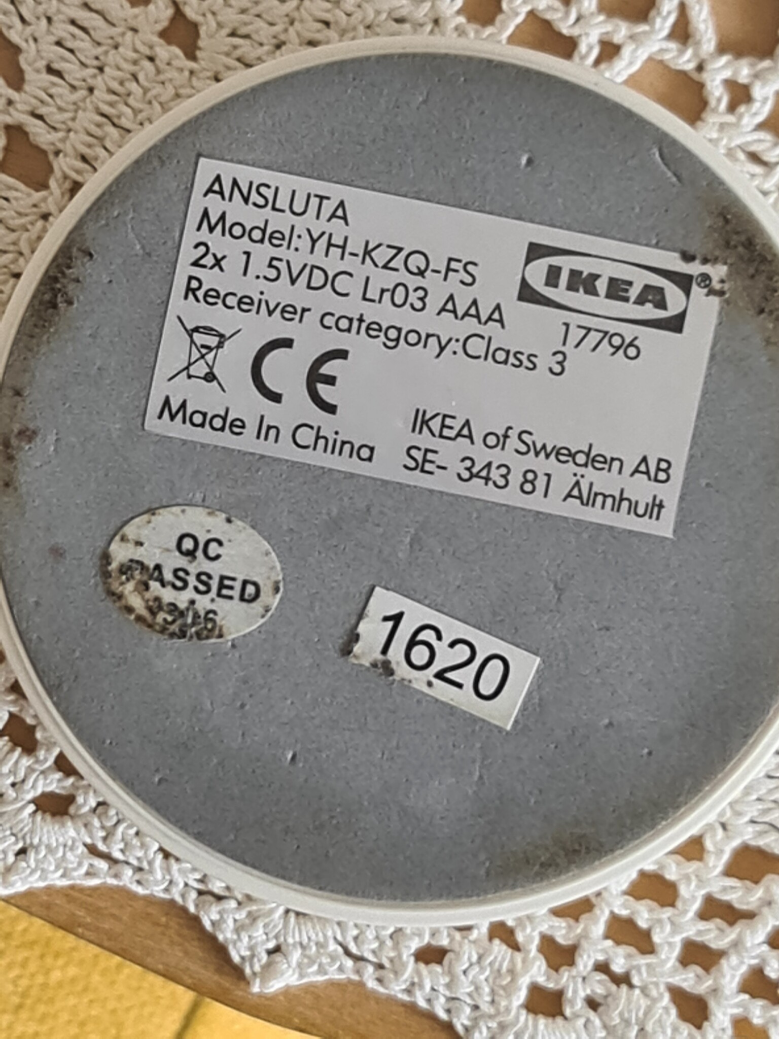

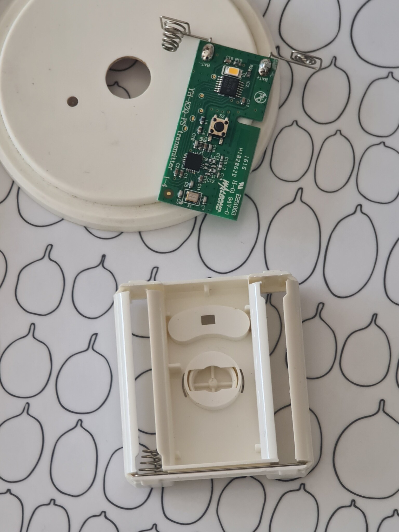

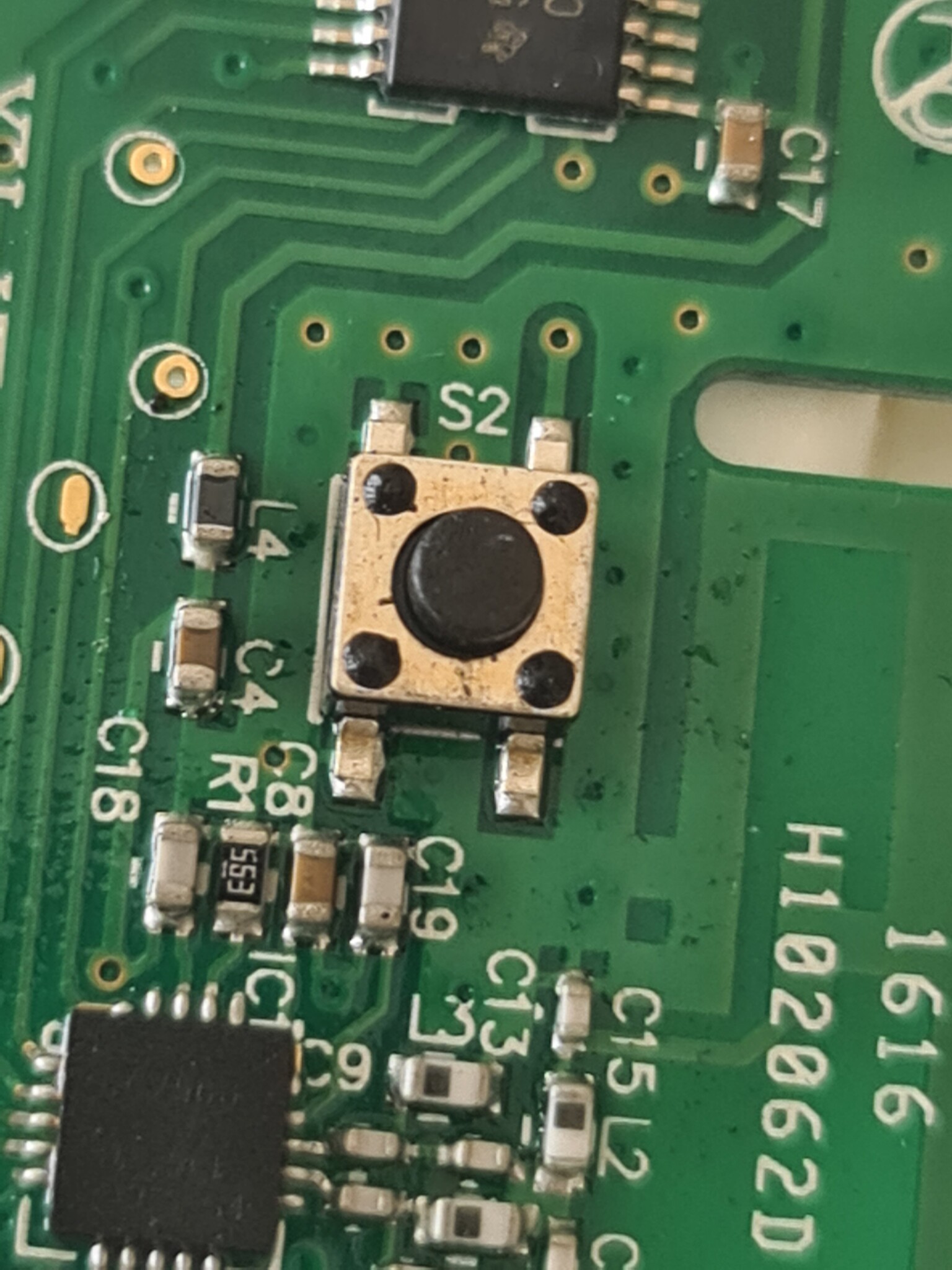

Jag råkade ut för ett liknande problem.
min puck (se bilder) slutade fungera men jag plockade isär den och sprutade lite elektronikspray i den lilla brytaren mitt på kortet.
Nu funkar den.
  • Elektronikkort med en liten rektangulär brytare mitt på kortet, omgiven av kretskomponenter och märkningar.
  • Grönt kretskort med elektroniska komponenter och fjädrar, använd i puck som slutat fungera.
  • En isärplockad puck med kretskort och en brytare synlig, placerad på ett mönstrat underlag.
  • Baksida av en IKEA Ansluta puck, modell YH-KZQ-FS med specifikationer och etiketter, liggande på en virkad duk.
Nu funkar den.
Tack för tipset. Efter elektronikspray fick jag också igång fjärrkontrollen
