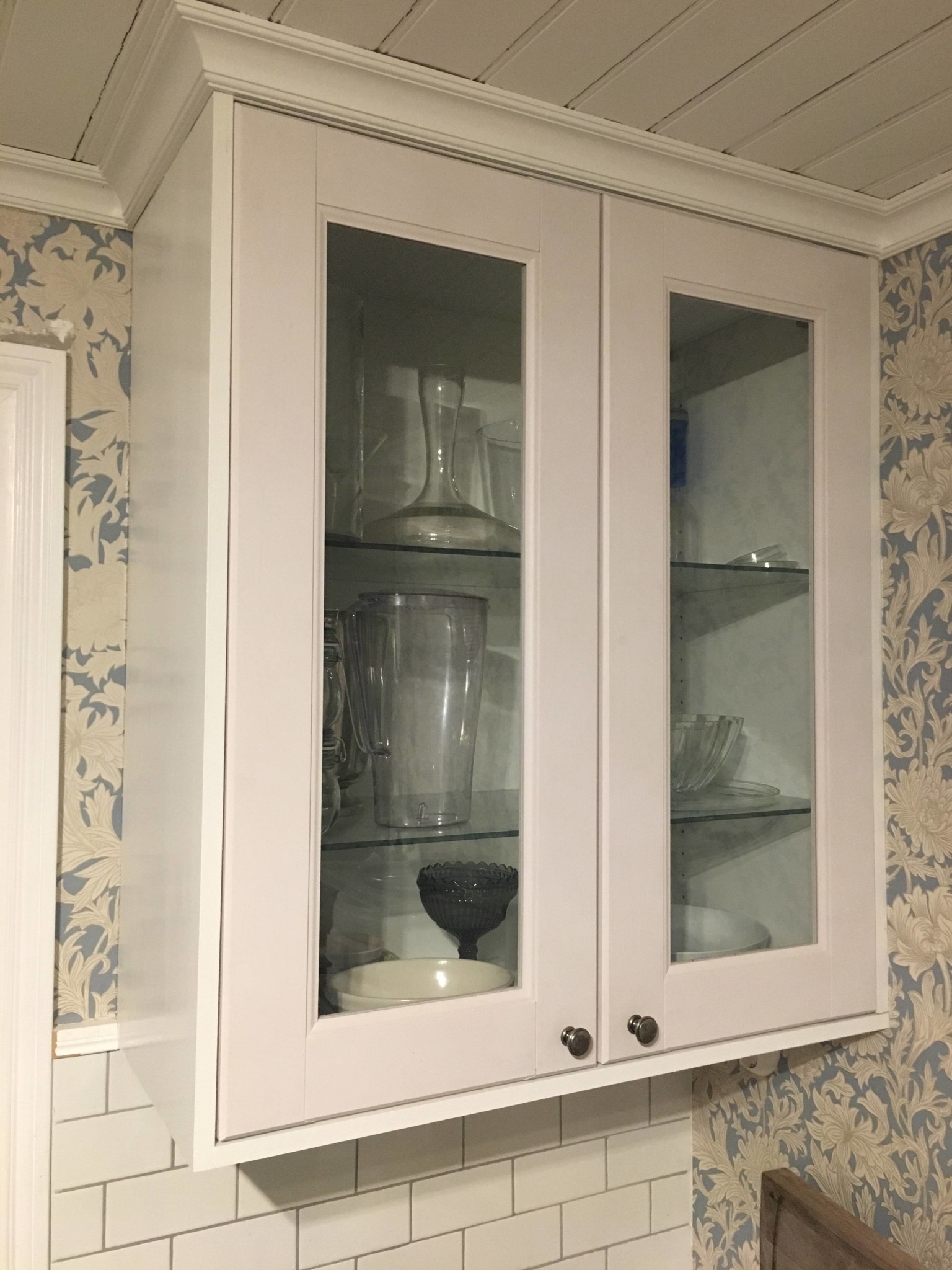

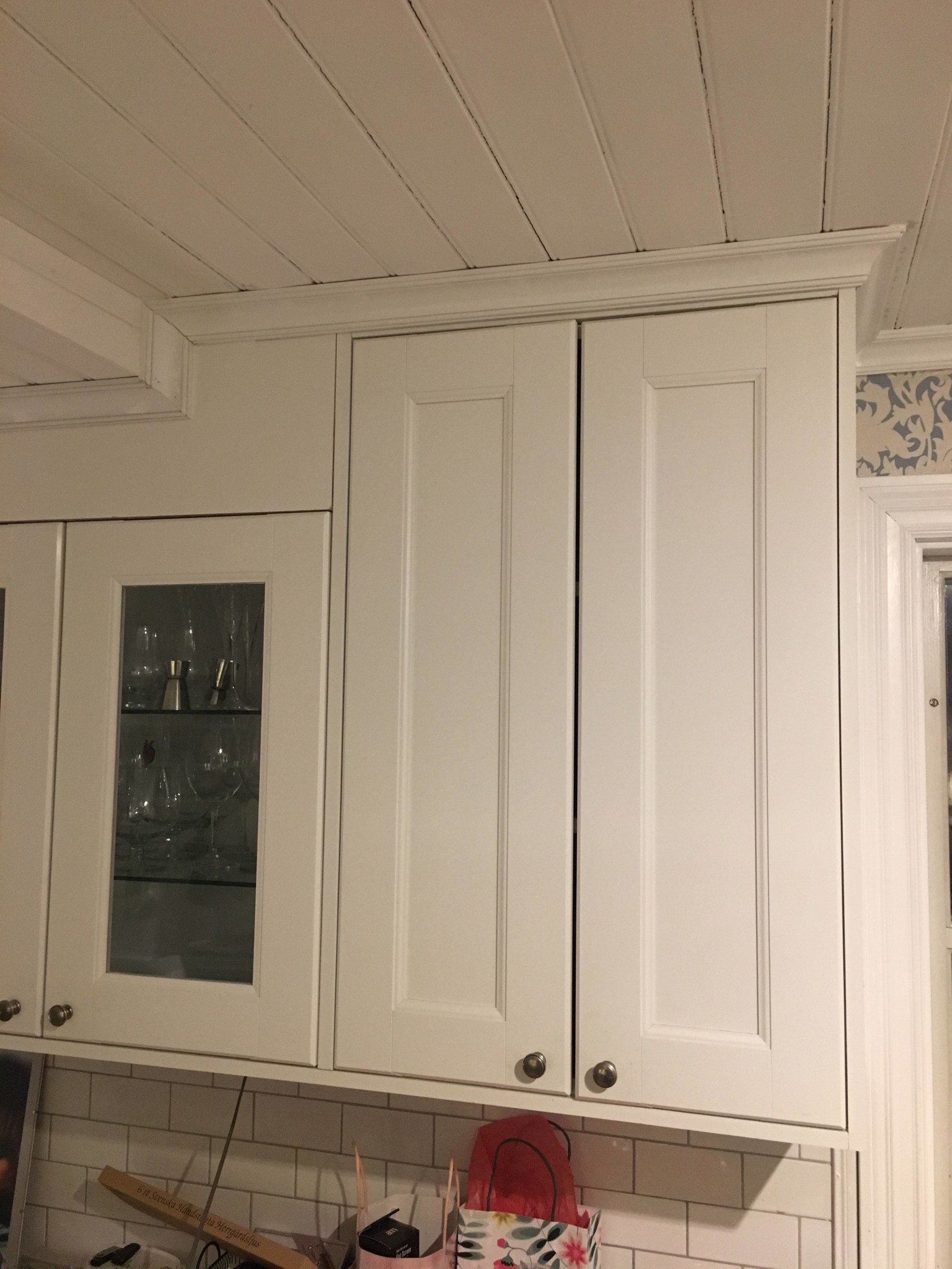

Kul! Har gjort ett kök i shakerstil med Ikeastommar och IKEAs ramsjöluckor.
Använde fixboardskivor i trä för mellanpinnar och täcksidor. Kapade upp med sänksåg och målade med färgspruta. En taklist på toppen.
  • Shakerstil köksskåp med IKEA ramsjöluckor och glaspaneler mot blommig tapet och kakel.

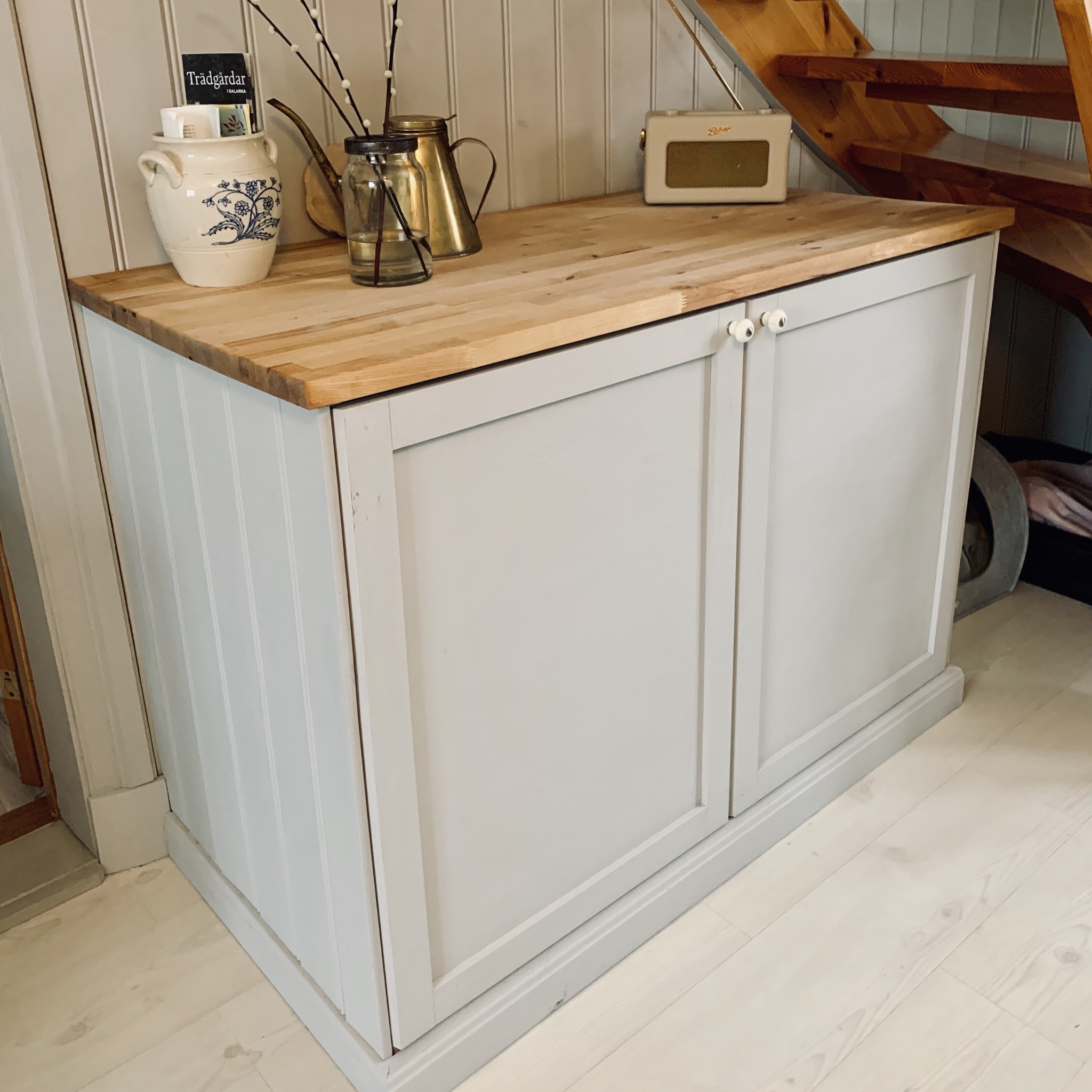

Kanske inte exakt vad du är ute efter men så här gjorde jag. Hela skåpet är Ikea utom pärlsponten på sidan och golvlisten. Luckan är Torhamn i omålad askfaner, sedan är allt penselmålat med äggoljetempera för att få en mer levande yta än det trista spraylackade.
Målat Ikea-skåp med omålad askfanerlucka, pärlspont på sidan och en träbänkskiva.

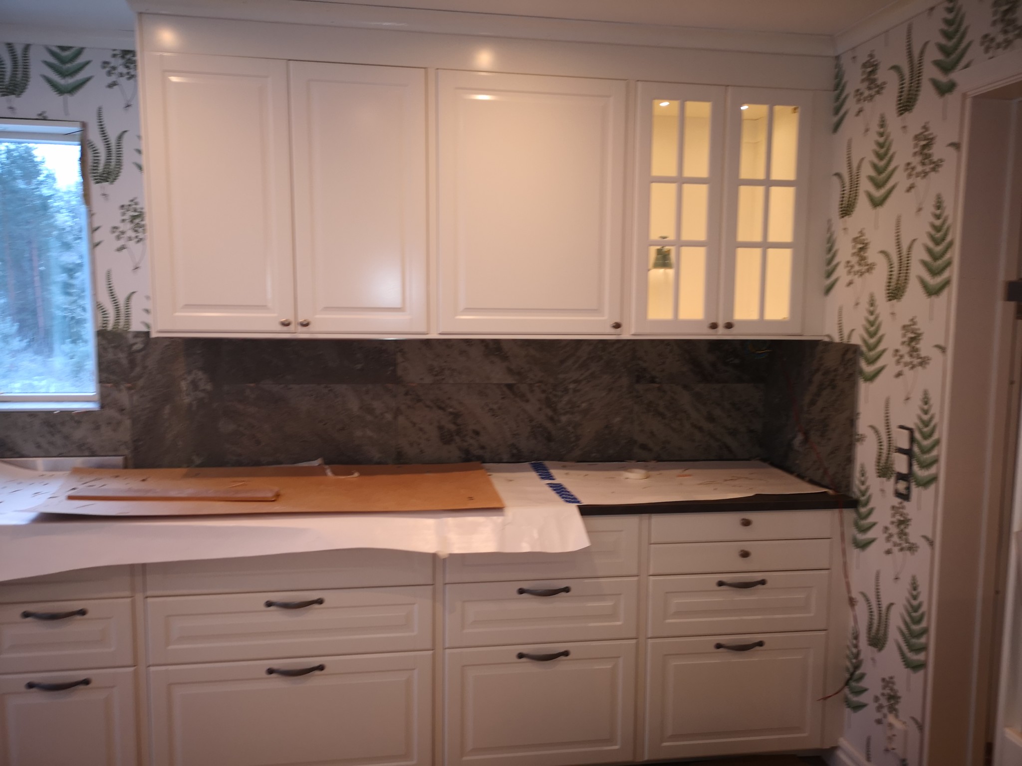

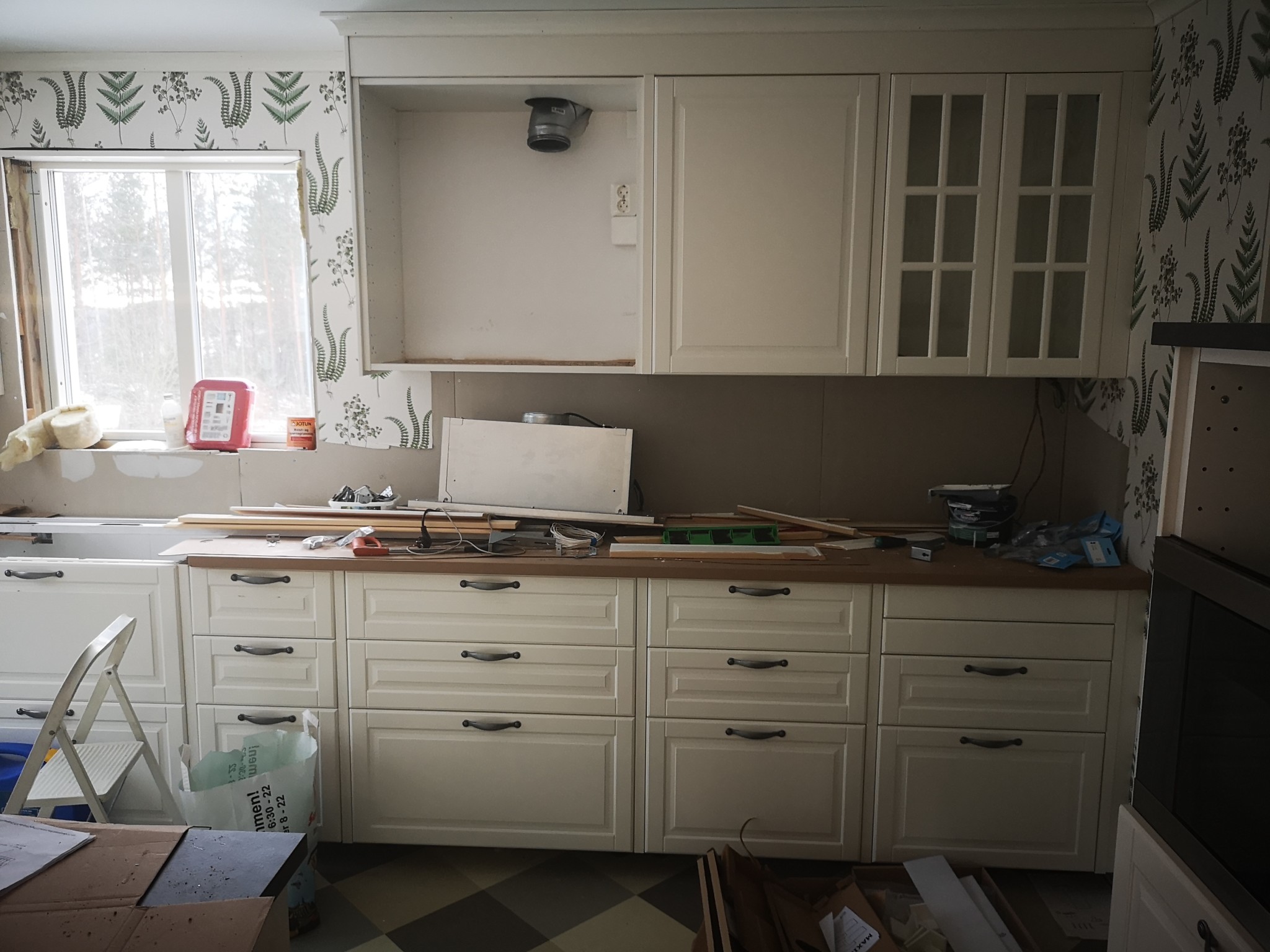

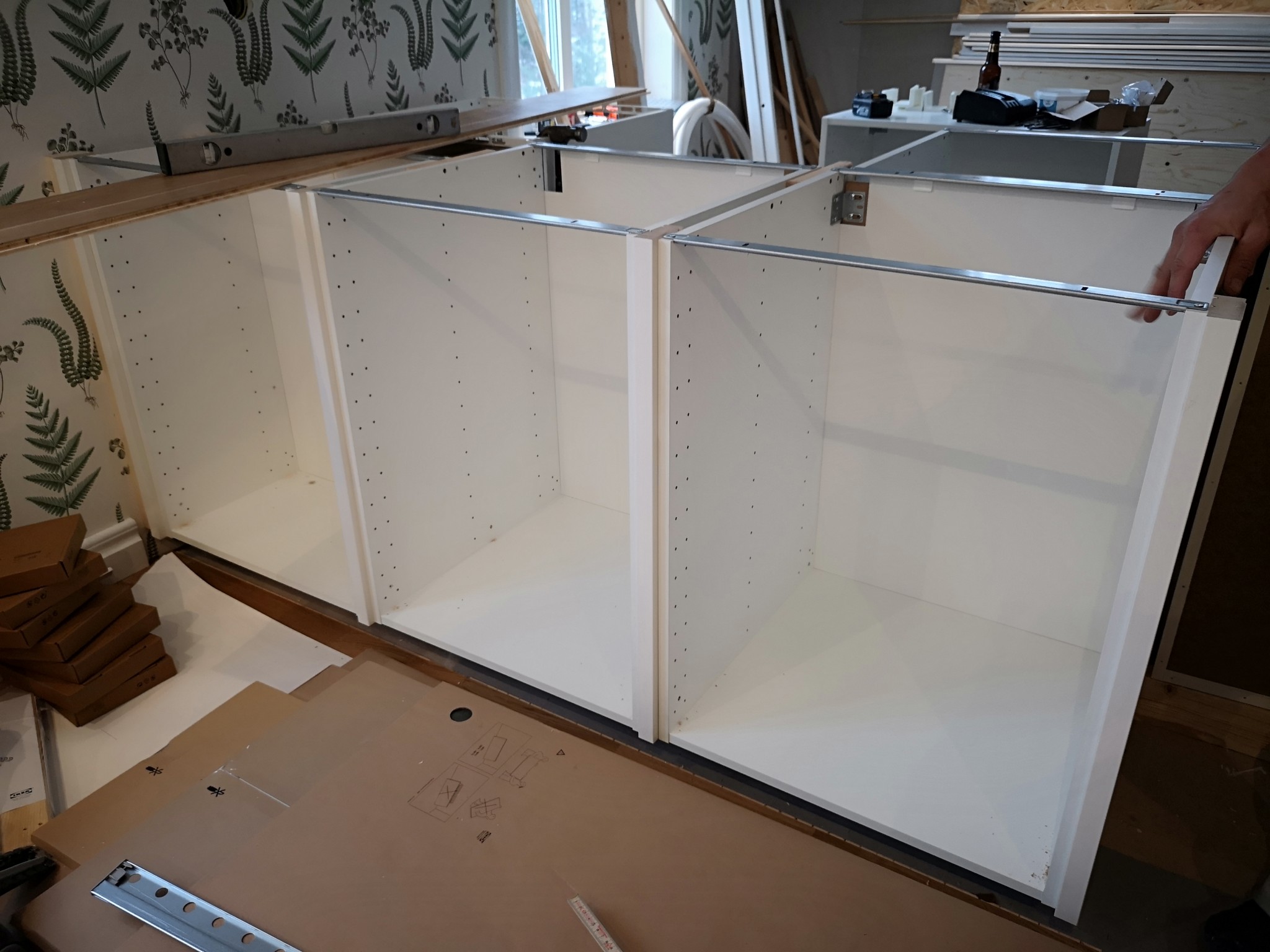

Hej. Vi har gjort en Light version
Bodbyn off White luckor och lådfronter, med dekorativ sockel emellan.. Vi valde den för att bredden motsvarade det mellanrum vi ville ha och att den är i exakt samma färg som luckor

Så himla snyggt!
Hur bred är den dekorativa sockeln?
Mycket snyggt. Bra jobbat!
Det som ställer till det för mig är avsaknaden av synliga gångjärn, i övrigt en bra lösning

Vi köpte Ikea-stommar. När vi gjorde köket 2012 hade Ikea inte luckor med den spegel vi ville. Beställde därför luckor av en snickare. Satte reglar mellan skåpen. Enkel lösning men funkade.
Så otroligt fint! Hur fick ni till ”listerna” mellan lådorna? Är det verkligen ikea-lådor? Har ni handmålat dem på plats?
Tack! Bänkskåpen är byggda med Ikea stommar. Lådor är Ikea. Överskåpen är tillverkade efter våra mått av en snickare. ”Listerna” mellan skåpen är en regel som står från golv till bänkskiva. En i framkant o en i bakkant mellan varje skåp. Under o över lådorna har vi satt planhyvlade brädor, 22mm tjocka. Målat med hemmagjord äggoljetempera innan allt skruvats ihop.
Hoppas det blev begripligt. Annars får du fråga igen.

Så himla fint!! Har ni fått såga av lådorna något för att få plats med listerna?
Tack för uppskattande kommentar!
Vi har gjort egna fronter till lådorna i planhyvlad furu 22 mm. På så sätt passar dimensionerna mot listerna över o under lådorna.

Hur är den här sockeln gjord?
Sockeln är handhyvlad av en snickare. Sedan är de tre socklarna ihopskruvade med varann och fastskruvade i väggen har jag för mig.
