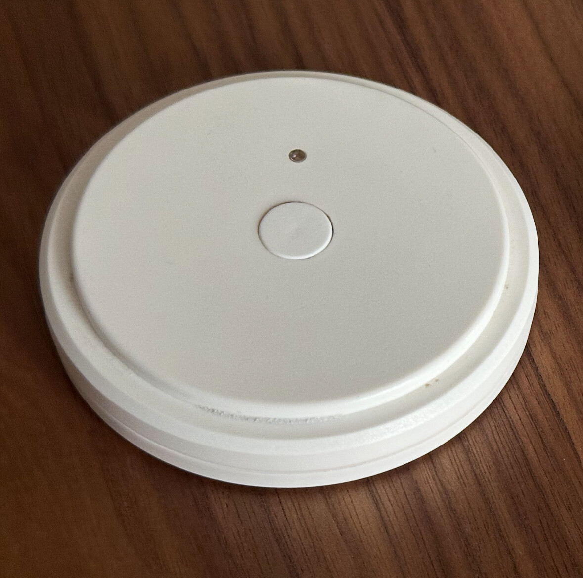

Jag erbjuder reparation och underhåll av IKEA Utrusta-fjärrkontroller.
Om du har en sådan som slutat fungera – skicka gärna ett meddelande, så tar jag en titt!
Jag har redan hjälpt flera att ge nytt liv åt sina fjärrkontroller – varför inte din?

Hej jobbar du fortfarande med att laga ikea fjärrkontroll YH-KZQ-FS? Har en som lampan på kontrollen tänds inte när jag trycker på knappen Mitt email är thomas.torkelsson@gmail.com

Min fjärrkontroll till belysning utrusta har slutat fungera. Har testat att starta om belysning men felet verkar finnas I fjärrkontrollen. Nya finns inte att köpa hos Ikea. Kan någon reparera dessa ?

Jag tog kintakt med Ikea och fick rådet att trycka in en liten "knapp" på som finns vid skruvfästet på lampan. Tryckte in den och den tändes då tog jag fjärrkontollen höll knappen på kontrollen nedtryckt 10 sek nära den lysande "knappen" och vis fungerade fjärrkontrollen igen.
