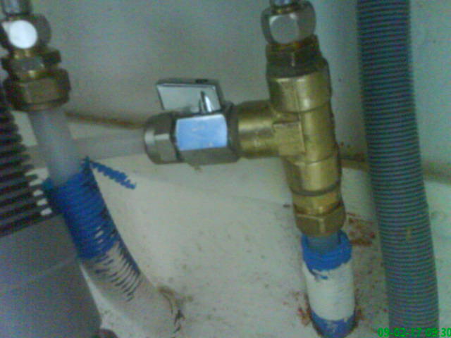

Rätta mig om jag har fel, men behöver han inte ett t-rör 309048_X_2007-07-04_084740_611.jpg med avstängningskran?

Såhär gör man när man kopplar in diskmaskin på blandare som ej har diskmaskinsavstängning på kranen, dvs man sätter den under bänken istället:
Glöm inte att ett av de inkommande rören behöver bytas i samma veva då ballofixen tar plats.
Blir ju nästan samma jobb som att byta blandare, kanske snäppet billigare men det är väl en smaksak.
