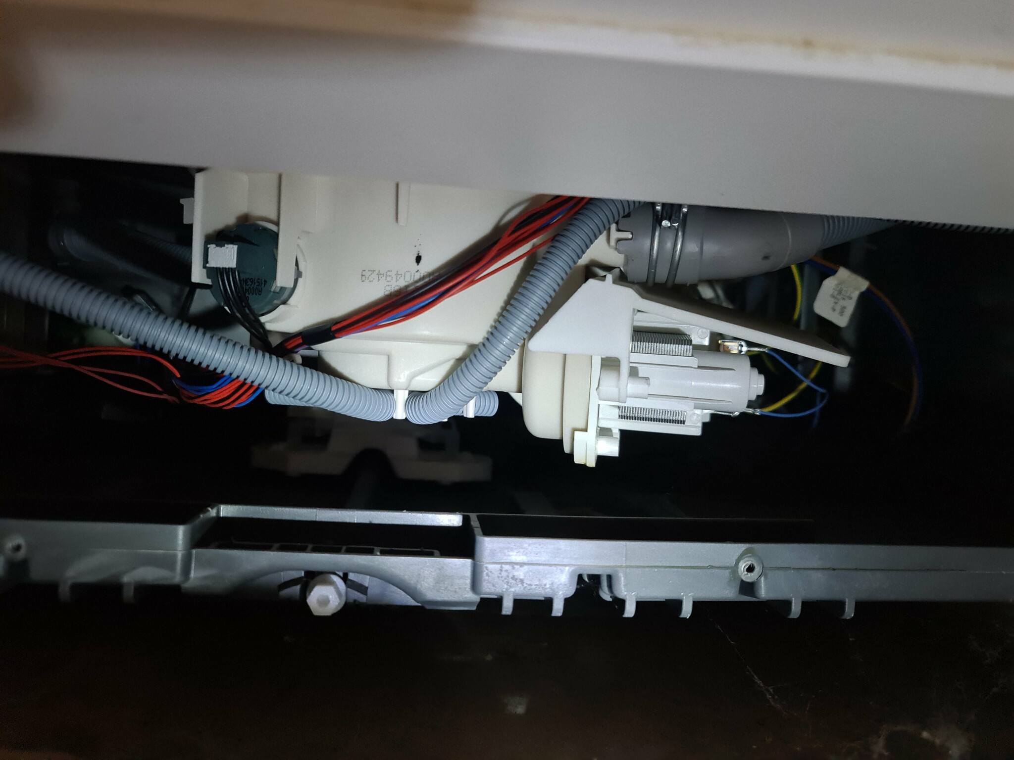

Har en diskmaskin, "Rengöra" köpt på Ikea 2016. Den vill inte längre tömma, och det luktar lite avlopp i maskinen.
Jag har gjort rent filtren samt haft loss slangen från vattenlåset under diskbänken och blåst i den och det bubblar då vid filtret. Det känns inte som att det är stopp här, då det inte är tungt att blåsa luft etc. Det är inte heller något stopp i vattenlåset under bänken.
Har ni några tips på vad jag kan göra mer? Det skall ha varit Electrolux som gjort maskinen, enligt Ikea.
Går tömningspumpen när DM startar, brukar vara så för att tömma ur först. Inget ljud och skvalp i rören. Pumpen sitter fast eller gett sig. Brukar vara en benbit/fiskben eller annat som sätter sig emellan med stopp. Blir det att kolla upp pumpen.

Fattar dock inte hur jag skall komma åt detta. Gissar att pumpen sitter på undersidan och att jag måste dra ut maskinen för att nå den osv, men om det sitter något ivägen, kan jag få tag i detta utan att riva isär hela maskinen? känner inga stopp med fingrarna i de hål som är vid filtret/avloppet.

Det blir nog på en lite som på modernare DM, som har hel botten, att koppla ifrån allt. Dra ut den och lägga den på sidan ( pass på det finns vatten kvar i den och rinner ut ) Själva pumpdelen kan sitta med en fjäder rakt över eller med att vrida den. Pumphuset sitter kvar, bara själva pumpen med impeller kommer ut.

Bara du hittar pumpen som tömmer ( den lilla ) så fixar du det, se efter hur den sitter på pumphuset, som jag skrev, finns två sätt. Ett med bygel över och ett med att vrida pumpen, det gäller bara att våga och inte vara rädd.

Bara att lossa sockeln fram så ser du pumpen till höger, ta loss elanslutningarna och vrid pumpen moturs

Den vita med två blå kablar känns som en pump? Fattar dock inte hur den skall vridas?
(Vad är det lilla runda till höger, nån form av sensor kanske, som har koll på om det är vatten i filterhuset?)

Fick loss den och fann en stor avlång kärna som låg här inne. Den är avlägsnade nu.
Hur är det med denna typ av pumpar, vill dom ha lite vatten i filterhuset innan man startar upp?
Anonymiserad 137805
Svar nej vattnet kommer uppifrån, bara skruva ihop och diska.

Tack för hjälp och moraliskt stöd. Jag fick lite livsgnista när elektroluxaren (känd från podcast ju 😁) förklarade att man når pumpen utan att behöva slita ut hela maskinen.
Sparade 5000 spänn på att slippa köpa ny diskmaskin pga sån skitgrej.
