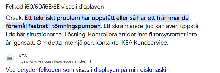

Har en iKEA-diskmaskin som börjar tjuta, blinka och visa felkod 50. Jag har kollat på pumpen och inget har fastnat där. Det kommer inget vatten in i maskinen. Tidigare har det varit problem med att den tömt dåligt. Har haft rörmokare där som rensat i avloppet.Vad kan det vara för fel?

Så här skriver Ikea vid en googling
En skärmbild av ett sökresultat som visar Ikea:s information om felkod i50/50/i5E/5E på diskmaskinens display.
Tack : ) vad avses med det inre filtersystemet?
det vet inte ens ikea för det finns inget!
i50 är väl det vanligaste felet här på byggahus när det gäller electrolux pinalerna
OFTAST är det främmande föremål i avloppspumpen
det står i andra trådar hur man gör

Tack för svar : ) jag lossade pumpen men hittade inget främmande föremål däri

märkligt, brukar om inte annat sitta i pumphuset men det kan ju åkt ut,
nästa vanliga fel på dessa när det gått 5-år är ju kretskorten

Ok tack den är 10 år gammal och har inte använt den på ett tag. Var sitter kretskortet? Funderar på om man kan testa om det är fel på det.

borde sitta baksida längst ner
