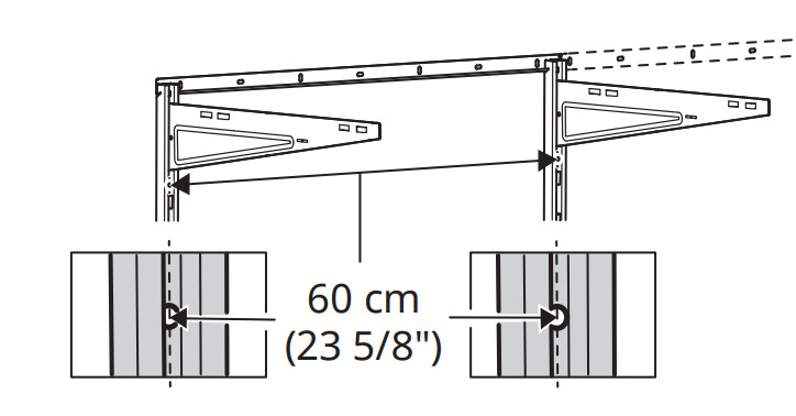

Försökt hitta ritningar och ringt Ikea men får inte ett helt tydligt svar. Finns det nån som har Ikea Boaxels hyllsystem som skulle kunna mäta vad fria måttet (insida<->insida) mellan 2 konsoler är? Jag vill rymma plastbackar som är 59cm breda, i ett "fack" och undrar om det går med Ikeas Boaxel 60cm breda hyllplan. Med tidigare Algot, går det inte då själva konsolen är för bred i sig.
Själva Boaxel-konsolen är bara ett par millimeter (2-3) tjock och enligt Ikeas monteringsanvisningar skall väggskenorna sättas med c/c 60 cm så jag tror inte det blir några problem att sätta in dina lådor. Jag skall kontrollmäta när jag kommer hem för säkerhets skull.
Illustration av Boaxel-konsol och väggskenor från Ikea, monterade med centrum-till-centrum avstånd på 60 cm (23 5/8 tum).
Tackar. Låter bra det, får du möjlighet att kontrollmäta så gör gärna det också

59,7-59,8 cm fri bredd mellan konsolerna.
Stort tack. Då funkar min plan på SmartStore backar som ska vara 59cm
