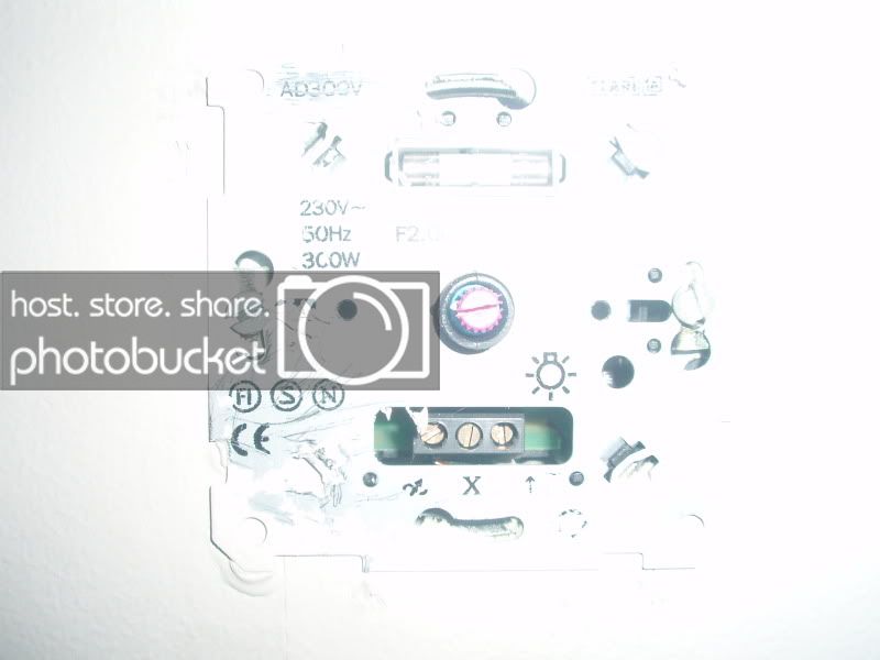

Som sagt, vad har du för dimmer?
//Patrik
//Patrik
Ingen aning, det står inget på den och det är inte jag som satt in den utan förre ägaren.
kan jag kolla det på nåt sätt som inte kräver en elutbildning på fyra år?
Ta en bild på den och lägg upp här, dvs så man ser typbeteckning etc, dvs av med fronten eller i värsta fall lossa den och vrid ut den om möjligt så man ser baksidan.
Slå av strömmen innan är du snäll i centralen så det inte händer något.
Byta den bör du få göra, om man räknar den som strömbrytare men ta en bild innan så du är klar över vilka trådar som går vart.
Och ja, troligen fel dimmer, den du har är för trafos av typ ringkärna etc men kan inte dimma en elektronisk trafo, rätt vanligt att man råkar ut för det.
/Kent

Ja, då har jag tagit en bild av dimmern. Dåligt kamera i kombination med dåligt ljus ger den här fina bilden.
Här är vad jag kan läsa från den iaf : AD300V 230V~ 50Hz 300W F2.OAH/250V

Du har en tyristordimmer, d.v.s. fel dimmer. Du måste byta till en transistordimmer.
http://www.clasohlson.se/link/m3/Product,Product.aspx?artnr=36-3596
(Denna ser likadan ut som den du har, bortsett från att denna är av rätt typ.)
//Patrik
//Patrik

Du bör kunna byta den själv utan större problem.
- Först ska du hitta rätt säkring, om du inte redan har gjort det. Helst bör du ha en multimeter och mäta mellan "pil in" och "vågen" för att se att det finns spänning (och att trafon surrar).
- Slå ifrån säkringen och kontrollmät att det inte finns spänning längre och att lampan har slutat lysa. Se till att ingen kan koppla på strömmen igen.
- Din gamla dimmer har förhoppningsvis en ledare ansluten till "pil in" och en annan till "vågen". Finns det fler ledare behöver du reda ut vad det är för något. Sitter det två ledare på "X" så kan du dock göra likadant på nya dimmern.
- Koppla in den nya dimmern på samma sätt. Den nya dimmer kan ha 2 st "pil in". Anslut ledaren till den ena, vilken spelar ingen roll, och den andra ledaren till "vågen".
- Var noga med att inga kardeler spretar och hamnar utanför anslutningsklämmorna.
