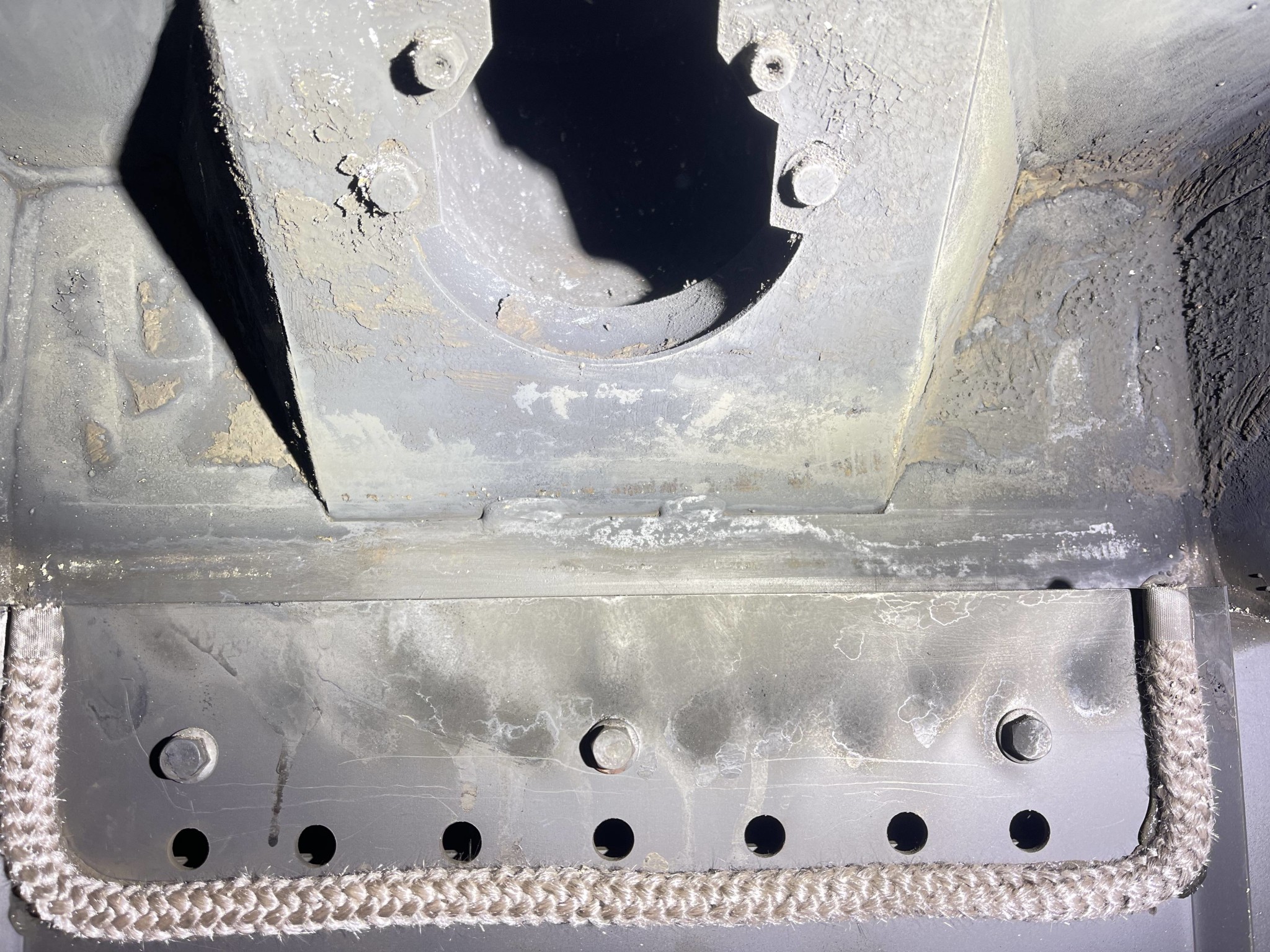

Har en contura i5 (spiskassett) sedan 7 år. Efter varje sotning har jag märkt av en sämre förbränning för att efter senaste sotningen blivit så dålig att tillräcklig förbränning ej kan uppnås. Sotningarna i sig har inte visat på några konstigheter såsom felaktig eldning etc.
Efter att jag nu ism senaste sotning såg när sotet trycktes ner i kaminen så låg delar av sotet på kanten under ”syrehålen” (i bakkant inne i kaninen) och så pass högt att det ramlat in i syrehålen, inte allt så klart men lite vid varje sotning, resten faller såklart ner på botten av spiskassetten, för att nu blivit så dålig att det inte tillförs syre i den utsträckning som krävs.
Jag monterade på några sotdammsugare och blåste ut en hel del sot ur syrehålen med tryckluft varpå jag fått tillbaka förbränningen till kanske 70-80% i bästa fall jämfört med tiden den var ny så jag känner mig vara på rätt spår i felsökningen.
Är det någon annan som har samma erfarenhet och kanske ev en bättre lösning? Har någon med framgång lyft detta med sotaren? Jag kommer självklart ta detta med sotaren då jag anser att det är på grund av sotningen som felet uppstått men jag vill se om fler har råkat ut för samma problem med sämre syretillförsel och sämre förbränning till följd.

Har samma modell och eldar mycket, men brukar inte få sothögen hela vägen upp till lufthålen.
Men det känns ju rimligt att det blir stopp om det rinner in sot i lufttillförseln, du kan ju testa att blåsa med tryckluften i luftkanalerna i överkanten av kaminen också, dom som blåser ut luft mot glaset. Då kanske du kan få väck lite mer sot.
Sen är ju en enkel lösning på problemet att du inför nästa sotning lyfter ut vermiculiten och sätter en tejpremsa över lufthålen.

Har blåst i alla hål redan och fick faktiskt ut en flr mig ansenlig mängd sot från de övre hålen. Får se vad Contura själva kan bidra med för lösning om jag får ett svar. Vill inte demontera kassetten innan jag kollat alla möjligheter.
Bifogar en bild för de som inte vet hur det ser ut och för att andra kanske kan förebygga det problem som jag redan fått. Vid sotning faller alltså sotet ner från röret o lägger sig på tätningslisten för att sen trilla in i syrehålen lite vartefter.

Vi har samma problem och har dessutom sot som täppt igen kanalen genom grunden med sot. Trots att vi tycker oss rengjort varje del av spisen kan vi inte längre elda då elden helt enkelt dör. Har du fått något svar från Contura?S SnK skrev:Tack för ditt svar.

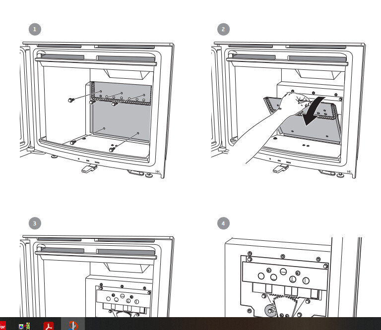

Det kom ett svar till slut och de skrev att det var okej att skruva bort de fem skruvarna så man kom åt bakom för en ordentlig sotrengöring. (Jag hade ingen garanti kvar på kassetten så jag vet inget om ingreppet skulle påverkat en sådan eller inte) Var ingen större operation. Jag dammsög med sotdammsugaren och blåste lagom med tryckluft samtidigt. Det löste mitt problem, hoppas du får samma framfång.J Jockoma skrev:
Bilden nedan fick jag från Contura.
