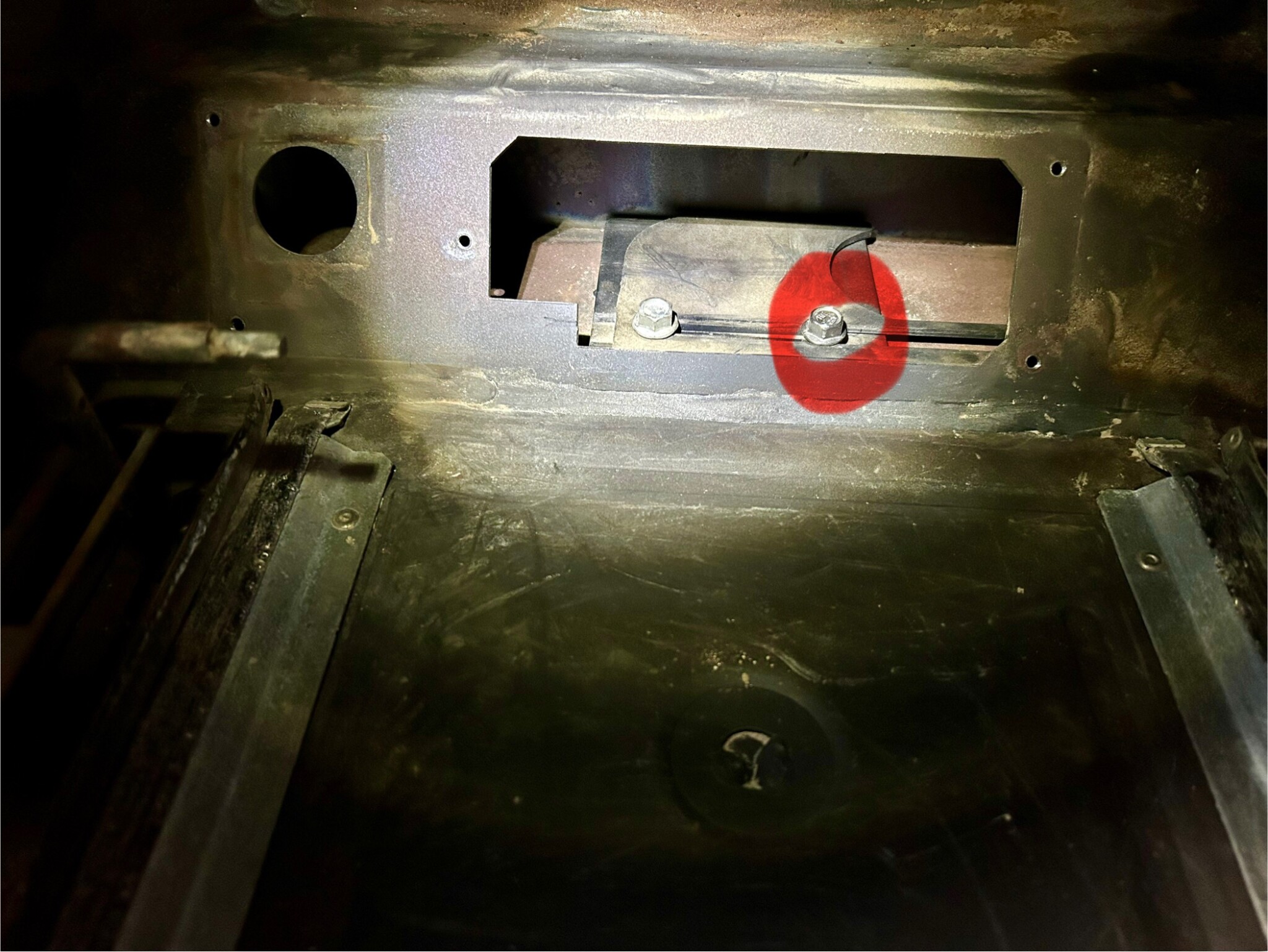

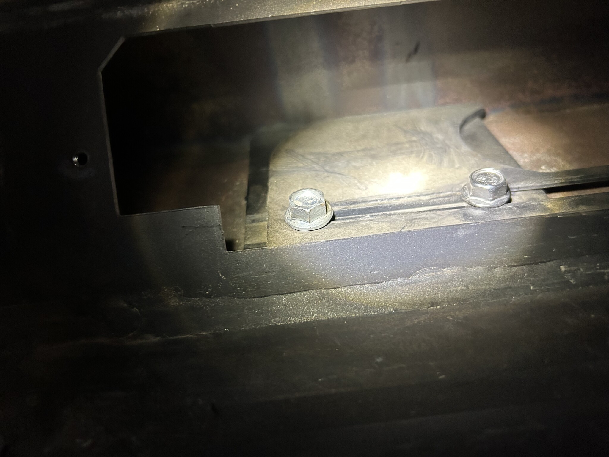

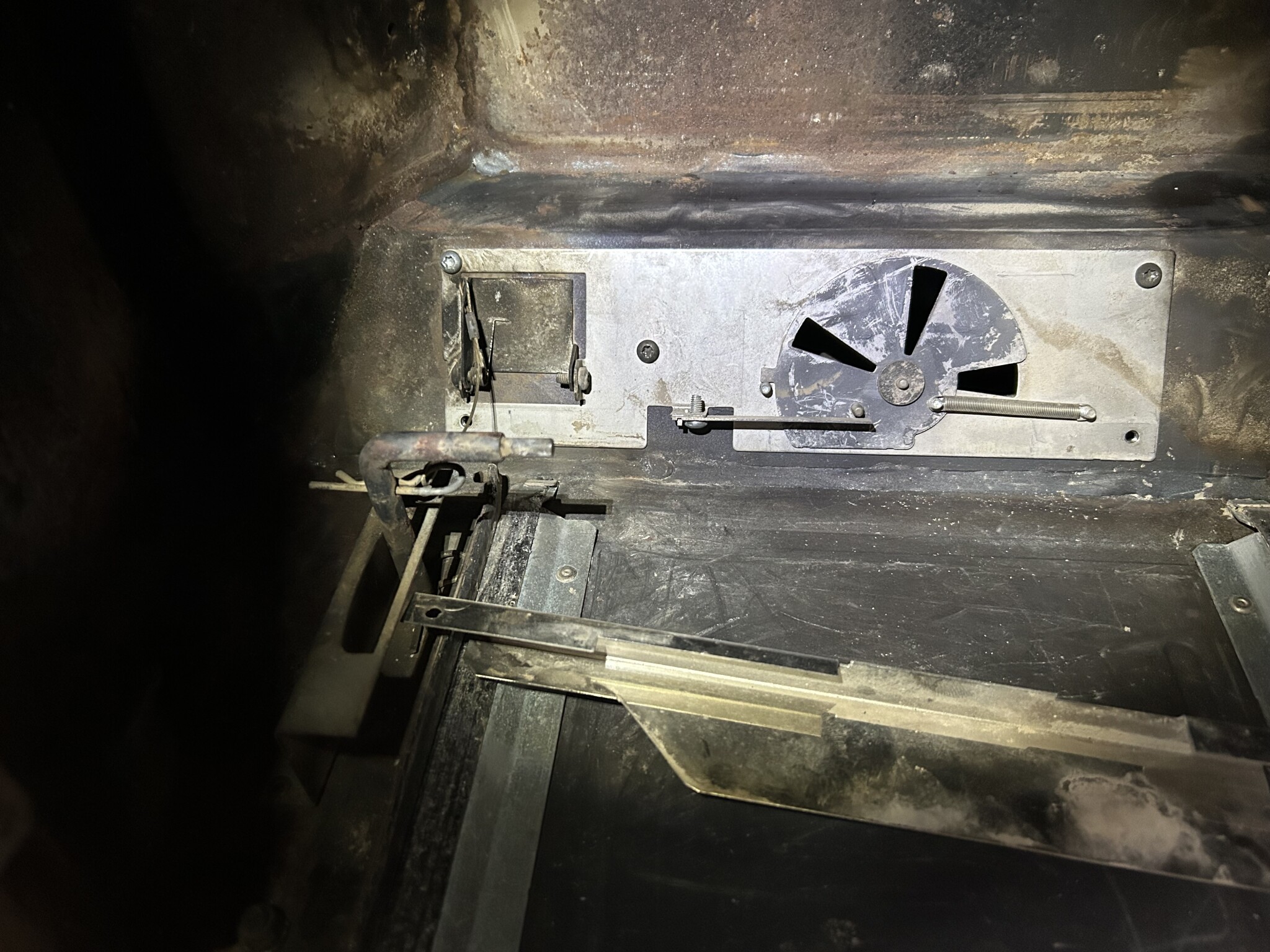

Har en contura 520T ca 2,5 år gammal . Efter gjort rent den ordentligt (lyft ut bottenplattan och dammsugit vid tilluften) så tycker jag den ruseldar fast spjället är helt stängt . En av skruvarna hade gängat upp sig på spjället (sitter med 2 m8 skruv) så spjället reste på sig vid rörelse . Nu med funktionskontroll att spjället fungerar och skruvarna nerskruvade så det finns ett spel så spjället rör sig fritt. Undrar hur funktionen är med plåten bakom askkoppen , den med en liten skiva med 3 hål i . Fjäderbelastad är den . Är den tänkt att stänga någon gång ? Finns ingen förbindelse med luftspjället som sitter innanför denna plåt . Lägger med en bild på skruven som var uppgängad ca 10 mm mer än den vänstra. Eller vad tror ni ?
