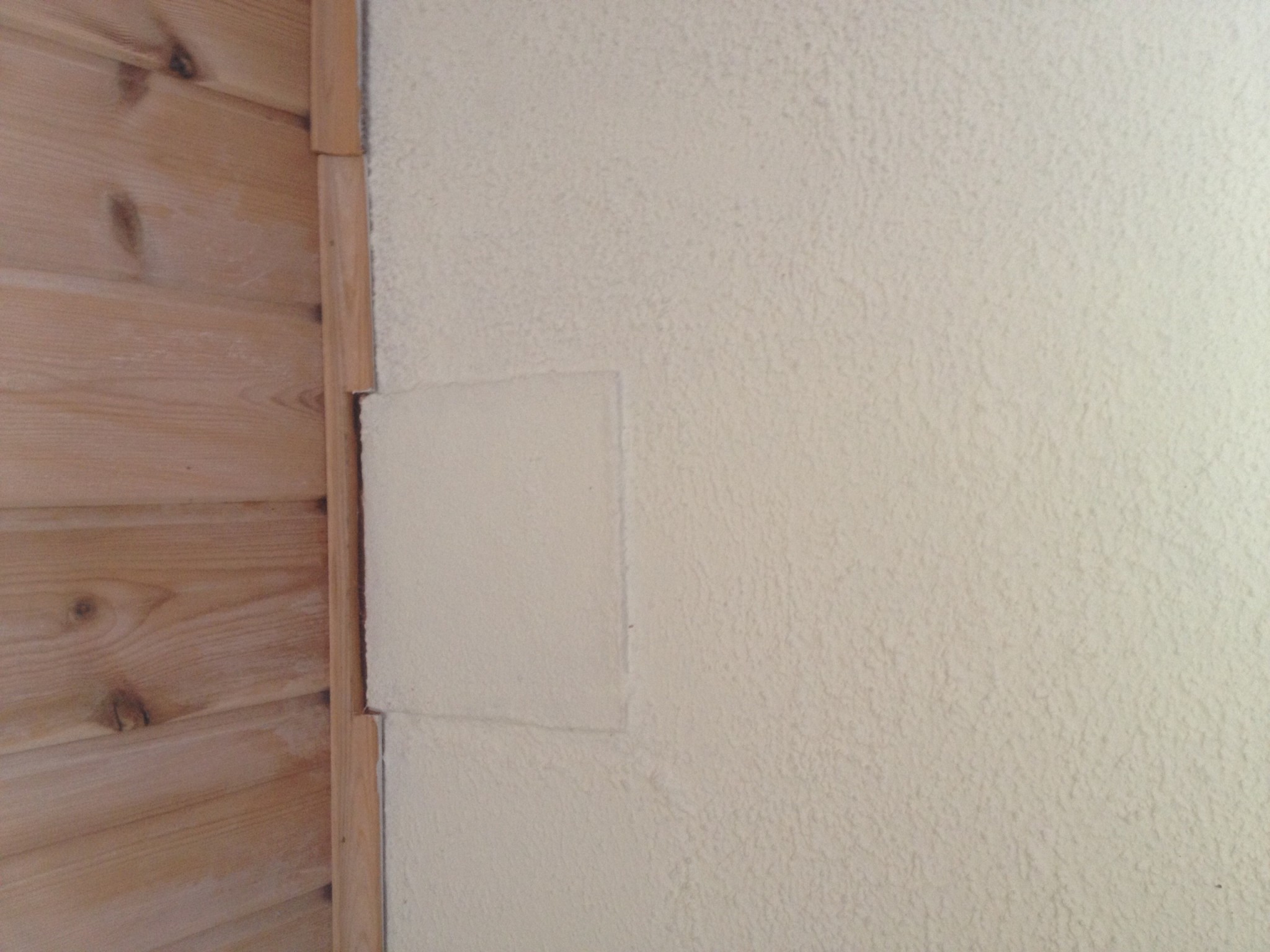

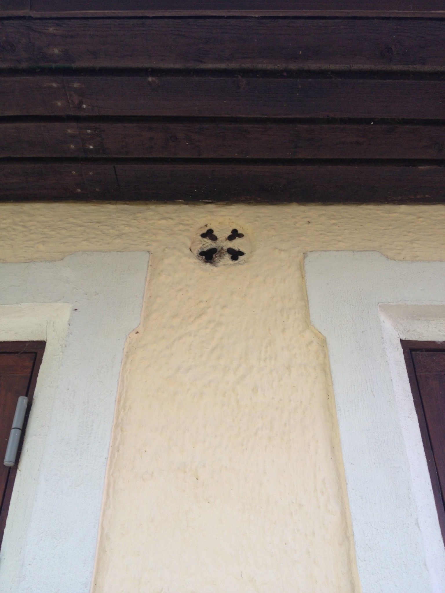

Vi har nyligen köpt ett hus från 1899. Den förre ägaren har satt igen samliga ventiler på huset. Totalt 4 st, 2 st på varje långsida.
Bör dessa öppnas upp och vad bör vi isåfall tänka på? Behöver vi sätta dit någon form av insektsnät?
Huset värms upp av 2 st luft/luft. Det finns igen annan fungerande ventilation i övrig (ventilation i badrummet går ut till gammla pannrummet).

Ni behöver ha ventiler i alla sovrum och gärna att fläkten från badrummet går ut genom tak eller yttervägg på något sätt, inte bra att fuktig luft skickas till pannrummet om den inte går vidare därifrån via rör? Känns det som att luften står stilla i huset, lultar det konstigt eller instängt?

Ventilen i badrummet leder ut genom ett rör i taket vad jag kan se, men det är inte en mekanisk ventil och snöret som man öppnar och stänger ventilen med är borta.
Varför måste man ha ventiler i just sovrummet? Ventilerna i sovrummet på nedanvåningen är igensatta. Dock är dessa av äldre karaktär (= hål igenom väggen). Vi vet inte heller om det gammla ventilationsgallret sitter kvar bakom eller om det är bortplockat av förre ägaren.
.Om vi öppnar upp dessa, behövs det sättas någon form av insektsnät eller något för?
På ovanvåningen finns ingen ventil alls.
Ingen konstig doft vad jag kan känna.
Tack för svaren!
Tack för svaren!
För att få ett bra luftombyte måste det finnas ett sk självdrag eller bättre system via tex skorsten eller via en elektrisk fläkt i badrummen som drar in ny luft via ventilhål ytterväggar, tex sovrum, v-rum. Väggventiler med nät/filter finns att köpa billigt och enkelt att montera om gamla l finns med samma dimension. Om ni planerar att bo där permanent ta hjälp av någon kunnig person, viktigt att få en god inomhusmiljö. Den sämsta luften finns oftast inomhus annars
