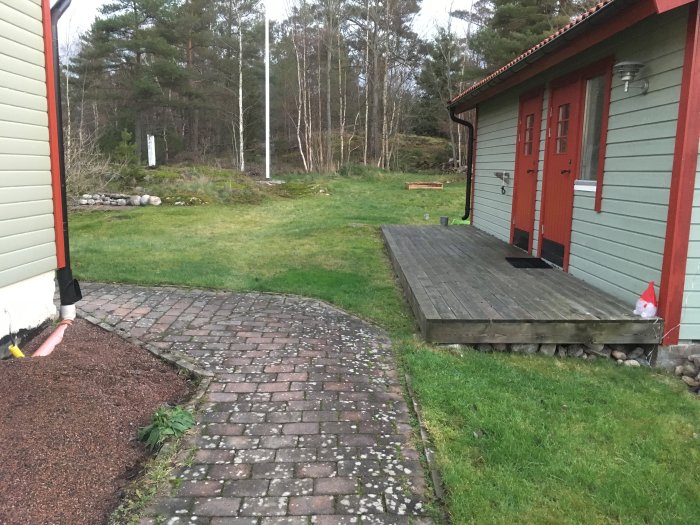

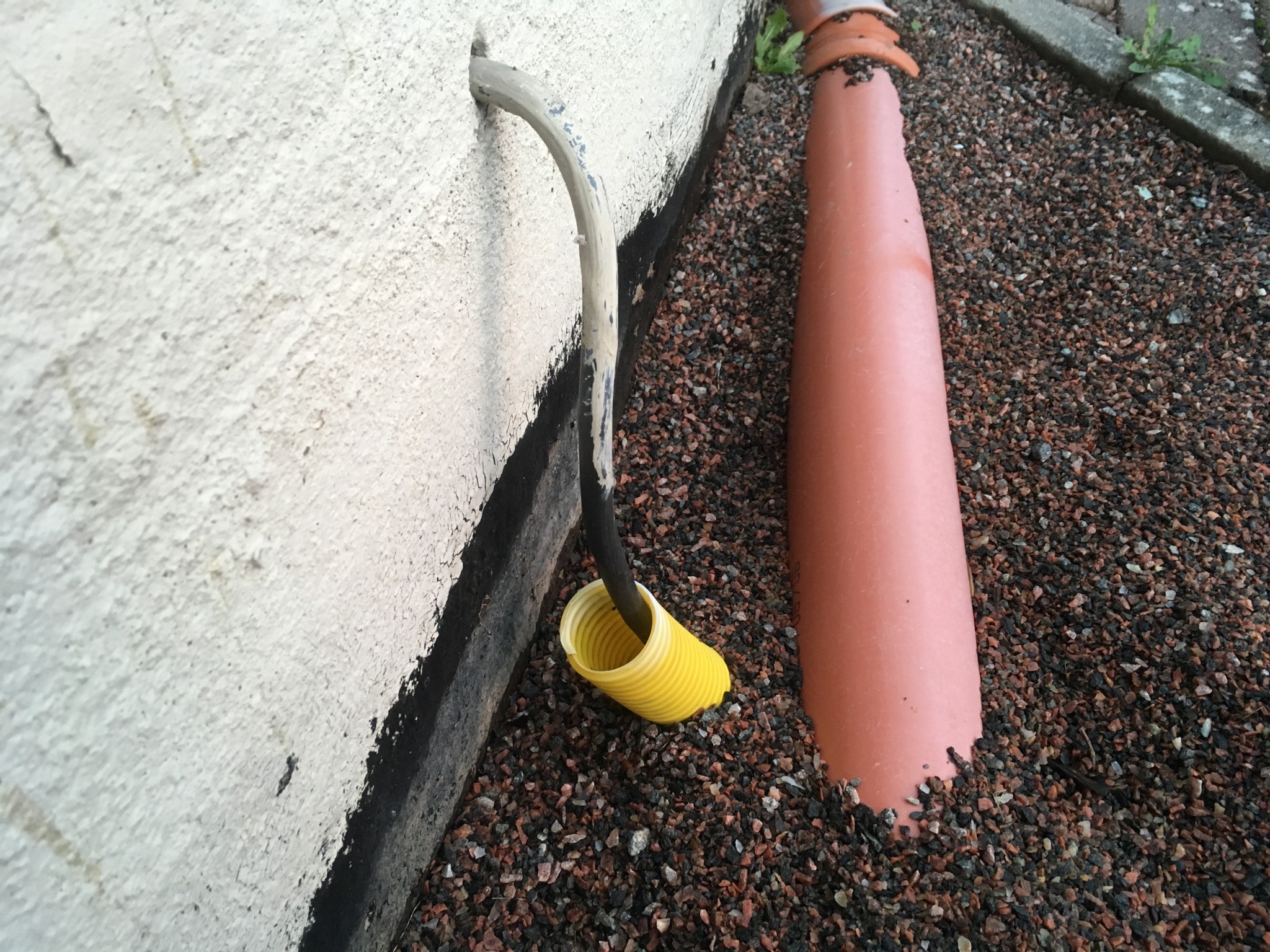

Har ett 50-rör som går mellan huvudbyggnaden och vår gäststuga där matningen för elen går. Har nu tänkt dra ut en nätverkssladd dit men eftersom tidigare ägare inte satt något lock på mynningen vid huset (där det låg i nivå med grus) så är röret igensatt.
Har lyckats rensa de första 10 cm eller så men nu är det svårt att pilla ut något då det typ känns som packad jord.
Någon som har några tips på hur jag kan rensa? Rätt osugen på att behöva gräva upp och lägga ner ett nytt rör eftersom det går både under marksten och en veranda.
PS. Eller är det högst olämpligt att lägga nätverkskabel ihop med matarkabel? Tänker att båda är rätt skyddade då de är för utomhusbruk
Tack på förhand!

Hade jag haft en grovdammsugare hade jag testat, men vågar inte riktigt köra med den vanliga dammsugaren. Jag har en bit med grus närmast huvudbyggnaden där jag kan få fram röret - men vad gör det för nytta? Kan ju gärna inte skära upp röret för att ta ut jorden? Kanske går att slå lite på den på sidan på den del som är hård för att lösa upp det lite... ?N NoOne2k skrev:

Du kan inte dammsuga genom en draglina, tunn lina med fastknutet fluff som du sen kan tejpa fast nätverkskabel i och dra igenom. Ett sånt här räffligt rör kan va väldigt svårt att trycka saker genom, att du misstar det för ett stopp.
Gräver du upp en bit av röret, vickar lite på det så kan du nog dammsuga ut grusen med din dammsugare. Annars om du gräver upp röret en kort bit, skär av det, petar ut grusen och sedan tejpar ihop det igen så ska det nog gå vägen. Tänk bara på att ju med du rör röret (rörigt?) så kommer grusen rinna ner om det lutar nedåt.P patrikd84 skrev:Hade jag haft en grovdammsugare hade jag testat, men vågar inte riktigt köra med den vanliga dammsugaren. Jag har en bit med grus närmast huvudbyggnaden där jag kan få fram röret - men vad gör det för nytta? Kan ju gärna inte skära upp röret för att ta ut jorden? Kanske går att slå lite på den på sidan på den del som är hård för att lösa upp det lite... ?

Det fungerade bra, fick igenom en draglina med till slut (lite mycket grus där det tidigare var stopp). Får se om jag har något vettigt att fästa för att försöka få ut lite av gruset - får ju inte vara för hårt så det riskerar att fastna på vägen igenom tänker jag. Någon typ av gamma bomullstrasa tänkte jag testa - riva upp lite strimlor och fästa. Hoppas det gör så att lite kommer med ut.N NoOne2k skrev:Gräver du upp en bit av röret, vickar lite på det så kan du nog dammsuga ut grusen med din dammsugare. Annars om du gräver upp röret en kort bit, skär av det, petar ut grusen och sedan tejpar ihop det igen så ska det nog gå vägen. Tänk bara på att ju med du rör röret (rörigt?) så kommer grusen rinna ner om det lutar nedåt.

Jag skulle ha försökt med små trasor av bomullstyg. Knyt fast dem på mitten av ett långt snöre så att du har tillräckligt mycket lina på bägge sidorna för att dra fram och tillbaka (eller kroka på en ny draglina).
