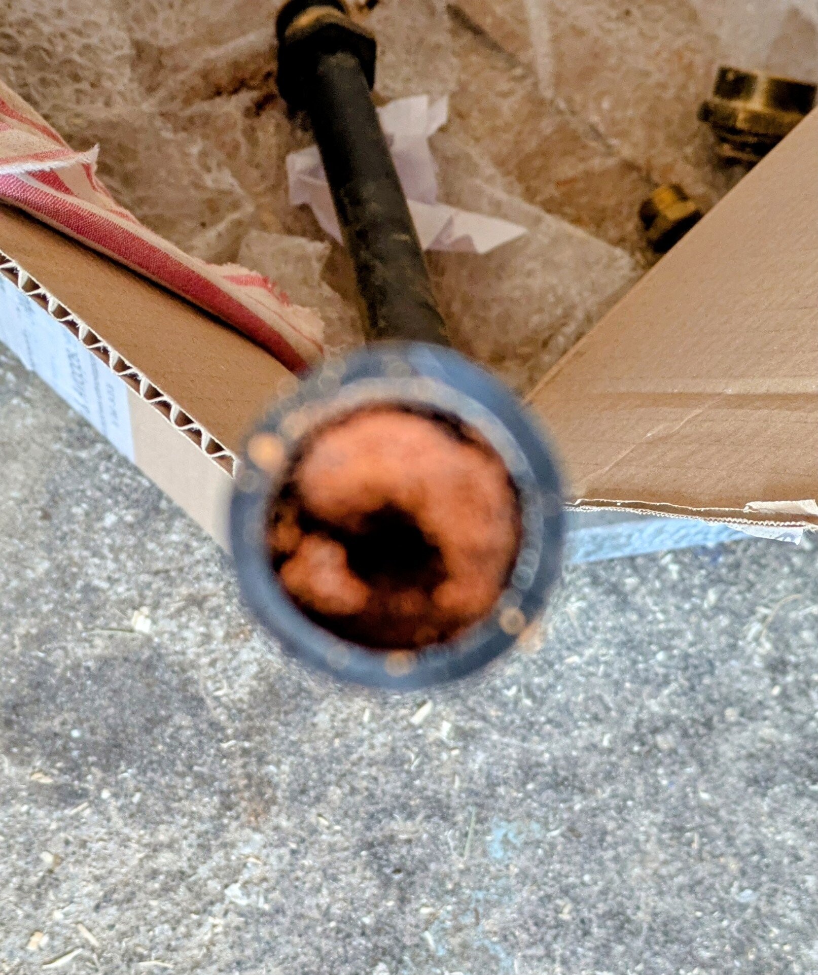

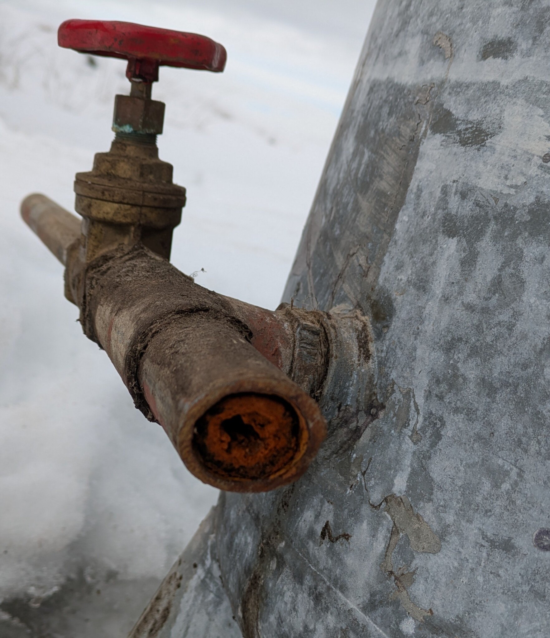

Jag har en borrad vattenbrunn och har fått problem med att trycket i bostadshuset är mycket lägre än vid hydroforen.
Om man stänger alla kranar en stund och därefter öppnar så är flödet väldigt bra ca 30 sekunder men sjunker sen till
ca 5 liter/minut, vilket gör att badkarskranen knappt kan låsas i duschläget. Vattnet innehåller järn, mangan och kalk.
Pump och hydrofor är installerat i en byggnad ca 50 meter från bostadshuset och ansluten med PEM-slang.
Järn, mangan och jonbytarfilter är installerade i bostadshuset.
Fick tipset att galvade rör kan sättas igen varpå jag tog bort ett onödigt 2 meter galvat rör som satt på hydroforen.
Jag tog även bort 50 cm av PEM-slangen. Bägge nästan totalt igensatt.
Finns det något sätt att rensa PEM-slangen eller är det bara att gräva ner en ny?
Hur förhindrar jag att den sätts igen på nytt?
Det finns inget avlopp för backspolningen där hydroforen står så därför har jag inte flyttat filtren dit.
Halten av mangan var 0,78 mg/l och kalk 21dH och järn 0,15 mg/l när jag mätte för några år sedan.
Tacksam för råd.

Lägger till bilder på det borttagna galvröret och änden på PEM slangenJ jonaserik skrev:Till att börja med, kolla upp alla silar som sitter på tappställena. På pipen på alla tappkranar finns en s,k perlator, det är som en fin sil som ska göra att vattnet känns mjukare. Lika med duschblandare, det sitter filter i dom två anslutningarna mot vägg på blandaren, blandaren lossas och då syns filtren i ingångarna till blandarna. Kan hjälpa tills du får ordning på alla rör. Nu kan jag inte alla filter, men har du kolfilter och bytt ut kolet, så följer det med ut och sätter sig i rören och krökarna, om det är trångt i dom.

Mycket boss i dom delarna, litet hål. Sitter nog en hel del i T-korset mot tanken och ventilen efter. Blir nog att få till det, på bästa sätt kanske till sommaren och en totalenovering av din vattenanläggning. Inget som man vill göra vntertid.
För att inte tala om vad som finns i tanken. I botten en avtappningsventil och säkert täppt på insidan. släppa trycket och blåsa med en kompressor i bottenröret, så blir det hål och tanken kan tömmas. Luckan på tanken kan tas bort och det finns nya gummipackningar att köpa.
Men pass på, det kommer mycket skitvatten och det ska ut, helst inte i avloppet, utan ut i det fria.

Nu har jag löst problemet. Det var en gammal skarv på PEM-slangen säkert 50 år av galvaniserat järn. Den skarven var totalt igensatt av rost. Efter att ha bytt ut den fungerar det som det ska och sörjan i PEM slangen blev urskjöljd.B Björn59 skrev:Jag har en borrad vattenbrunn och har fått problem med att trycket i bostadshuset är mycket lägre än vid hydroforen.
