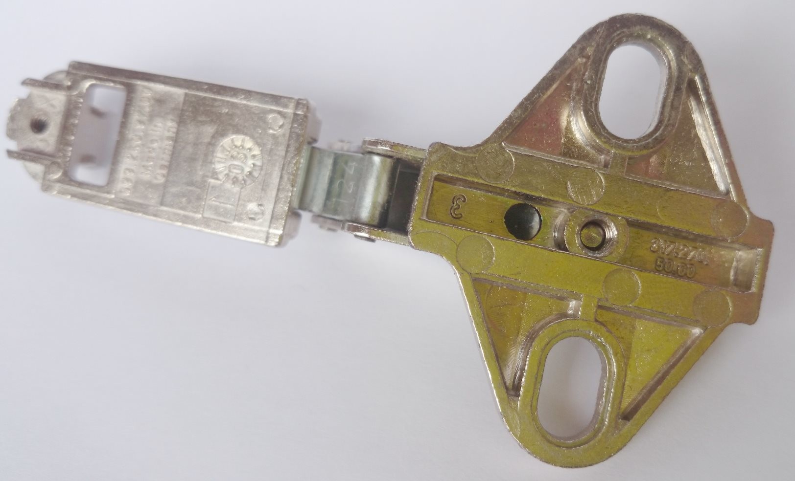

Jag skulle behöva hjälp att identifiera ett gångjärn till ett badrumsskåp. Badrumsskåpet har suttit monterat i mitt badrum sen innan jag flyttade in, och jag skulle gissa att det är från mellan 2004 och 2007.

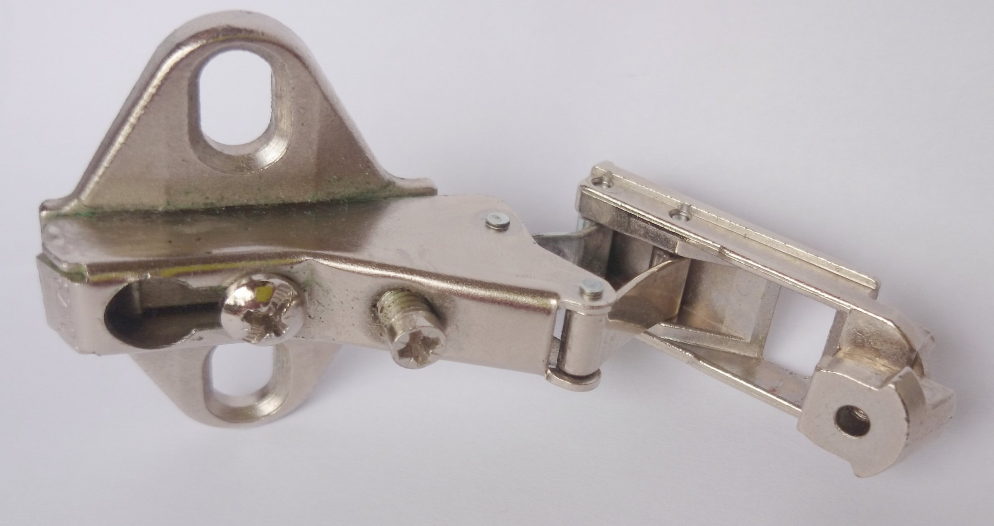

Jag hittar ingen som helst produktionsmarkering på skåpet, men själva gånggärnet har en del siffror och tecken inpräntade (som synes på bilderna), även om det inte finns något tillverkarnamn.
Jag skulle bli hemskt tacksam om någon kunde hjälpa mig så jag slipper slänga ut ett badrumsskåp bara för att ett gångjärn har gått sönder. (Verkar svårt att ersätta det med något annat, med bibehållen funktionalitet.)

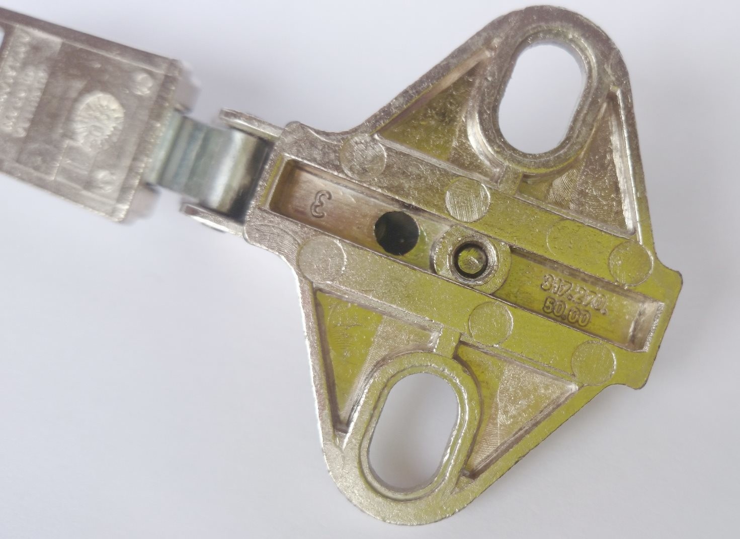

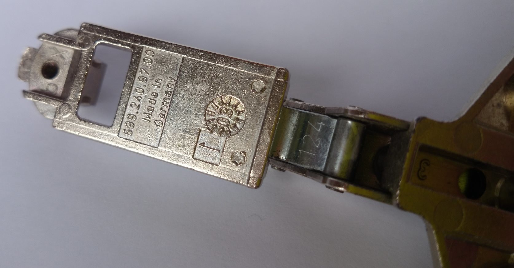

Präglade tecken:
699.240.97.00 Made in germany
317.270.50.00
3
6210
b
X
Markering för produktionsdatum som jag inte kan uttyda. Möjligen 2003

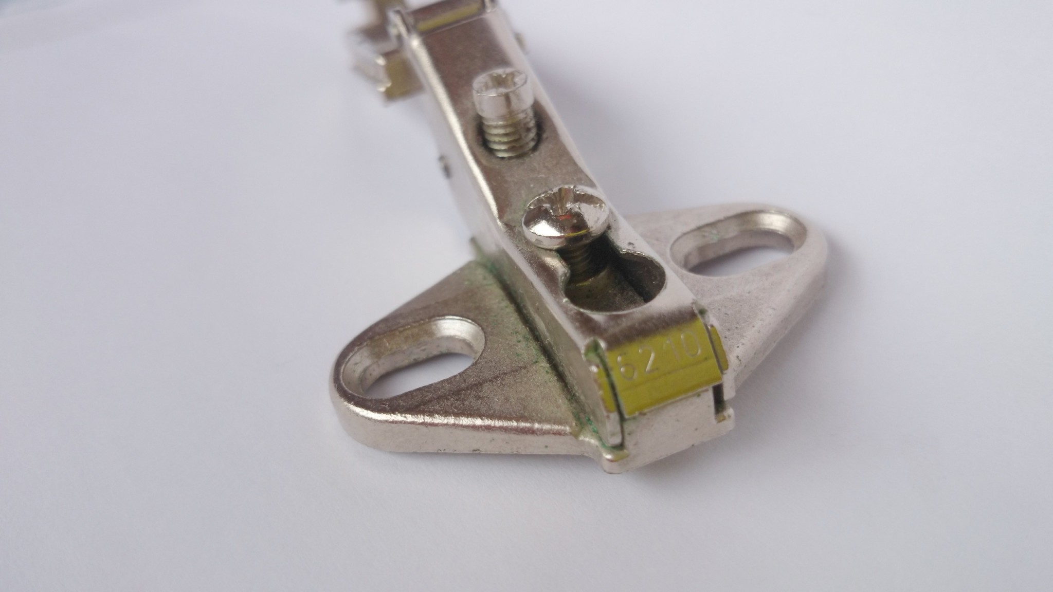

Tack för tipset! :-) Ska kolla på dem och se om det kan funka. Problemet som jag kan tänka mig är att det är en dörr som är ett spegelglas med ett pålimmat fäste, och det ser nästan ut som Blum-gångjärnet behöver skruvas fast. Men det kanske går att lösa ändå.

Kan vara Mepla.

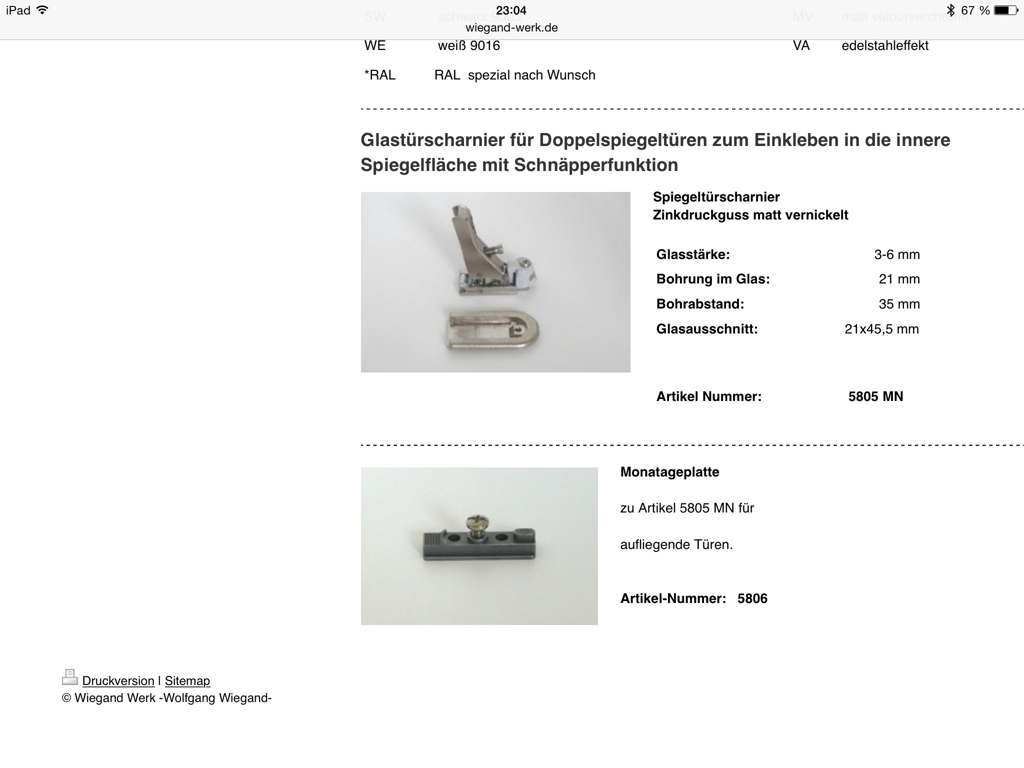

Gångjärnet tillverkas av www.wiegand-werk.de
