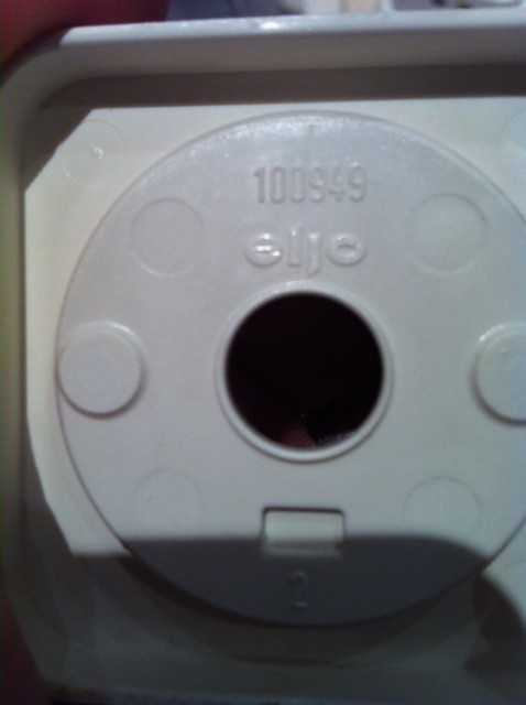

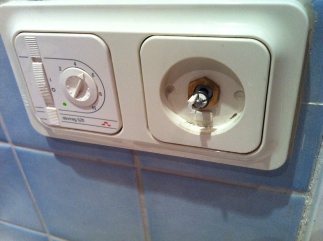

Dimmerratten till badrumsbelysningen gick av igår.
Kan någon hjälpa mig identifiera vad jag ska köpa och var?
Som det ser ut borde jag kunna dra loss plastbiten som sitter kvar med en tång och bara byta själva ratten, väl?

Ser ju ut som en Eljo Trend:
http://www.elbutik.se/category.html/trend-dimmer
Om jag förstår dig rätt så är planen att köpa en och flytta över ratten?
Osäker på om du kan räkna med att axeln är lika mellan alla deras modeller. Vilken typ av lampor styr dimmern?
Njae, alltså planen är ju att bara köpa en ny ratt. Det handlar ju om en trasig plastbit med ett värde av några tior. Hellre det än en ny dimmer för tusenlappar då själva dimmern fortfarande fungerar. Det är ju bara fästet i ratten som gått av.
Den reglerar halogenspotar.

Prova och sök kontakt med schneider kundtjänst. Många andra företag har en väldigt generös inställning till mindre reservdelar som den här. Du kanske får en gratis på posten. Men jag tror inte att de finns som officiella reservdelar.

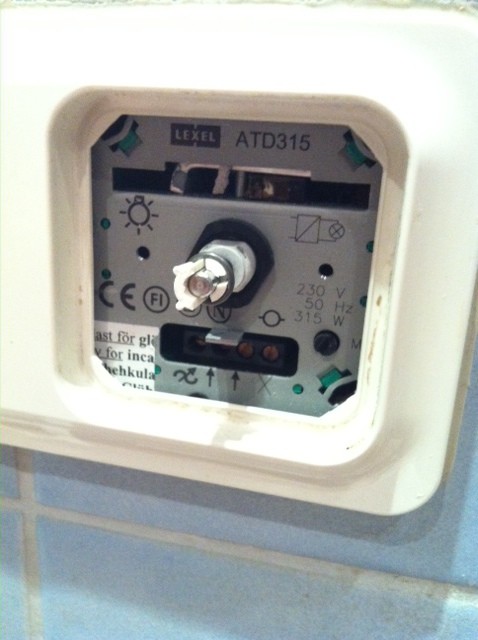

vet inte om alla deras rattar har samma diameter (troligen). men det kan vara bra att veta typnummer. Om du får bort fronten (ser ut att vara två skruvar), så bör du kunna läsa det där.
Skall tillägga att det skulle kunna vara ett annat fabrikat, finns en del lågprisfabrikat som försöker likna kända märken.

Toppen, det verkar ju faktiskt finnas reservdelar.
Det står inte Schneider någonstans, men däremot Eljo.
Är det givet då att det är Trend och att den ovan länkade ratten passar?
Moderator
· Stockholm
· 57 902 inlägg
Eljo betyder att det är en trend dimmer. Troligen passar då ratten. Men helt säker kan man nog inte vara. Det kan finnas olika versioner genom åren.
