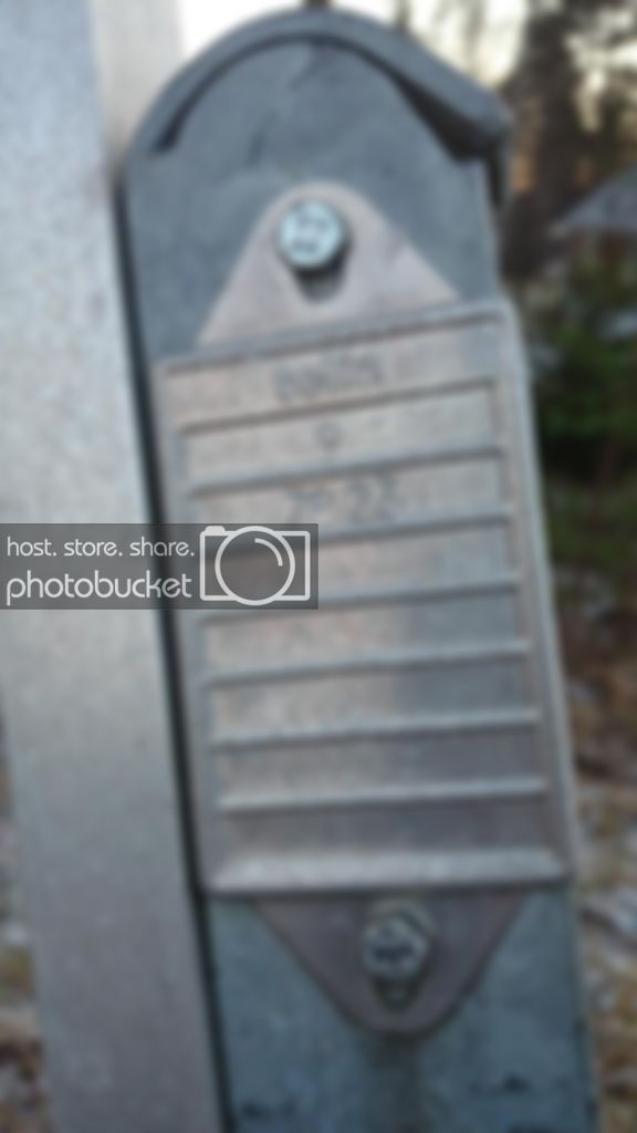

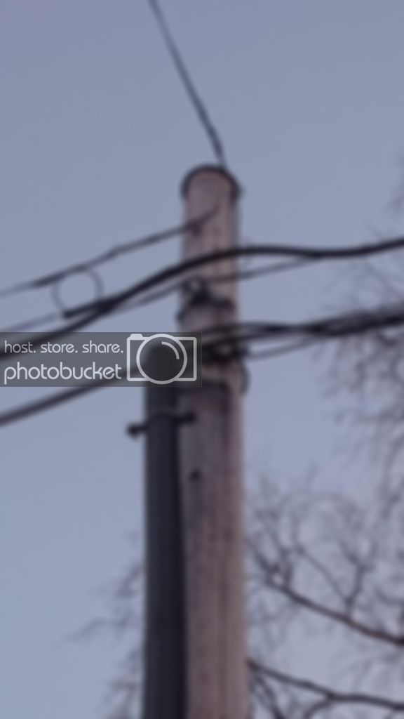

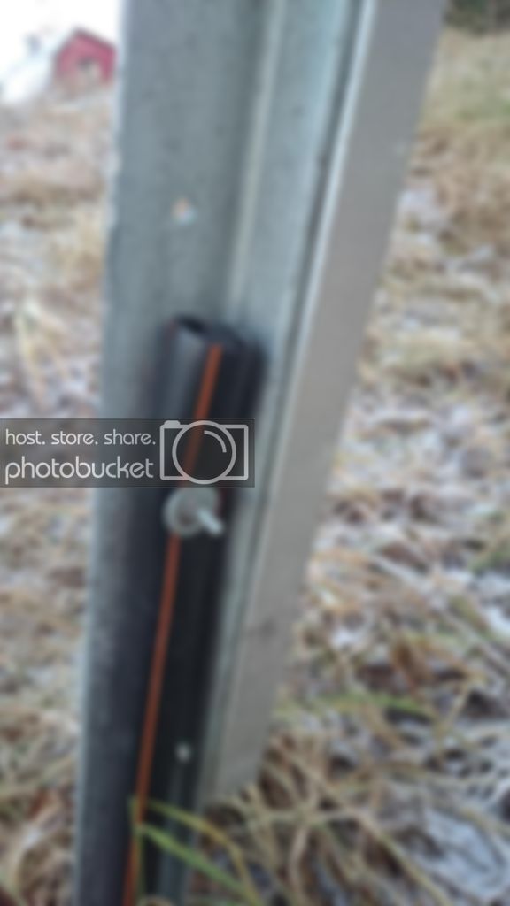

Telias kundtjänst vet inte vad detta är och lokalt har jag inte lyckats få reda på något ännu. Jag frågar därför här om någon kan säga vad det är tänkt att det ska skarvas på här. Telefonledningen är luftburen till husen runtomkring så det borde inte vara det.
Baksida av stolpe:
Framsida av samma stolpe:

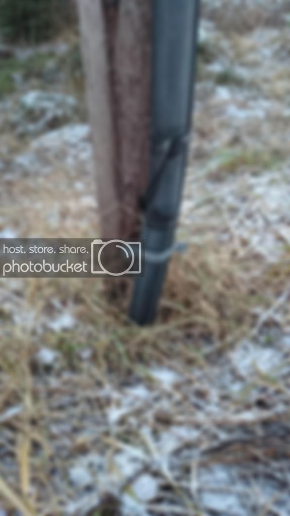

Den går sedan upp i denna telestolpe:
Baksida av stolpe:
Det ser inte ut att vara samma slang eftersom det verkar sticka ut en kabel uppe i stolpen.

Bild 1: Baksidan av en kabelutsättningspunkt. I slangen går det en kabel som man kan koppla ett kabelutsättningsinstrument på.
Bild 2: Distansplåt som berättar om var kabel 7823 finns
Bild 3: Uppledningsrör. Används när man går från luftledning till markkabel
Bild 4: Övre delen på uppledningsröret

Perfekt. Går det att uttolka vad som är tänkt att dras i Uppledningsröret? El, Tele eller fiber? Kan något uteslutas?
Jag har ingen tur med Ledningskollen. Jag såg på när strömmen grävdes ner för några år sedan efter problem med luftledningarna och på ledningskollen finns inte spår efter det. Kommun var uppdragsgivare. Vid samma tidsperiod hängdes det upp fiber i stolparna (bland annat den på bilden.) Detta är bekräftat av de som rent fysiskt gjorde jobbet.
El kan man garanterat utesluta eftersom det ska vara X antal dm mellan översta teletråden till nedersta eltråden, stolpen ska även vara märkt att det är samförläggning i stolpen, det ska även finnan en/två öglor som teleklättraren ska haka fast sig i för att inte riskera att klättra för högt så att klättraren kommer åt elledningen.
Ser ut att bara vara tele i stolpen, det skulle inte vara en tele överst annars.
Tele brukar väl vara nederst, (rätta mej om jag har fel)
Känner inte igen upphägningen av den grövre svarta om det skulle ha varit kraft (el)
Gulmarkeringen saknas även mellan ev kraft och tele. tror ej det är någon kraft (el) i stolpen.
Har dock ej fullständig koll på luftburen tele
