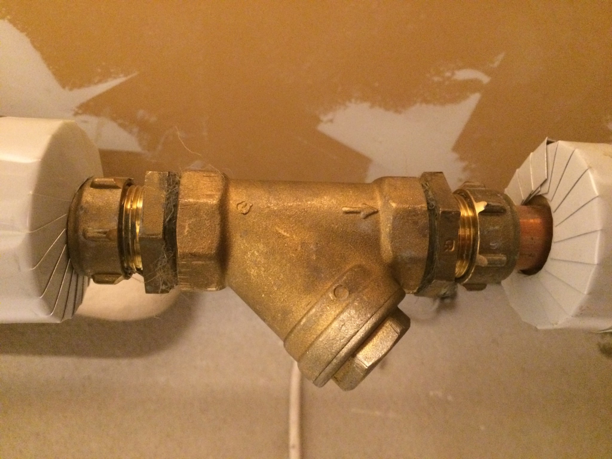

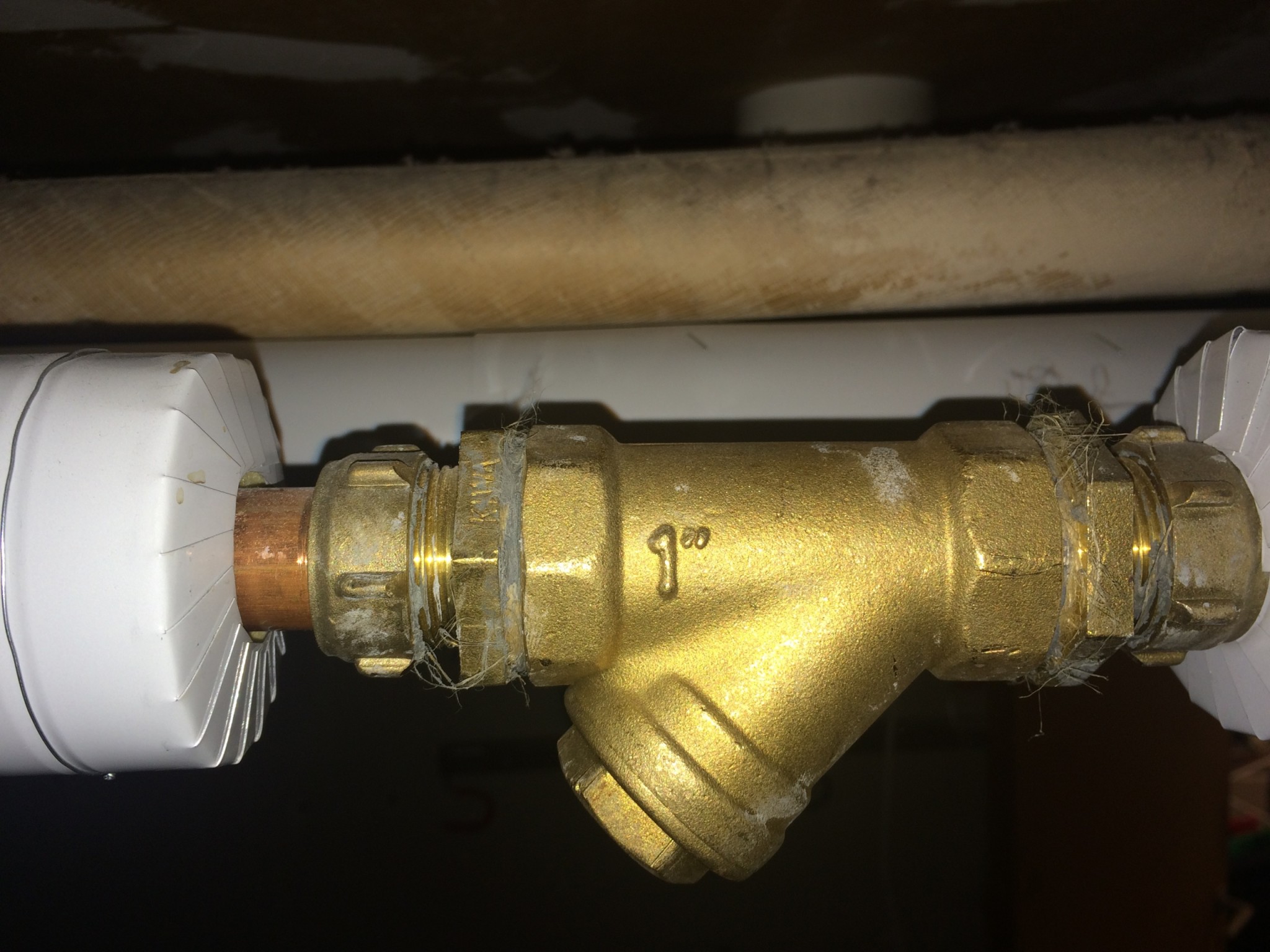

Jag har förstått att jag behöver rensa mitt Smutsfilter på mellan min VVM300 och Fighter 2020.
Nu är det så att jag saknar ventiler mellan dessa, så ska jag rensa smutsfiltret behöver jag tömma systemet.
Så, min tanke vara att göra detta smidigare när jag ändå rotar i detta, att sätta in två kulventiler , en på var sida om smutsfiltret, för framtida rengöringar.
Så, vad är det för rördelar som sitter mellan rören (22 mm) och filtret?
Ser ut som en klämringskoppling(Dy22) åt ena hållet och en utvändig gänga(G1 / 1") åt andra, typ en (RSK: 1940577), fast då av annat fabrikat.
