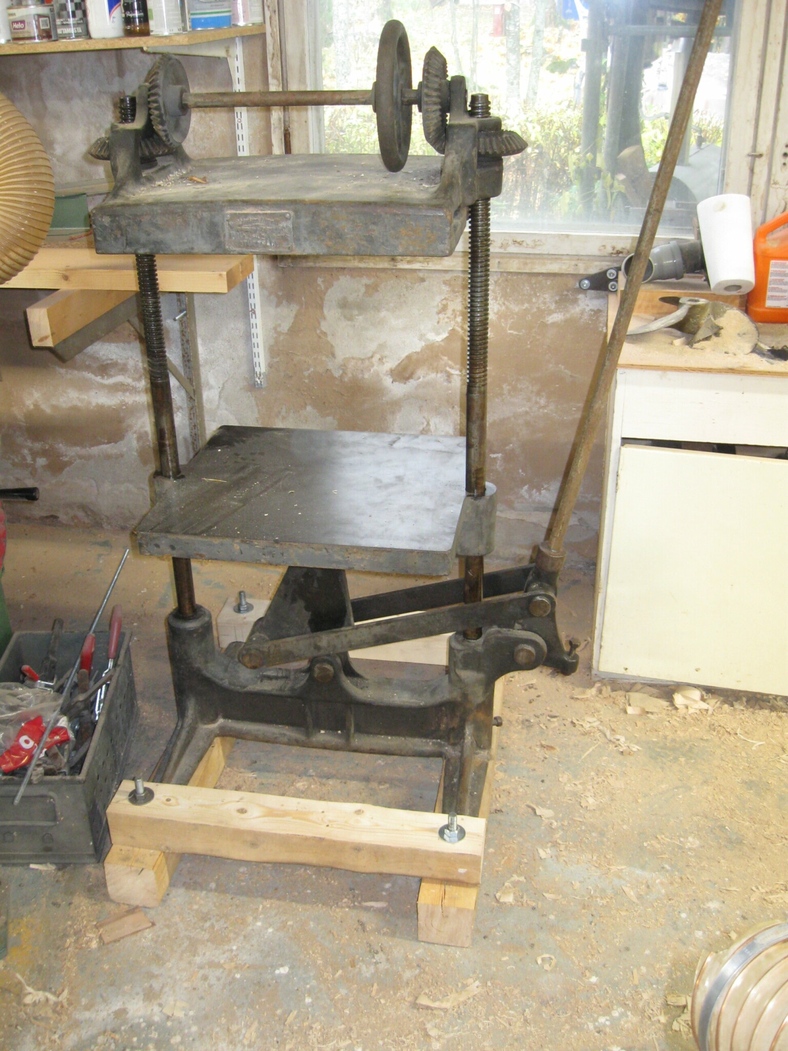

För mindre arbeten har jag skaffat en bokbindarpress. Den kostade 50 euro på skroten men de hade slängt motvikten från en skrotad gaffeltruck ovanpå den så det blev en del sprickor i gjutjärnet att nickelsvetsa och de stora skruvarna behövde riktas.

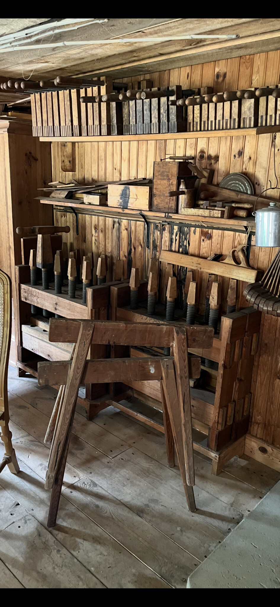

För större arbeten har jag skaffat en horisontell limpress av äldre modell. Den hittade jag också på skroten. Den sorten som består av 4 ramar med en rad skruvar i varje. Man lägger plankor emellan för att fördela lasten när man limmar. Den har jag aldrig använt men den finns i beredskap ifall den behövs. Den här typen var populära före kriget och hängde med in på 50-talet åtminstone. Fördelen är att den går att stuva ihop kompakt.

Tack för dina inspel, låter som en smart uppsättning! Jag ska hålla utkik efter bokbindarpress - du verkar ha tillgång till en fantastisk skrothandlare!
För de större arbetena, är det något liknande nedan bild som du alltså har? I så fall är det ju faktiskt något man kan överväga att bygga själv (Bilden är från snickeriet på Julita gård, väl värt ett besök!)

Precis den där typen. Fast mina är av järn och har justerbart avstånd mellan balkarna.S Snickare_Oskar skrev:Tack för dina inspel, låter som en smart uppsättning! Jag ska hålla utkik efter bokbindarpress - du verkar ha tillgång till en fantastisk skrothandlare!
