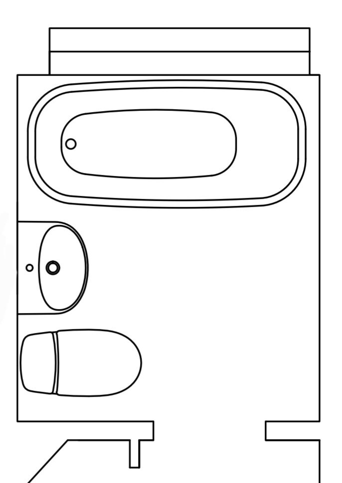

Detta lilla minibadrum på 160×180 är det huvudsakliga i en annars ganska tilltagen villa. Med barn börjar det bli lite trångt, samt att det snart är läge att bila upp golvet och byta ut gamla gjutjärnsrör. Badkar är trevligt med det kan eventuellt få flytta till ett nybyggt, större badrum i gamla tvättstugan. Det breda fönstret blir en begränsning om saker ska göras enligt reglerna, men duschmöjlighet vill vi ha kvar. Huset är å andra sidan av lättbetong så risken för fuktskador kanske inte är så stor. Hur skulle man. Disponera utrymmet på bästa sätt?
  • Planskiss av litet badrum med badkar, toalett och handfat.
BirgitS
U-duschar är ju bra när det finns fönster som annars är i vägen. Placerar man den i övre högra hörnet kan man få plats med något större kommod lite längre från toaletten.
