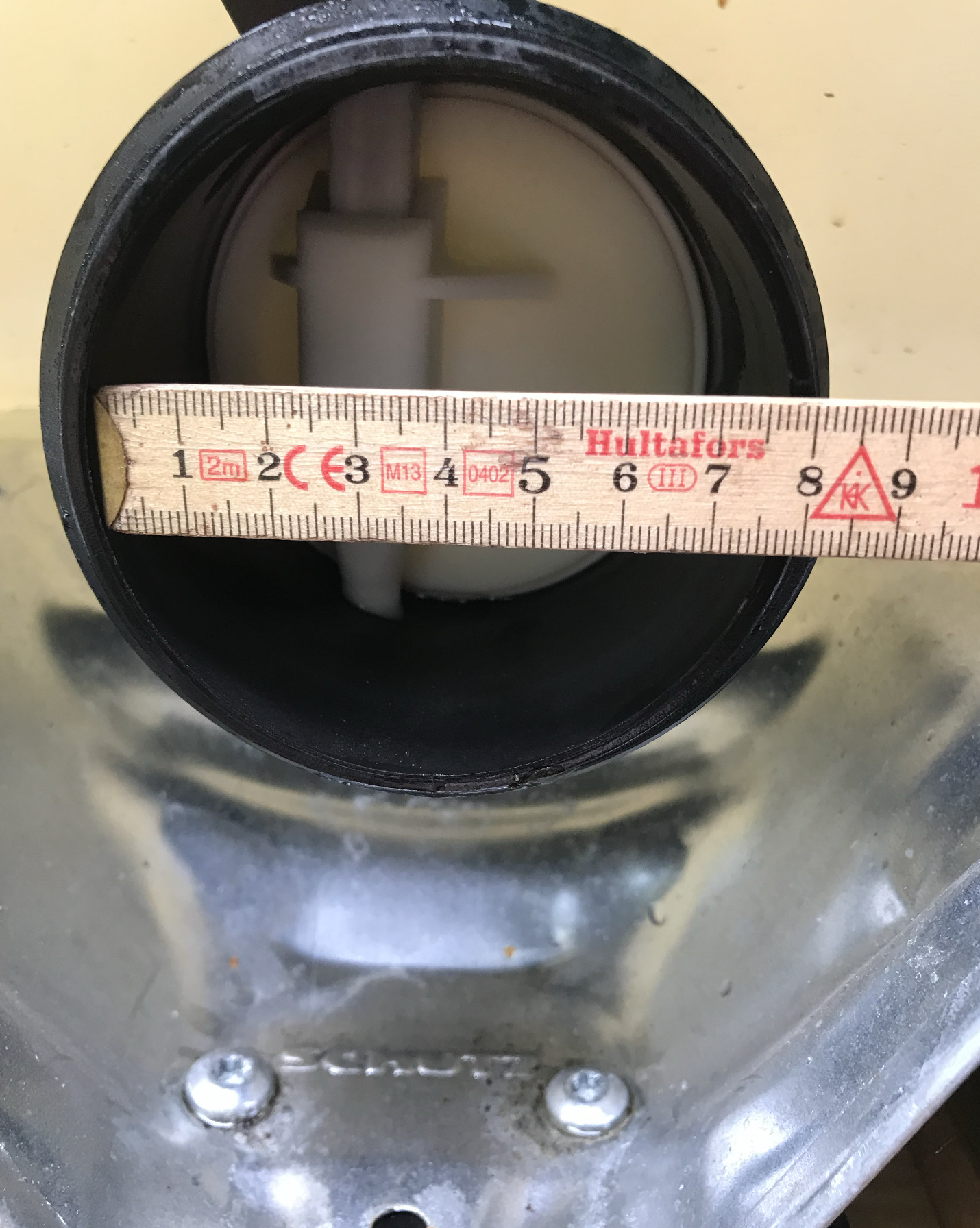

Tänkte koppla på en adapter med kran till trädgårdsslang, vilket mått har denna tank baserat på fotot? Finns så många närliggande mått o vill inte göra en rookie-tabbe…B Bombus pratorum skrev:
Den heter högst troligt S80 men jag kan inte garantera det.

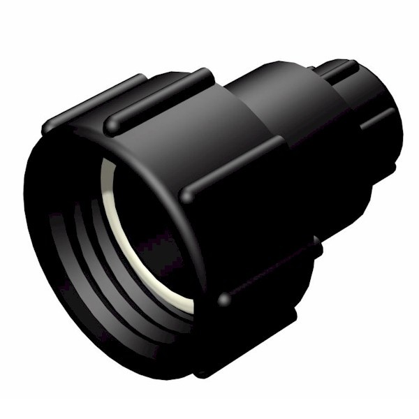

Till S60 finns det hur mycket anslutningar som helst, så i ditt fall skulle jag köpt en adapter S80-S60
https://www.aliexpress.com/item/1005002612388489.html
och sedan en S60-3/4"
https://www.aliexpress.com/item/1005003186588188.html
för att sätta på en typ gardenakoppling
https://www.gardena.com/se/produkter/bevattning/slangkopplingar/krankoppling/970522301/

Så detta är samma pryl, lite dyrare men snabbare leverans som jag tänkte koppla till tvåvägskranen i länk nr 2. Låter det som en korrekt lösning?
