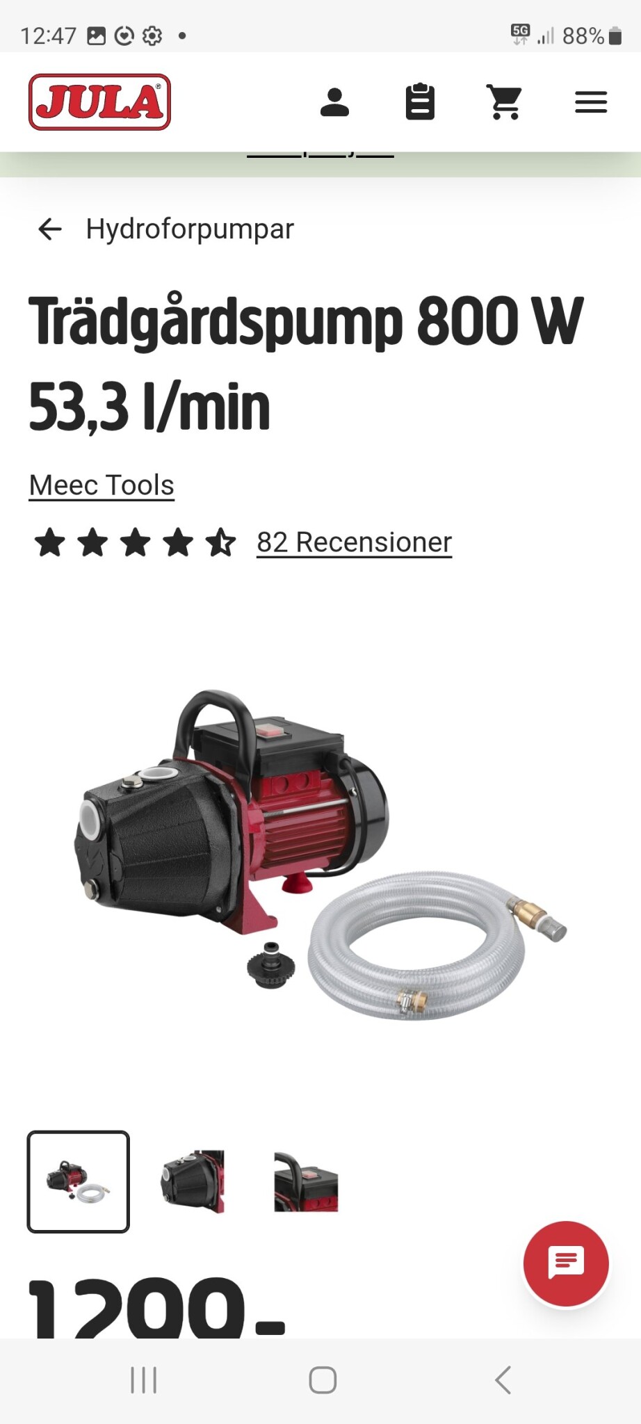

Hej! Är ni fortfarande nöjda med gardenapumpen?
Har en pump från jula som vi vattnar med och fungerar bra .Stoppar ner slangen i ibc tanken.
  • Jula trädgårdspump 800 W med en kapacitet på 53,3 liter per minut, använd för att vattna med en slang från IBC-tank.
