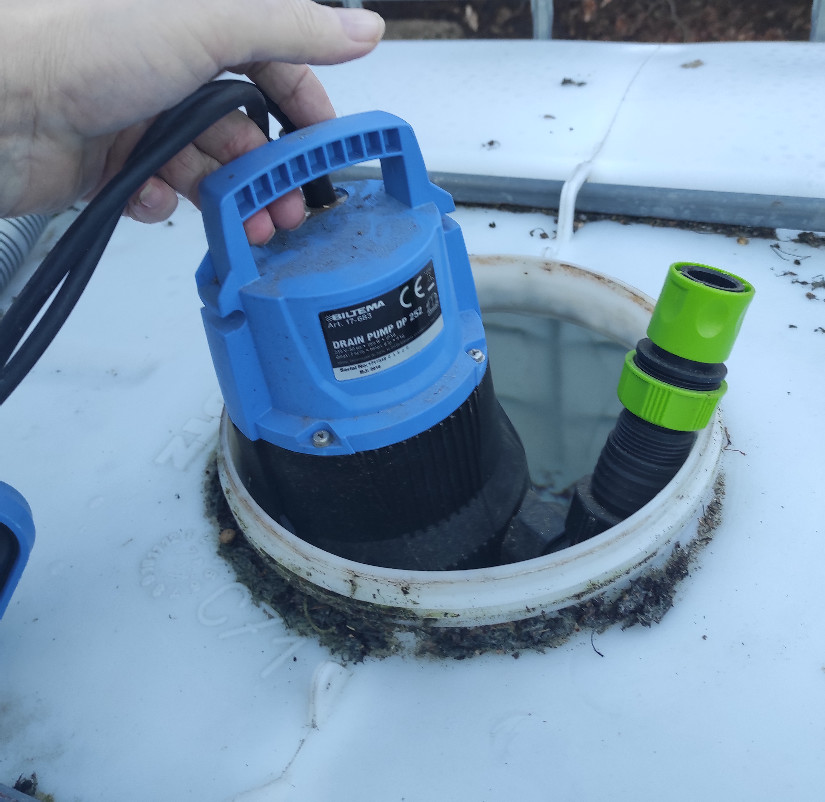

Är det någon som använder IBC tank hemma för att lagra regnvatten?
Nyfiken på hur er anslutning till stuprör ser ut, samt hur ni löst vattenutkastet?
Jag funderar dels på att ha självbevattningsautomatik till några pallkragar som står i närheten. Detta borde funka enbart med hjälp av några vattenventiler för av/på och sedan gardenas droppslangar eller dylikt och självtrycket från själva tanken.
Däremot hade jag gärna haft ett vanligt utkast för att fylla typ vattenkanna, och även dra en slang vidare bort till en annan del av tomten där jag idag har självbevattningsautomatik fast med det kommunala vattnet. Dock är jag övertygad om att det behövs en pump för att få tillräckligt tryck.
Hur har ni andra gjort? Och vad har ni använt?

Har en ibc med ett uppskuren hål i toppen. Där har jag hängt ned en dränkpump från biltema. Stupröret slutar över hålet.
Funderar på något grovfilter men det gar inte blivit av.
I botten sitter en tappkran. Går att köpa i de flesta trädgårdsbutiker.

Jag har också IBC-tank med dränkpump och sen droppslangar i odlingarna. Själva pumpen styra via Shelly så kan automatisera vattningen.
Strax efter pumpen har jag en tvåvägs krananslutning så jag kan tappa vatten, fylla en vattenkanna eller spola av något om det skulle behövas, typ: https://www.biltema.se/fritid/tradgard/bevattning/slangkopplingar/krananslutning-2-vags-2000021713

Jag har anslutit mina tankar på samma sätta och använder en kärcher bp7 pump. pumpmackee skrev:
Dränkbar pump alltså, då plockar ni ur den på vintern antar jag? Det var ju en bra enkel och billig lösning! Shelly hade jag också tänkt använda mig utav…
Jag hade nog tänkt sätta en pump utanför tanken, men ser inte riktigt varför det skulle vara bättre egentligen. Finns det någon för/nackdel med det ena eller det andra?

IBC, solcell, batteri och tryckvattenpump. Det ger okej flöde och är väldigt mobilt.

Har tunnor vid varje stuprör och fällbara utkastare. Alla tunnor ihopkopplade och slang med självtryck ner till tre ibc-tankar. Dessa är också seriekopplade. Vid utloppen har jag åt ena hållet en kran med kulventil för att fylla på vattenkanna. Åt andra hållet en Gardena 5000/5 som går till ett antal droppslingor.
Funkar kanon tycker jag. Smidigt att kunna köra igång bevattningen när man inte är hemma, schemalägga etc. Finns säkert billigare alternativ, men det funkar fint för mig.

Borde väl vara samma hålstorlek på alla ibc tankar? Jag köpte en jula dränkpump, billigaste och minsta, borde vara samma som Biltemas minsta den du också visar? Fast nått är det ju som skiljer eftersom din går ner i hålet utan problem…
