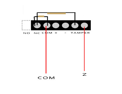

Vi sitter och kollar på vår nya deckare, en Paradox DG75. Tänker vi rätt med kopplingen enl bild? Tacksam för hjälp!
rätt kopplat på bilden, men det har ingen betydelse om "com" liggef på nc istället. det blir bättre och enklare att få till det med motstånden utan att du riskerar att de kortsluter varandralego skrev:
OKmats_o skrev:
Skönt att det blev rätt. Gäller det alltid att 'com' kan kopplas på 'nc' istället? Får se vilket som blir enklast när allt ska upp på väggen!frohike skrev:
