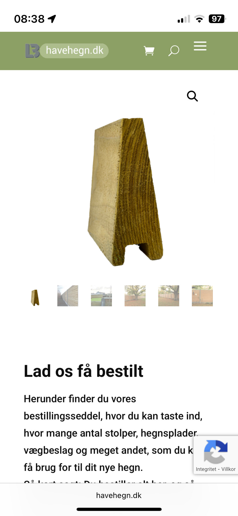

Hur hade ni gjort för att få till vinkel på bräda som är till ett staket?, går att köpa färdigt 150dkk st, behöver 80 st så kanske kan spara på att göra själv (?)
  • Träregel med snett avslut, för staket.

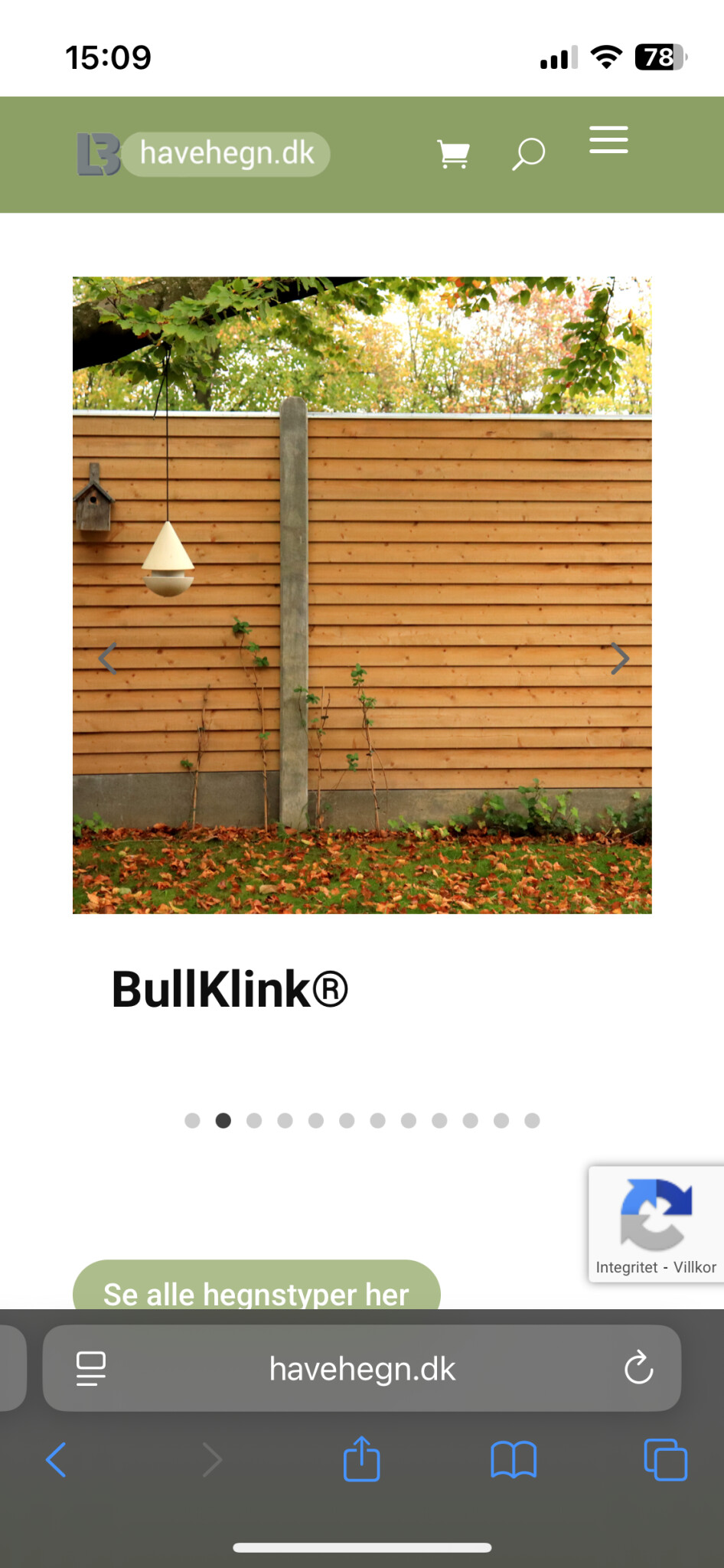

  • Trästaket sektion med vågräta plankor och betongstolpe, omgiven av höstlöv och grönska.
Den där profilen är nog tidsödande att göra själv utan specialmaskiner.
Men visst. Man kanske kan fräsa spåret och sedan hyvla vinkeln i en planhyvel om man först gör en jigg som låser den sidan man hyvlar i rätt vinkel i förhållande till ovansidan.
Om man ska göra det med handhållna verktyg så ska man nog ha väldigt gott om tid och väldigt ont om pengar.
chali405
Fan också! Tack för idé!
Så köpa färdiga är kanske ”billigare” trots allt
Jag hade rimligt enkelt fixat det med bandsågen och vertikalfräsen, men hade nog ändå valt att köpa färdiga om jag ville ha. Att köra kletigt tryckt barrträ i maskiner kräver en del rengöring som jag helst undviker.

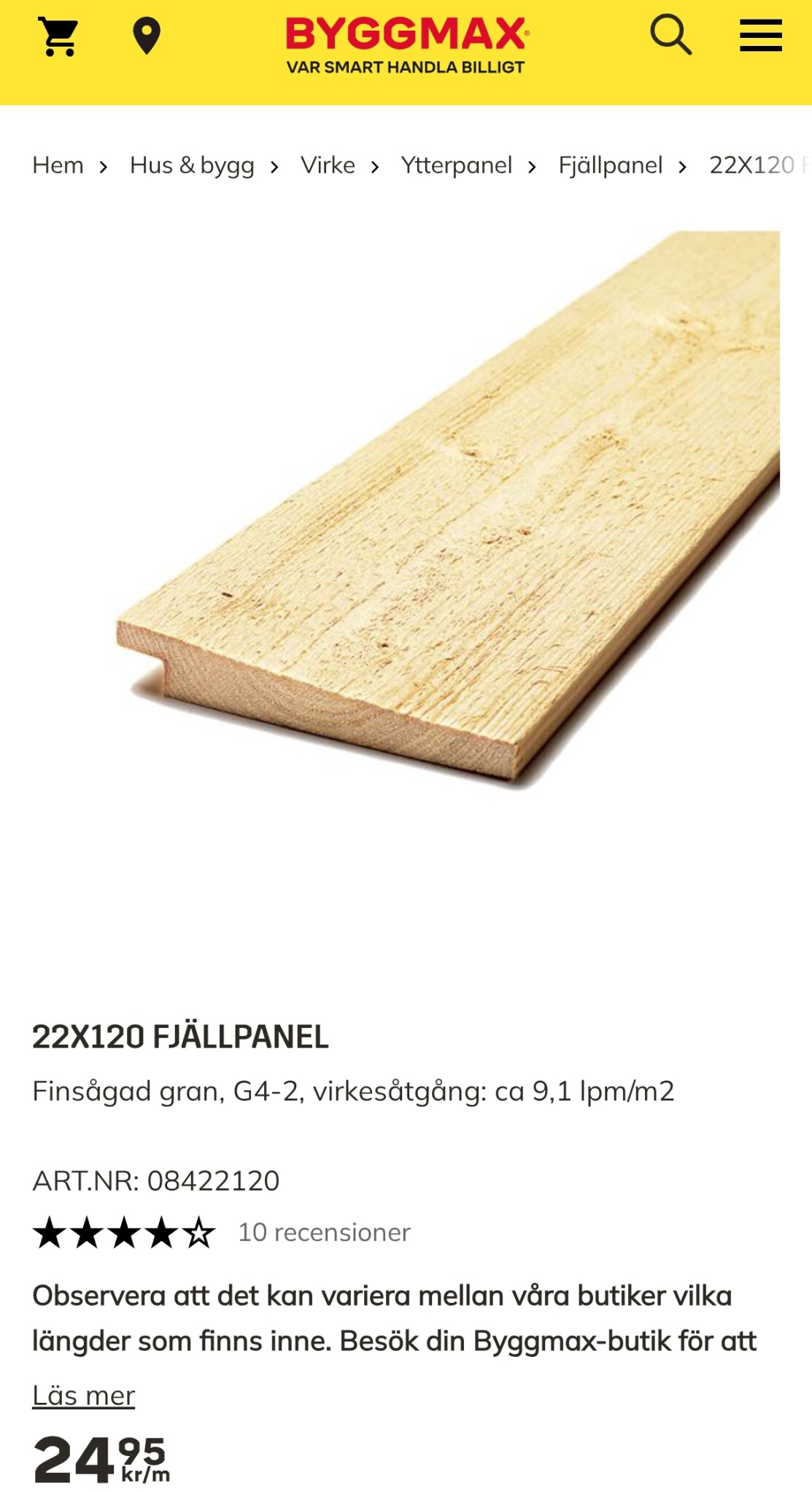

Fjällpanel kanske?
22x120 fjällpanel av finsågad gran, Byggmax.
SC Aero SC Aero skrev:
Fjällpanel kanske?
Det var som fan! 🙂Ser väldigt intressant ut! Tack för tipset!!

Kommer du se bägge sidor av planket? Annars får du i princip samma utseende på ena sidan och obehandlad gran med fjällpanel som du kan köpa färdig. Betydligt billigare och snabbare
Yes det var ett asbra tips med fjällpanel!
Jo båda sidor kommer synas, funderar på att slå ihop två paneler så passar det i betongstolpens skåra

Fjällpanel, trälim och alldeles för mycket fritid. Sen är det löst. Om jag absolut ville ha just den profilen och ville spara nån krona. Annars hade jag nog valt något helt annat.
