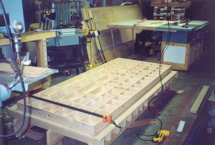

Denna hittade jag i fine woodworking. Det intressanta är att från diskussionerna om MFT-bord vet jag att vi är ett antal som byggt torsionboxes (många med mått som är slumpmässigt lika MFT). Vi vill alla ha ett arbetsbord som är rejält nog. Torsionboxen löser nästna alla behov, stabil, lätt, nedmonteringsbar, klarar allt arbete utom hyvling. Moin torsionbox är placerad på ett billigt transportabelt arbetsbord, och därför inte stabil nog för att hyvla. Allt anat klarar den bra.bengtn skrev:
Bifogad bild visar en kille som kombinerat torsionboxen med bockar, vilket ger en stabil bänk (känns som en väldigt bra idé, jag har annars flera gånger sneglat på min Hammer A31, 300 kg tung, två gjutjänrsbord. En torsionbox på den ger en stabil hyvelbänk).
En annan kille hade ett trevligt hyvelsystem som bestod av plywood och hårdträskivor, som sattes ner i hans bänk med hjälp av de runda hålen under bänken. Det gav honom precis som den här killen, stabilt nog underlag för att hyvla (den sista hade en hyvelbänk under, men föredrog fästmetoden framför attt använda Vises och bänkklamrar).

Nu är jag inte riktigt med. Jag trodde det var bänkens vikt som i första hand var avgörande för om den ska fungera för handhyvling. Menar du att om bänken är tillräckligt stabil så behöver den inte vara så tung?Mats Bengtsson skrev:
För att kunna handhyvla krävs det att bänken är stabil. Den får inte svikta nedåt, den bör inte svikta i sidled (den skall kännas som en stabil, närmast stum yta att jobba mot).MathiasFr skrev:
Lättaste sättet att lösa det är en rejält stabil bänk. Ett annat sätt att lösa det är en mindre stabil bänk fastsatt i något stabilt (skruvstag in i vägg till exempel). Det ger ett antal andra nackdelar.
Ett tredje sätt att lösa det är att skapa stabiliteten genom en konstruktion som inte ger efter. Torsionboxen (eller i ursprunget trianglar och I-balkar) är kända sätt att skapa stabilitet med hjälp av minimal massa (mot böjning vridning). Detta monterat på extremt brett stöd (momentmotstånd) bidrar också till stabilitet.
Alla lösningar blir någon typ av kompromiss mellan olika parametrar. Vad den här killen konstaterade var att trots att han hade en alldeles äkta massiv hyvelbänk använde han den här lösningen, för att den var väldigt bra (lättflyttad, lättanpassad, stabil, låg vikt, anpassningsbar bredd, anpassningsbar längd, ....) Troligt är att den ändå är sämre i sidostabilitet än en riktig bänk, men det finns en gräns där kompromissens andra delar är till större fördel än det man förlorar.
Så jag vet inte, jag har gått ifrån bänk till flyttbart (utrymmesskäl). Jag har lärt mig att uppskatta modultänket och möjligheten att göra saker på den yta jag har som vore omöjliga om jag hade rejäla grejer. Ett jättelyft för mig var när jag byggde en torsionsbox. Jag har därmed ett underlag som jag tror jag kan hyvla på om jag bara kan få den stabil i sidled/längsled. Jag kommer inte att ha plats till en hyvelbänk, så jag letar efter rätt kompromiss. Detta verkade väldigt lovande.

Intressant! Tack för det utförliga svaret Mats. Jag har funderat på torsionsbox också men är samtidigt ute efter bordskiva à la Festool MFT och då är det inte så bra att stänga till undersidan.
Du hittar ett par trådar med torsionsboxar som inte stängt till undersidan, och som har mått misstänkt lika Festools, och hål misstänkt lika Festools. Min torsionsbox är sådan att om jag köper Festools MDF trillar den rakt ner i ramen, och på undersidan sitter det en lång bred balk som passar perfekt att spänna fast i en woodrcrats arbetsbänk. Träbalkarna sitter så att det finns balkar som vilar ända ut på den underliggande arbetsbänkens alla ytor, så att maximalt stöd fås från bänken under.MathiasFr skrev:
Även det är en kompromiss, skruvar man på en skiva på båda sidor får man bättre vrid och böjstabilitet, men då blir det svårare att komma åt att fästa saker.
