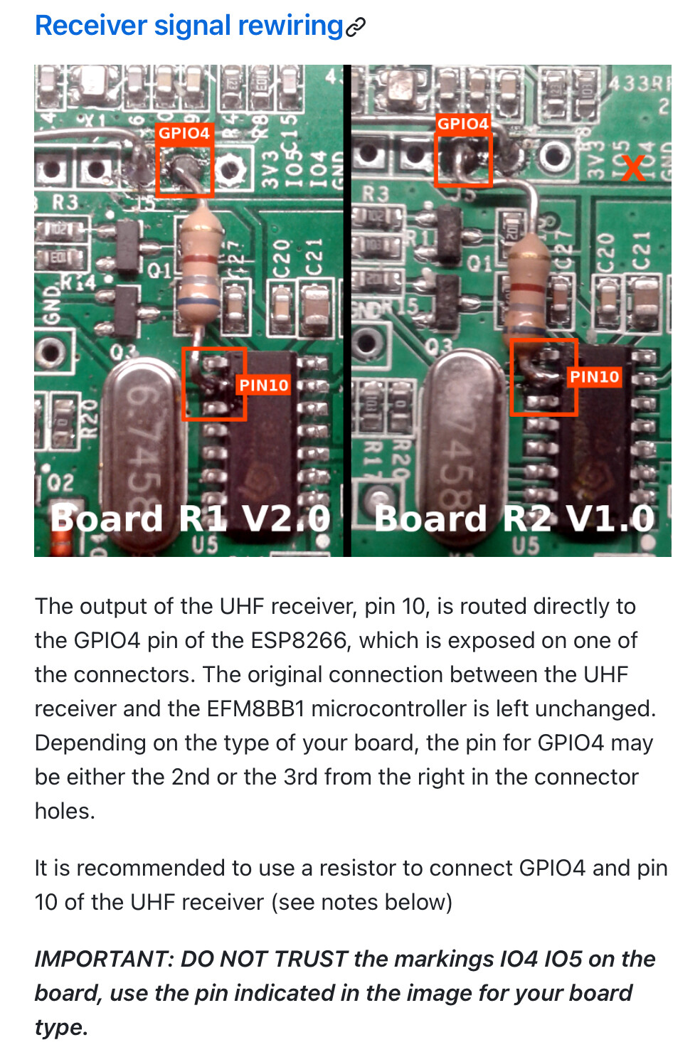

Andra alternativ finns som någon RF modul + Arduino eller Rpi men så fick jag syn på detta HW Hack:

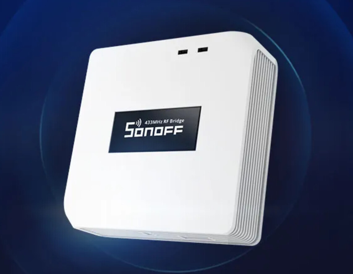

Man börjar med en Sonoff RF Bridge R2 som fortfarande säljs.
Låda, RF modul och Wi-Fi går att hitta för 249 kr. 😉
Sen börjar det roliga.
R
Jag har letat efter info om olika Protokoll för 433MHz prylar och Nexa/Telldus.

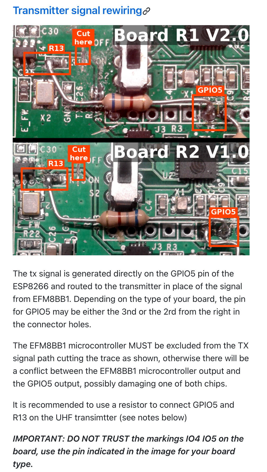

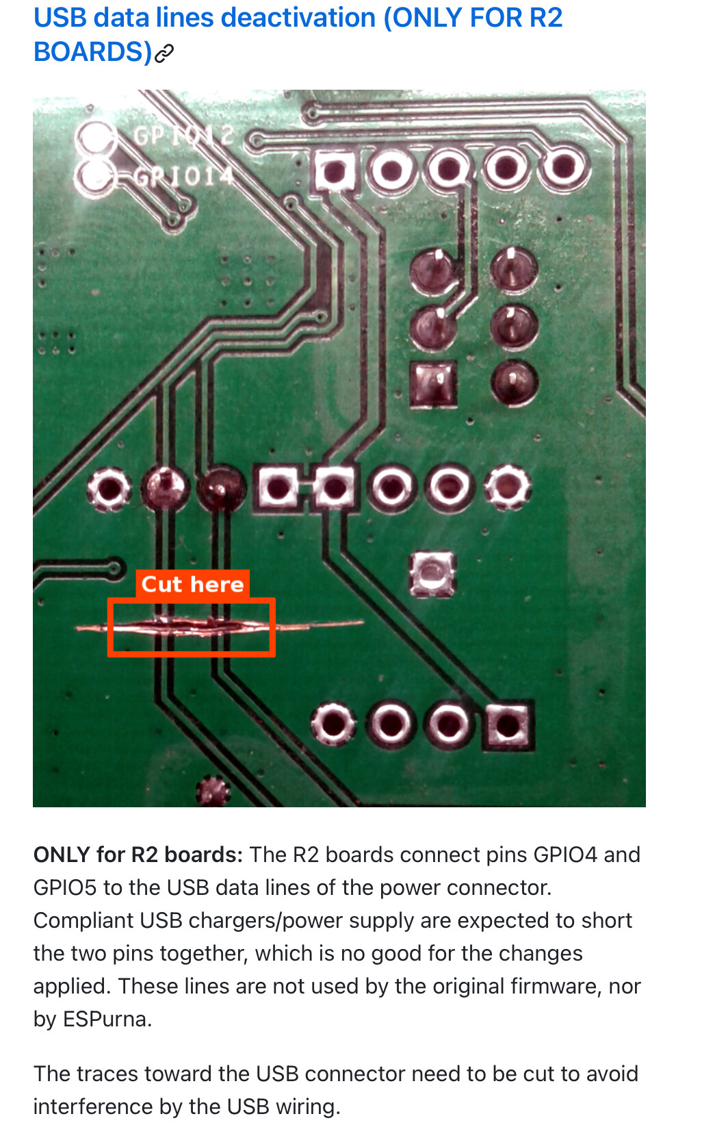

I nån blog skrev man om Nexa protokollet som hade annan längd på meddelandepaketen än de flesta andra vanliga 433MHz prylar och där tror jag hittade denna länk till ett hw hack där man kopplar förbi den lilla 8-bitars processor som har hand om RF protokollet. Det sitter redan en ESP8266 som mycket väl kan läsa seriedata och städa/ta emot event från HA.
ESPurna??
https://github.com/xoseperez/espurna/blob/dev/README.md
Hardware Itead Sonoff RF Bridge Direct Hack
https://github.com/xoseperez/espurnaESPurna??
Readme file @ github

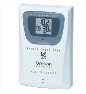

Håller med om valet av temperatursensorer med tidigare talare.
Dock har jag upplevt att sensorerna från Oregon har överlägsen räckvidd.
Dessa fanns till deras väderstationer, och jag har tre sådana, som har helt grym räckvidd.
Vet dock inte om man kan hitta dom i Sverige längre, och dom är dyra.

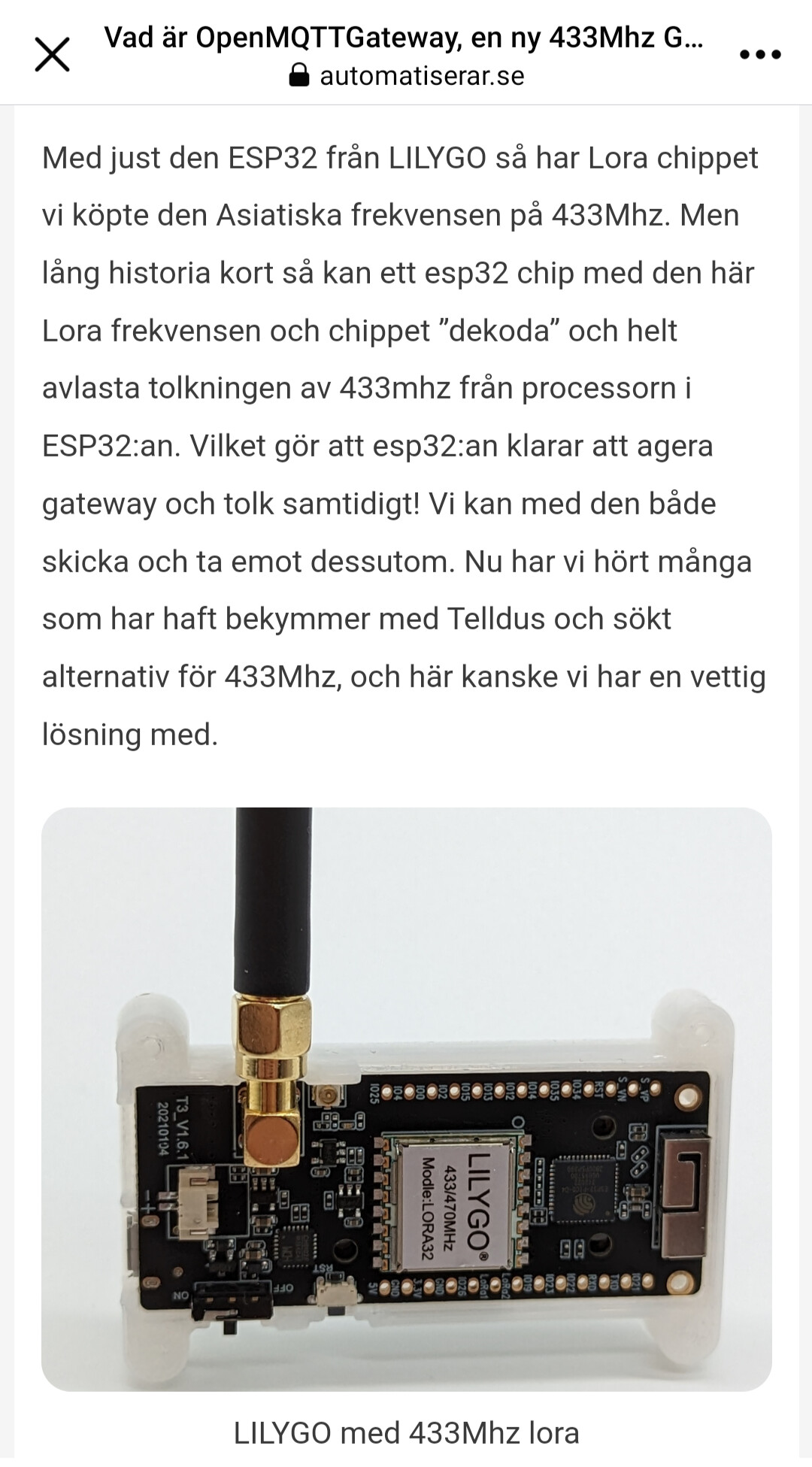

Ett annat hyss för 433Mhz är att ta en ESP modult med SoftRF radio för asiatisk LoRa på 433 MHz och lägga på OpenMQTTGateway.
En fördel mot RFXtrx är att den kan placeras fritt från HA.
https://automatiserar.se/tag/openmqttgateway/
Med en snabb googling hittade jag en 433MHz LILYGO ESP32 modul med display. 😀
Med en snabb googling hittade jag en 433MHz LILYGO ESP32 modul med display för ca 250kr, kinapris. 😀

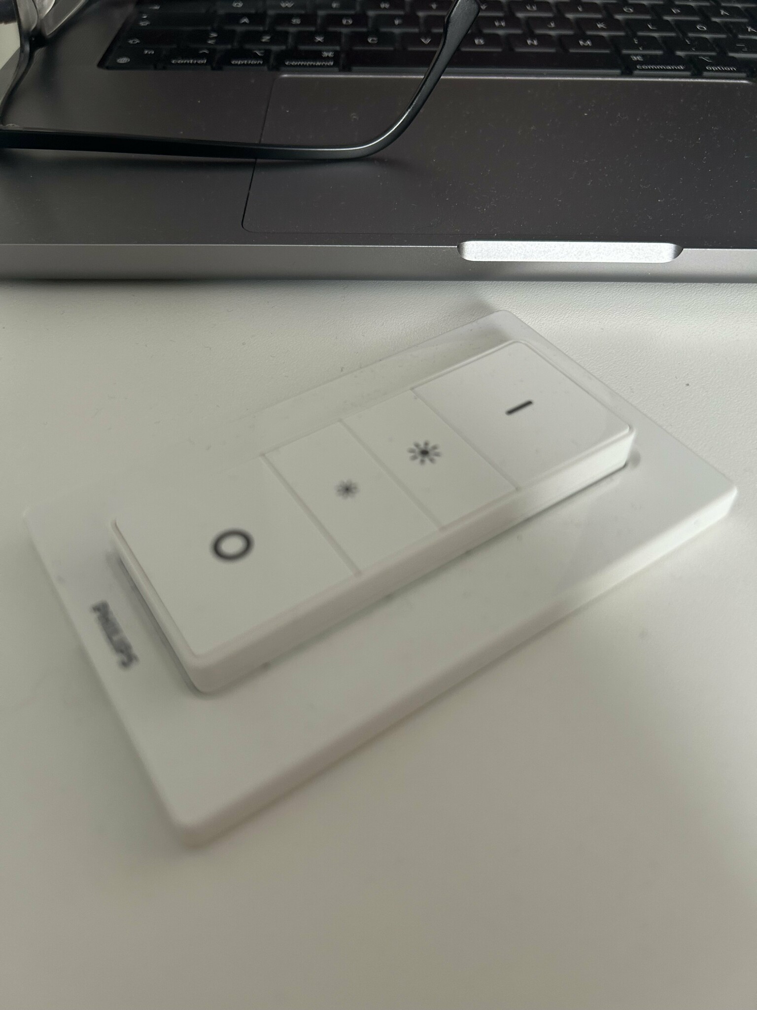

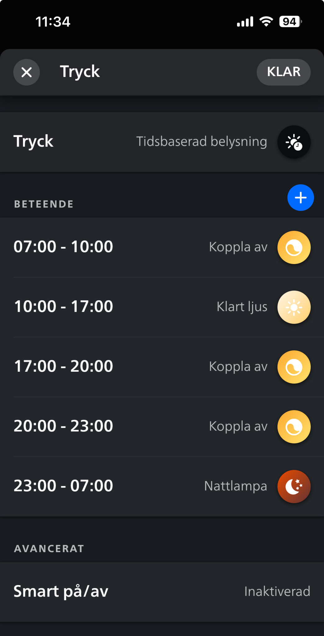

Det går bra med Philips Hue fjärr att styra belysning och pluggar när internet ligger nere. Kör mest på automatik eller mha rörelsesensorer men har en på kylskåpet där man kan tända och släcka allt inne och utomhus också. Har kommit en mängd nya finesser nu där man kan göra att knappen gör olika saker beroende på tid på dygnet.P Paxman skrev:Jag vägrar slänga mina 433 MHz pluggar, fjärrar och sensorer. Pluggarna behåller jag för en stor del av belysningen för att vara säker på att kunna tända/släcka även om wifi ligger nere av någon anledning. Även fjärrarna är klart bättre, med flera kanaler per enhet som kan styra enskilt eller grupp.
