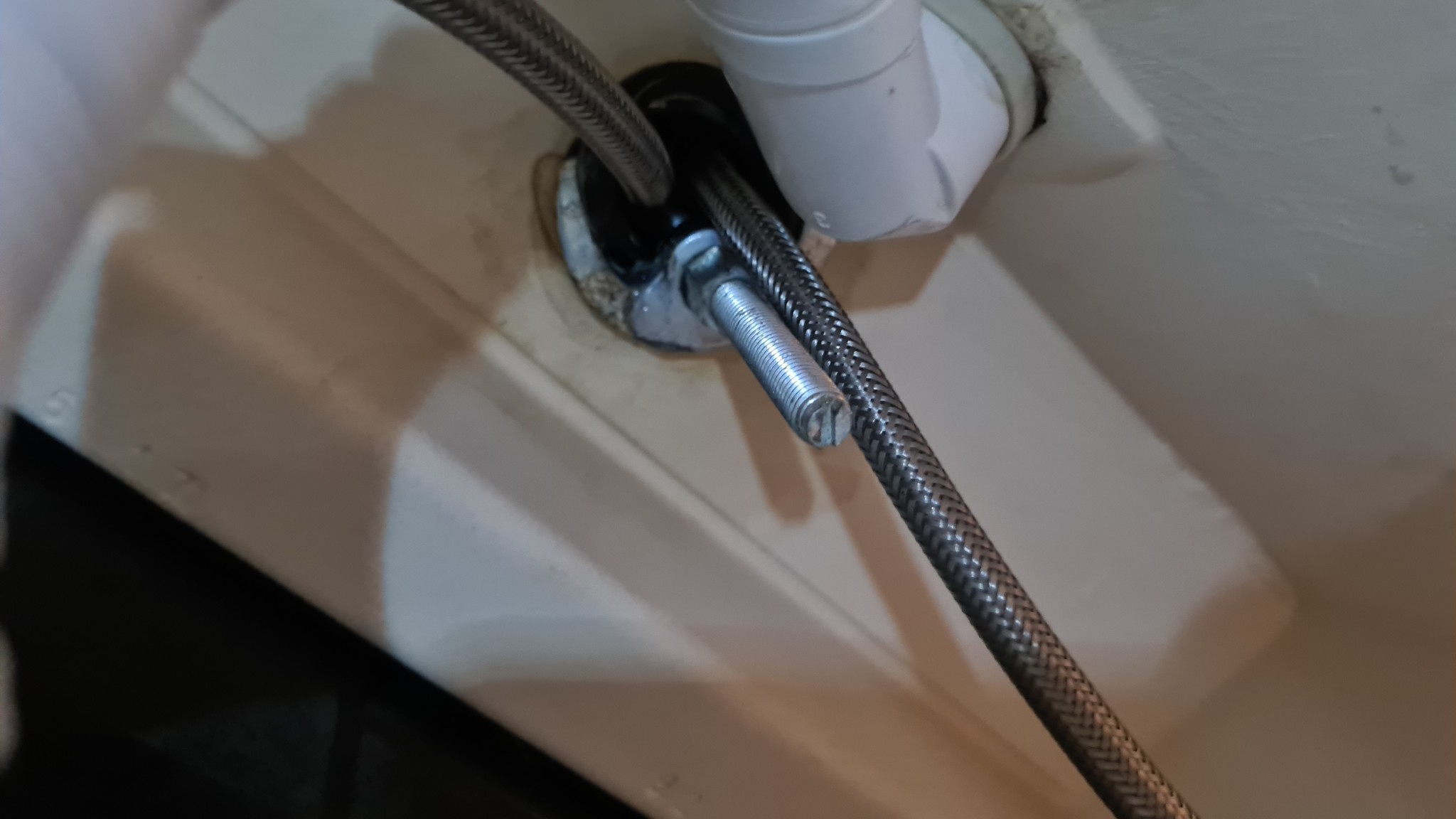

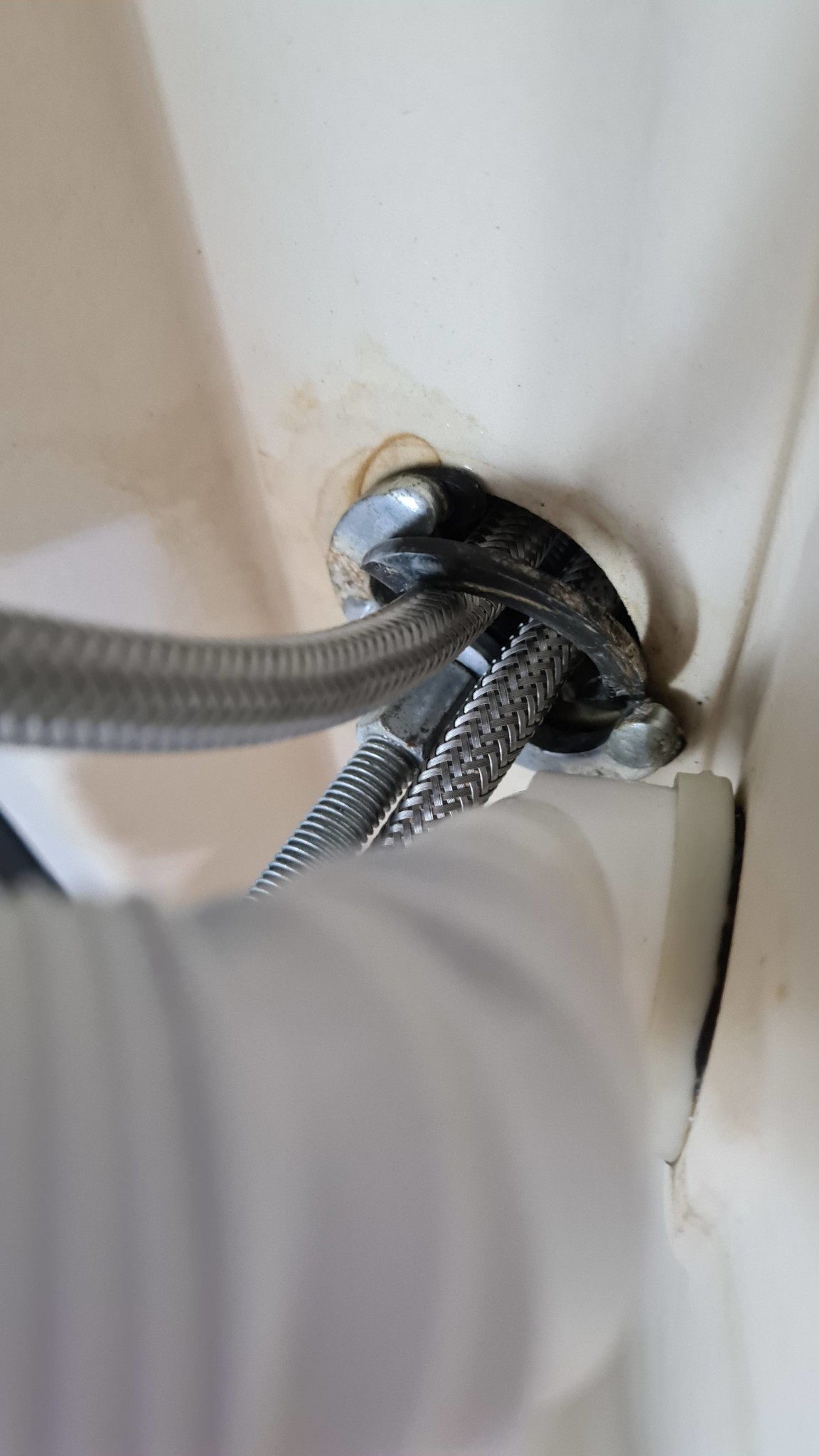

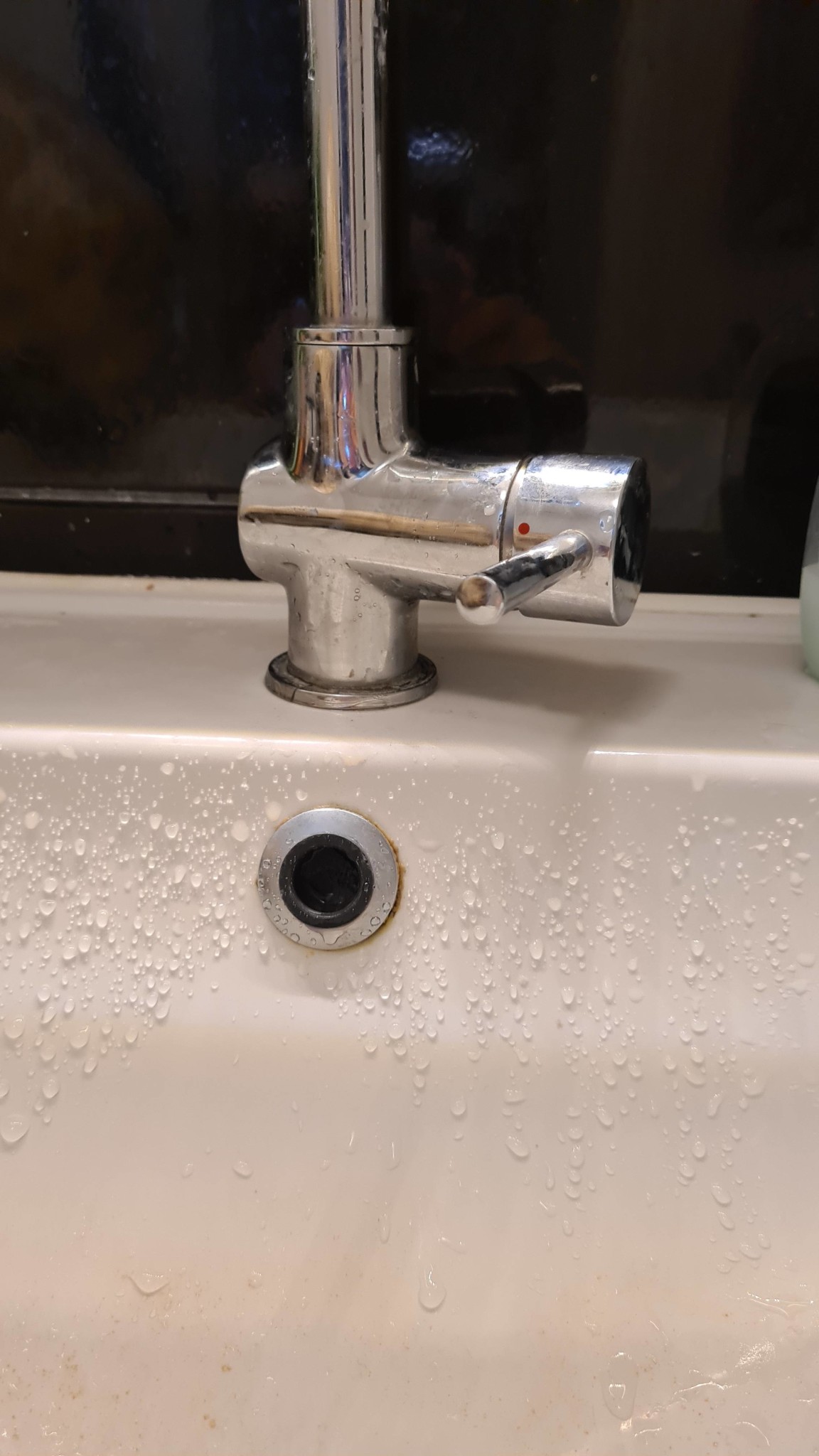

Hejsan. Tog över ett radhus som innehöll några tveksamma montage och delar.
Nedre badrummet har en blandare som sitter löst. Har aldrig ägnat mig något annat än att demontera samt spola och sedan montera avloppsrör.
Hur drar jag åt denna så den inte vrider sig? Tacksam för svar.

du vrider rätt blandaren och
du spänner muttern som syns på bild 2 o 3
Roffe_riff
Den svarta plastmojängen måste nog pillas in mellan porslin och metallbrickan.
