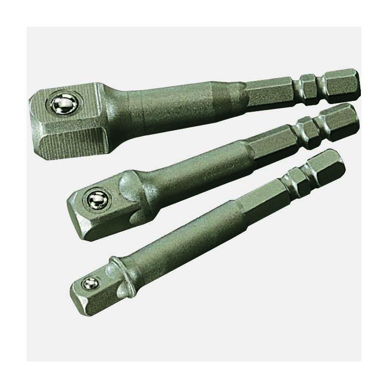

Det finns i alla fall adaptrar för hylsnyckel/skruvdragare. Typ https://www.clasohlson.com/se/Adapt...aTuRoRSwmfldNqEohVa78YCSGoNXu_BEaAjUCEALw_wcB

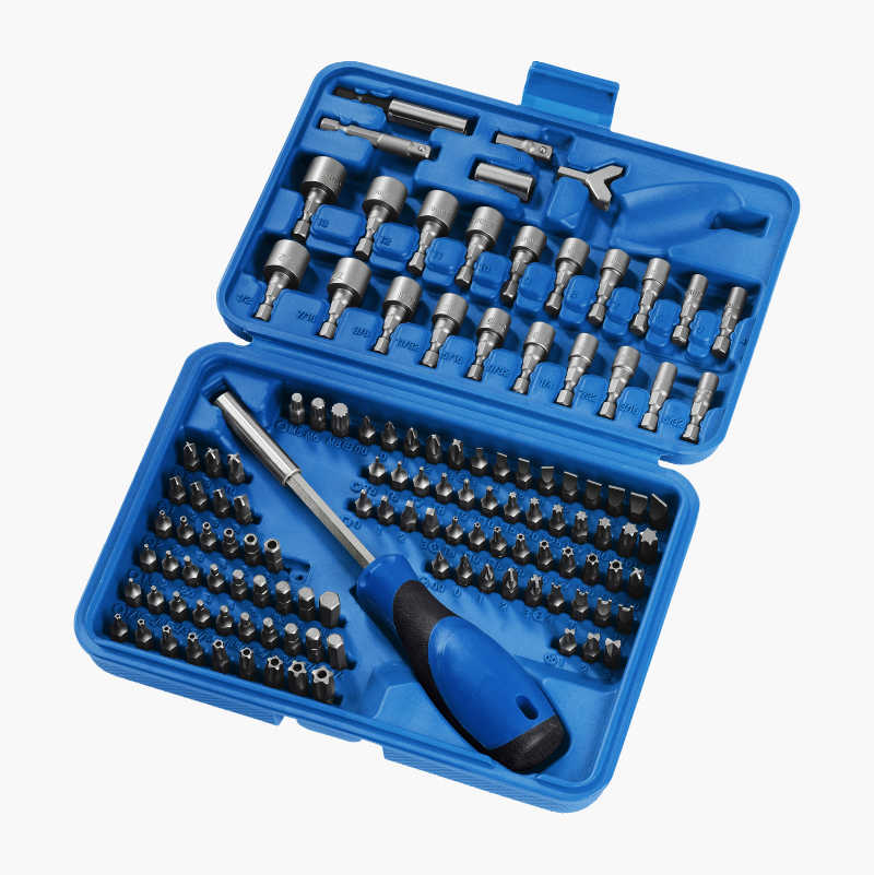

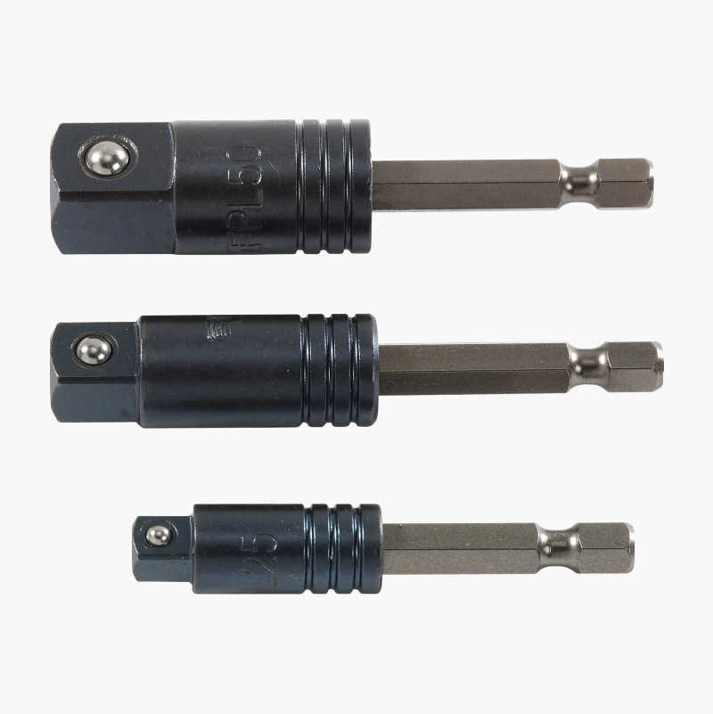

På Biltema finns (nästan) det du söker. Ett sånt här eller sånt här kit att komplettera hylsnyckelsatsen med skulle jag rekommendera.

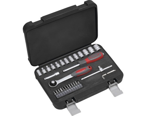

Vill du ha sexkantsfästet direkt på hylsorna finns det i den här bits och hylssatsen, fast då är det bara upp till 13.

Hylsor upp till 19mm kan bli kämpigt..........Det främsta problemet är ju momentet till stora skruvar vilket ett normalt bitsfäste är lite för klent för rent generellt. Jag har nån hylssats från Biltema tror jag för skruvdragare men där är nog största 13 eller nåt sånt. Annars finns det säkert adaptrar från normal bitsstorlek till 1/4 skaft. Sen kan man ju bygga vidare med delar ur normala satser.

I min hylsnyckelsats (en vanlig Bahco) kommer det med en 1/4"-adapter bland bitsen.
Men jag ser att den generellt sett inte ingår i småsatserna, vilket ju är lite snålt.
Hur som helst kostar ju inte adaptern många kronor, och det är rätt väg att gå.
