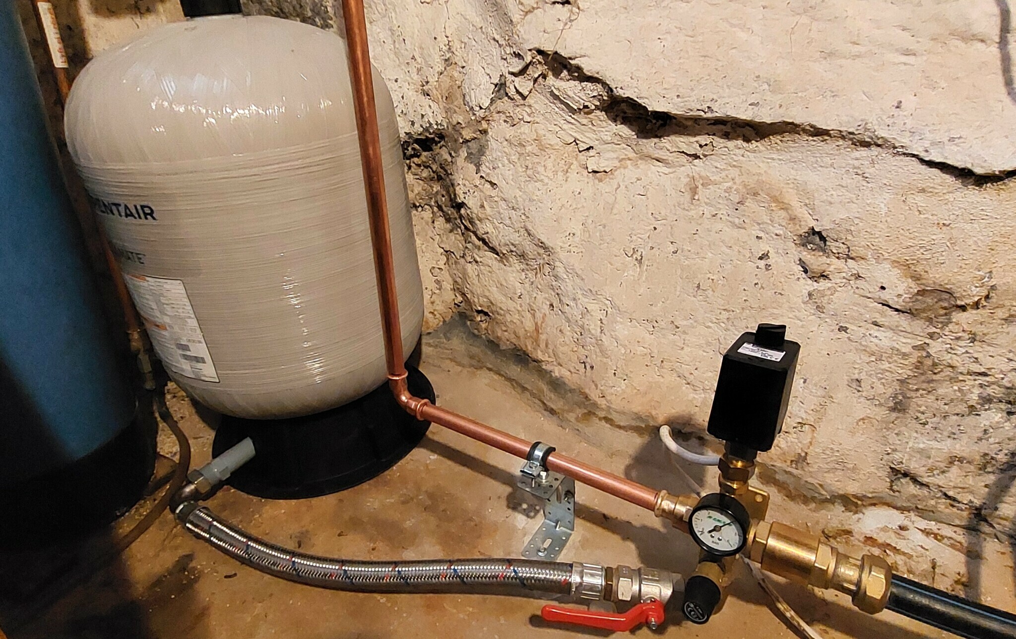

Har inte speciellt mycket erfarenhet mer än att jag just gjort detta i stugan, fick byta ut en gammal Zilmet som rostat hål i flänsanslutningen.
Valde Pentair Wellmate, 55-liters hydropress i glasfiberarmerad tank. Tillsammans med slangpaket, tryckströmbrytare manometer och kopplingar som var tillval får jag säga att jag är 100% nöjd med installationen i sin helhet. Mycket hög kvalitet i allt, även genomtänkt med kulventiler så man kan stänga av själva hydropressen enkelt vid ev service.

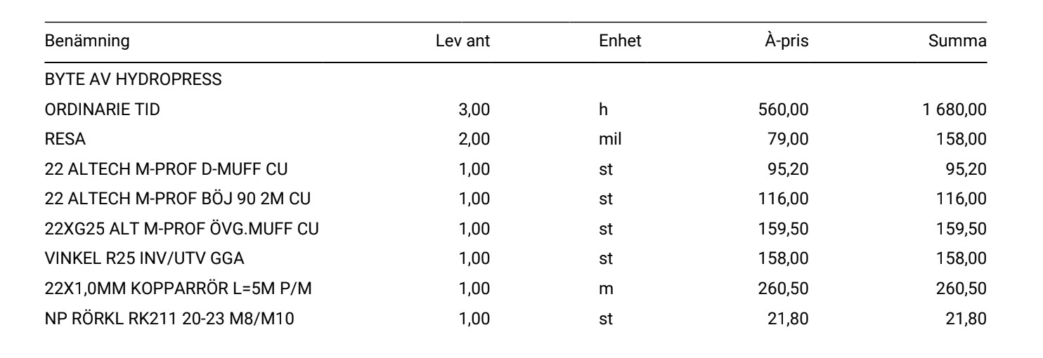

Nej jag betalade ett par tusen till en lokal VVS-firma som fixade installationen, inklusive några rördelar som behövdes utöver vad som fanns i rörpaketet jag köpte. Kände mig litet osäker på hur man fick till det på bästa vis och ville därför ha proffs att fixa detta. Behövdes även litet rördelar för att få det snyggt och rent, samt att det kapades en del på inkommande slang från vattenpumpen så att allt fick plats fint.
Här är fakturan på den delen, hydropress & slangpaket köptes från billigtvvs för ca en dryg femtusing (ej redovisat här men bara att googla fram), klockren leverans till dörren inom några dagar
Resultatet, snyggt rent och prydligt, ny fräsch hydropress, pressostat slangar ventiler och manometer för en relativ spottstyver:

Galet hur lätt en sån här glasfiberhydropress är, bara typ 5 kilo så väldigt smidig att hantera och installera vilket min VVS:are uppskattade enormt!
