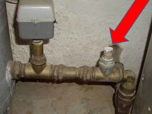

Vi har ett fel på vår hydroforanläggning den verkar suga in luft så att vi får ett spottande och fräsande vatten i botten våningen. Hydroforen är på 150 liter och efter att vi tappat ur den och kört i mindre än ett dygn så kan man tappa ur cirka 30-40 liter vatten ur hydroforen plus en massa luft.
När hydroforen fylls så kommer det vatten så vi tror inte att det är inte slut med vatten i spetsen.
Vi lutar åt att det är den prylen som sitter bredvid tryckströmbrytaren pilen pekar på den, som suger in luft när man fyller på vatten. Vi tror att det är en vaccumventil men som sagt är det det?

Med 2-4 bars tryck i ledningen så är det svårt att få i luft genom den prylen.
Är det så att ni fyllt på luft i hydroforen med kompressor och det blev lite för mycket? OM Så kommer det att lösa sig självt efter ett tag då överflödig luft pyser ut via kranarna (men det är inte så kul med spottandet och fräsandet)

Halva eller kanske lite mindre av hydroforen ska vara fylld med luft.
