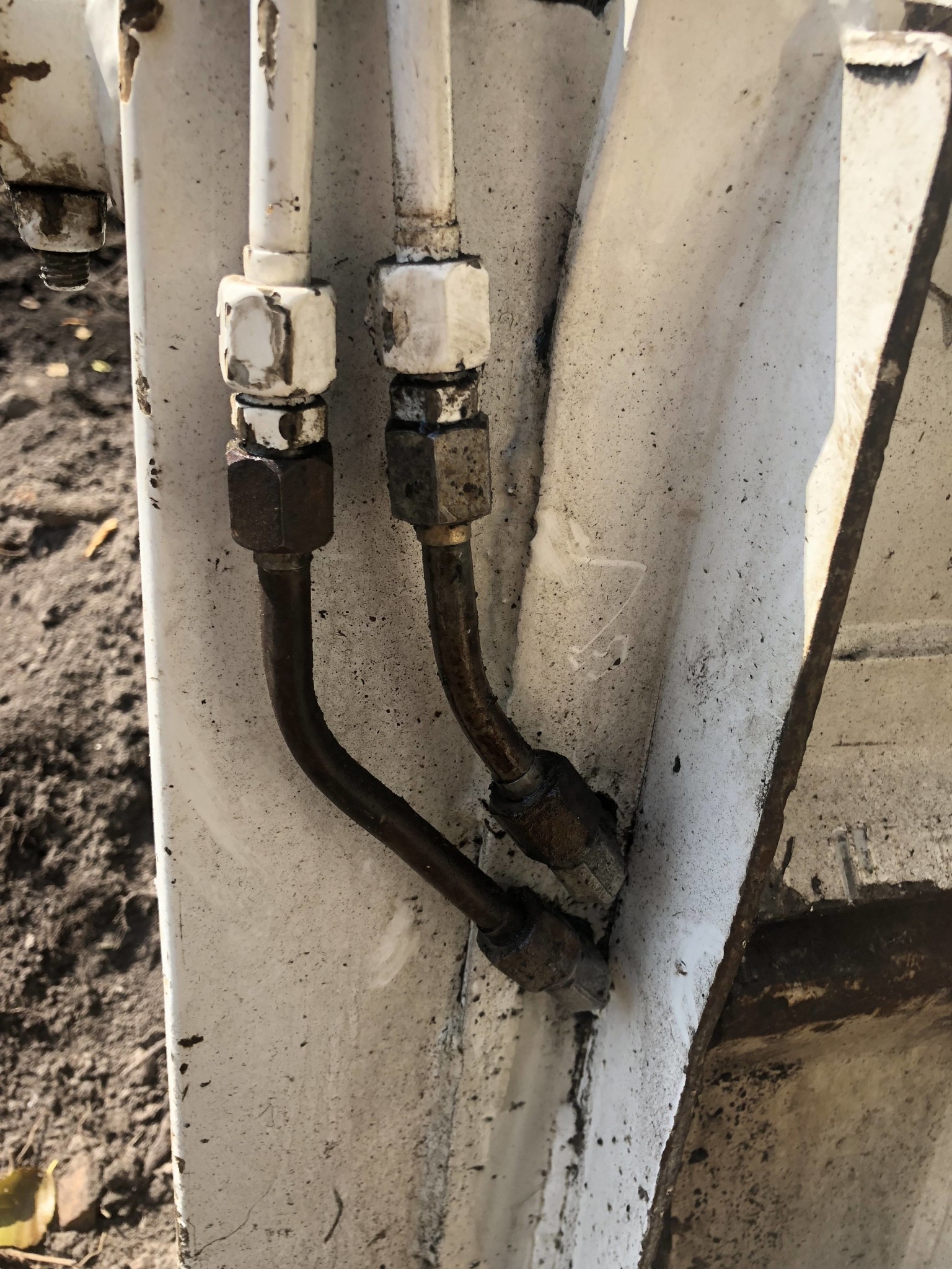

Kopplingarna på bilden sitter på en bobcat och läcker olja.
Vet inte hur kopplingen funkar, packning/klämring/annat. Någon som kan tipsa hur man tätar lämpligast? Vill helst inte skriva isär innan jag vet vad för mtrl som behövs.

Det där är en JIC koppling, finns att köpa på de flesta hydraulik verkstäder. För att göra ett nytt rör behövs dock en speciell maskin som kragar röret, vilket långt ifrån alla verkstäder/butiker som sysslar med hydraulik har. JIC är känt för att läcka då det egentligen inte finns nån tätning utan det är en kona på kopplingen som bara tätar mot kragen som är på röret. Ser röret och konan fint ut kanske det räcker med en rengöring och bara dra åt.

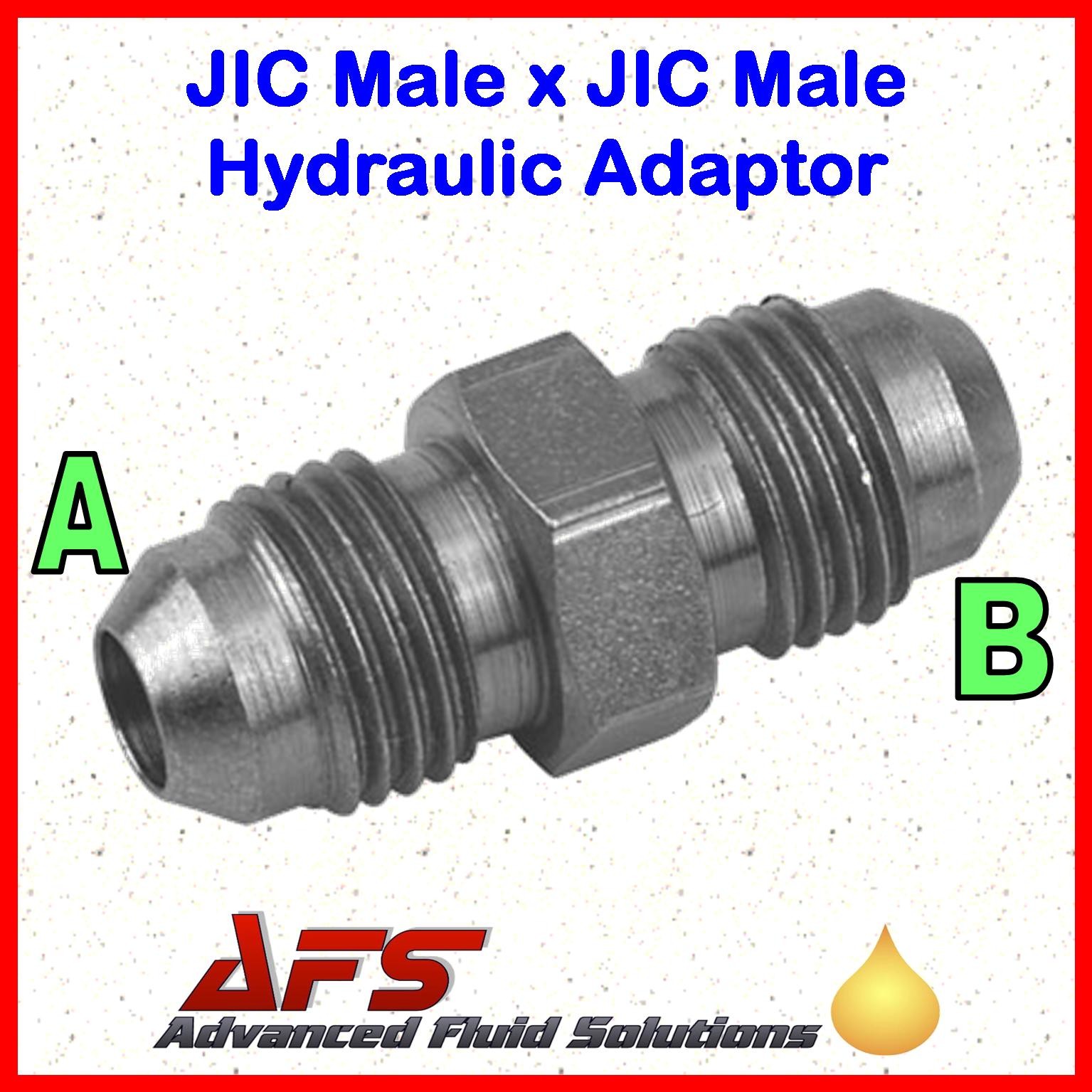

Förtydligande. Det är en sån här som sitter mellan vita och stålröret. JIC-hane till JIC-hane hydrauladapter som ansluter rörledningar, med märkningar A och B.
Ser ut som det högra läcker över kopplingen dvs från röret. Så det kanske går att få dit en klämringskoppling
Chaly
Har du provat att dra åt kopplingarna lite?
Ser ut som på min traktor, dags att göra något mer radikalt än att "laga"
Kapa de vita rören och dra nytt därifrån med vanliga klämringar.
Protte
Ok, så att byta mot klämring är att föredra? Måste kolla nedre anslutningen hur den går vidare. Är ett grävaggregat så en jäkla massa rör.....
Det där "läckaget" ser ut att vara minimalt. Dra åt dem alternativt åk till Hydroscand och låt dem ordna nytt. En annan lösning som brukar vara rätt vanlig är att sätta fast en saneringsduk med buntband över läckaget :D
Klämringarna ni snackar om håller de för trycket? Skärrringskopplingar kanske? Jag asosierar klämring med vatten osv, dvs lägre tryck. Men det är 8 år sedan jag jobbade dagligen med att böja hydraulikrör. risken är att det blir en lång adapter från JIC till vad man nu ska byta mot. Plus att man får ett system med blandade kopplingar och ev fler läckagepunkter vilket kan vara förvirrande i framtiden, en slang kanske bara? Går att få tag på "överallt" och kostar nån hundring.
En arbetsskada men jag kan inte förstå varför de vita rören ej går hela vägen ned till 90° skottgenomföringen. Normalt minimerar man antalet skarvar, (ekonomiskt och färre läckagepunkter) men det kanske har vart en tidigare skada där och man har bara bytt en bit.

Nja, droppar i ganska snabb takt. 10 liter olja räckte två dagar. Men har en cylinder i stödbenet som läcker lite också.
Får försöka dra åt nu, är i obygden och har inte tid att åka och fixa grejor. En saneringsduk var smart, slipper man känna sig som en miljöbov

Det är rören till ett stödben. Droppar konstant då det är nedfällt.
Tror oljan spolat bort skiten :D
