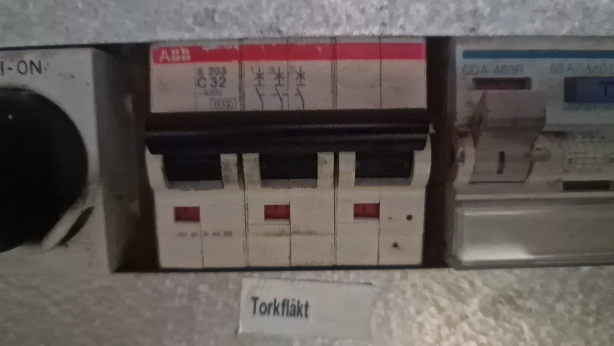

Har en 11 kw elmotor med mjukstartare. Mjukstartaren är avsäkrad med en 25A säkring. Ibland "låser" sig motorn så att proppen av naturliga skäl går..
Men varför är det 35a proppen som går och inte 25 a brytaren

Detr vid startögonblicket problemet uppstår.

Just och så delar 2 11 kw motorer på mjukstartaren. Glömmer man dra strömmen för den ena så går också huvudsäkringen.

Som rikt märke brukar man säkra mjukstartare med 1-2ggr märkströmmen. Vi mjukstart så kan start strömmen vara ca 3-3,5 ggr motorns märkström. Som Josth svar tidigare vore det relevant att se märkplåtarna på motorerna. Det är också som Josth skriver högst troligt att huvudsäkringarna är belastade utöver motorn ibland kanske med så hög last innan att motorn får det att tippa över.

Motorer i den storleken kan dra 1 - 2 ggr sin märkström i starten, blir något mindre med en mjukstart, men inte helt nedtagande av startströmmen. Det med att huvudsäkringen går, den för en smäll vid varje tung start om det är vanliga proppar och bränns lite, så till slut går dom. Sen har du automatsäkring och ett otyg med dom är att dom inte tål tunga starter, sen att huvudsäkringen 32 amp går, beror nog på att den kanske har en annan karaktär än den som är 25 amp. Vid tunga stater så ska en automatsäkring ha en D-karaktär och då blir det att öppna plånboken häftigt.

Startströmmen kan vara ända upp till 10ggr märkströmmen. När man dimensionerar säkringar till motorer vid direktstart använder man oftast 1,5-2ggr märkströmmen. Jag brukar alltid utgå ifrån 2ggr märkströmmen när jag väljer säkring till direkstartade motorer.
Trådstartaren pratar om propp på 35A och säkring till motor på 25A och sedan en bild på en C32 dvärg. Vilket är det som gäller?
Om dvärgen på 32A är för motorn är det inte så stor marginal i selektivitet till 35A huvudsäkringarna.

Dvärgbrytare/proppautomat har en termisk del som löser när strömmen är en bit över säkringens strömstyrka och det finns diagram/tabeller för tillverkaren hur fort de löser ut beroende på hur mycket över märkströmmen det är.
Sedan finns det elektromagnetisk del som arbetar på strömmen och tar när strömmen är flera gånger märkströmmen och olika fort hur mycket överströmmen är - det är dessa som till stor del bestämmer om det är B, C eller D-karaktär.
Och som redan sagt, elmotorer som direktstartar kan dra 8-10 ggr märkströmmen under start - speciellt innan det hunnit börja snurra något alls. Sedan beror det också på rotorns utformning av kortslutningsstavarnas profil och dess skinneffekt i hur mycket startström dessa drar vid olika varvtal medans det varvar upp. Man kan alltså inte säga att en motor är lik den andra i avseende startström även om de har samma märkeffekt.

Bra spanat jag gick på gammal info trodde den låg på 25A men bevisligen 32. Då kan det och det känns rimligast att det är motorn som gör att det löser ut och inte andra förbrukningar.
