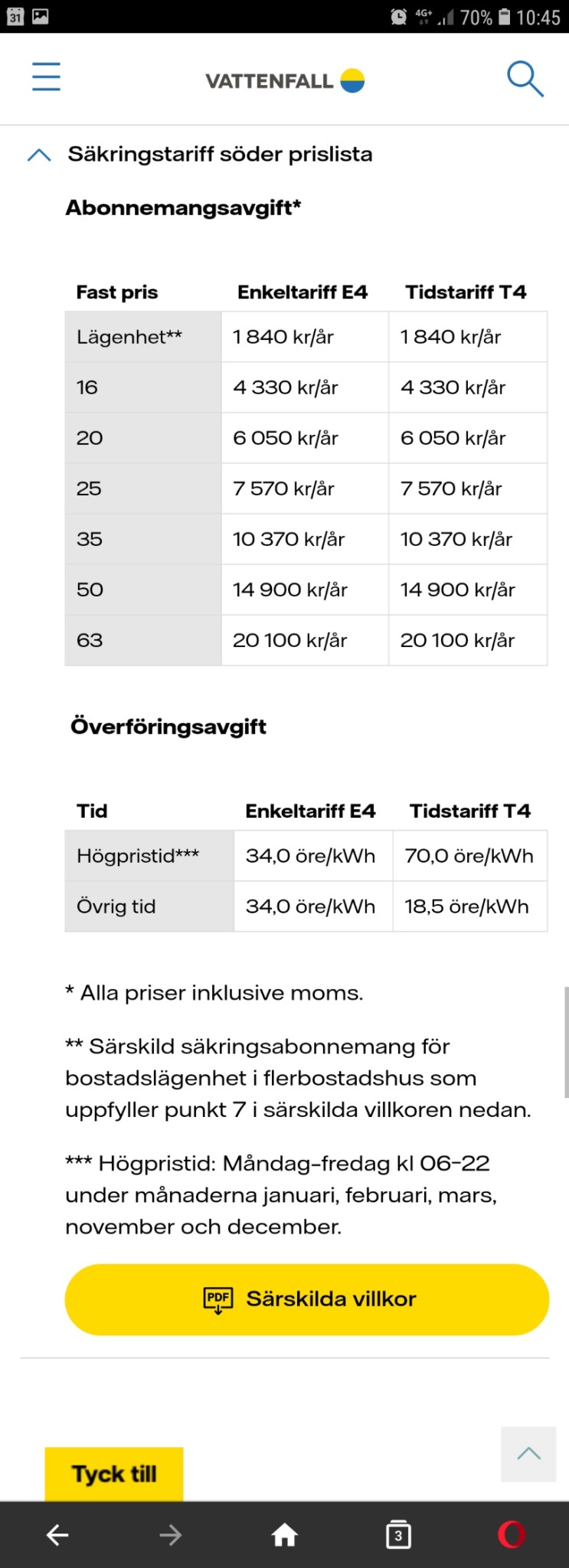

useless useless skrev:
Hos oss (ink moms):
16A 3 299:-
20A 5 795:-
25A 7 453:-
Men, om man har 20 eller 25A så är överföringsavgiften 'bara' 9 öre/kWh istället för 18,88, så gör man av med mycket el lönar det sig att säkra upp från 16A.
Mm ser liknande exempel hemma men man sparar bara något öre.
P
Har Vattenfall 16A. Hutlöst dyrt redan nu. Skulle gärna gå upp ett par dimensioner men inte till dagens priser. Högt fast pris och hög avgift per kWh :mad:
  • Skärmdump av Vattenfalls prislista för särskild säkringstariff, inklusive abonnemangs- och överföringsavgifter.

Nu vill jag naturligtvis inte uppmuntra till fusk men hur skulle ett elbolag reagera, rent hypotetiskt alltså, om man ringer dom och säger att de felaktigt debiterar för 25 A när det i mätarskåpet sitter 16 A säkringar i 16 A passdelar och har gjort det "så länge jag minns". Rent hypotetiskt alltså. :cool:
Ja då har du betalat för mycket och med lite tur får du tillbaka en slant.
Dom byter taxa efter att en installatör gjort en ändringsanmälan. Det är ditt ansvar att se till att du har rätt huvudsäkring. Så har dom debiterat för mycket så är det ditt fel.
GK100 och 1 till
Då är det inte debiterat för mycket för det saknas en anmälan kring att det har säkrats ner till 16 A. Du kommer få svaret att du måste anlita en elinstallatör som byter ut passdelarna och anmäler detta till nätbolaget. Inte förrän denna anmälan kommer in kommer något att justeras.
