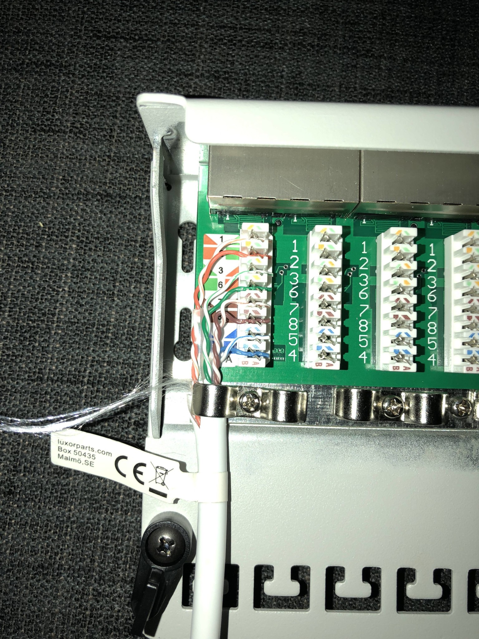

Patchpanel med en ansluten nätverkskabel och trådernas färger korrekt anordnade enligt standard.
Fått hem patchpanel, kabel, slitsverktyg och switch idag. Testade lite snabbt nu ikväll med att koppla fast en liten bit kabel i ett av uttagen på panelen, mest för att testa då jag aldrig gjort det innan. Hur ser det ut? Något jag ska ändra? Färgerna är rätt hoppas jag?
Här är några kommentarer:
- Klämman som ska hålla kabeln ska klämma mjukt över ytterhöljet, (eventuell skärm ska vara lindad runt ytterhöljet under klämman).
- En stipe ska hålla fast kabeln mjukt mot ”C”-slitsen i nederkant av bilden.
- Orange & grön är för mycket upptvinnade.
- Bägge parterna i varje färg ska vara lika långa.

Misstänkte själv att grön och orange va för mycket upptvinnade. Ah, därför där va med ett gäng stripes i lådan? Se där.
Men båda blir väl lika långa när man använder slitstången då den klipper av? Eller har jag otur nu i tankeverksamheten?
Tack för kritiken!

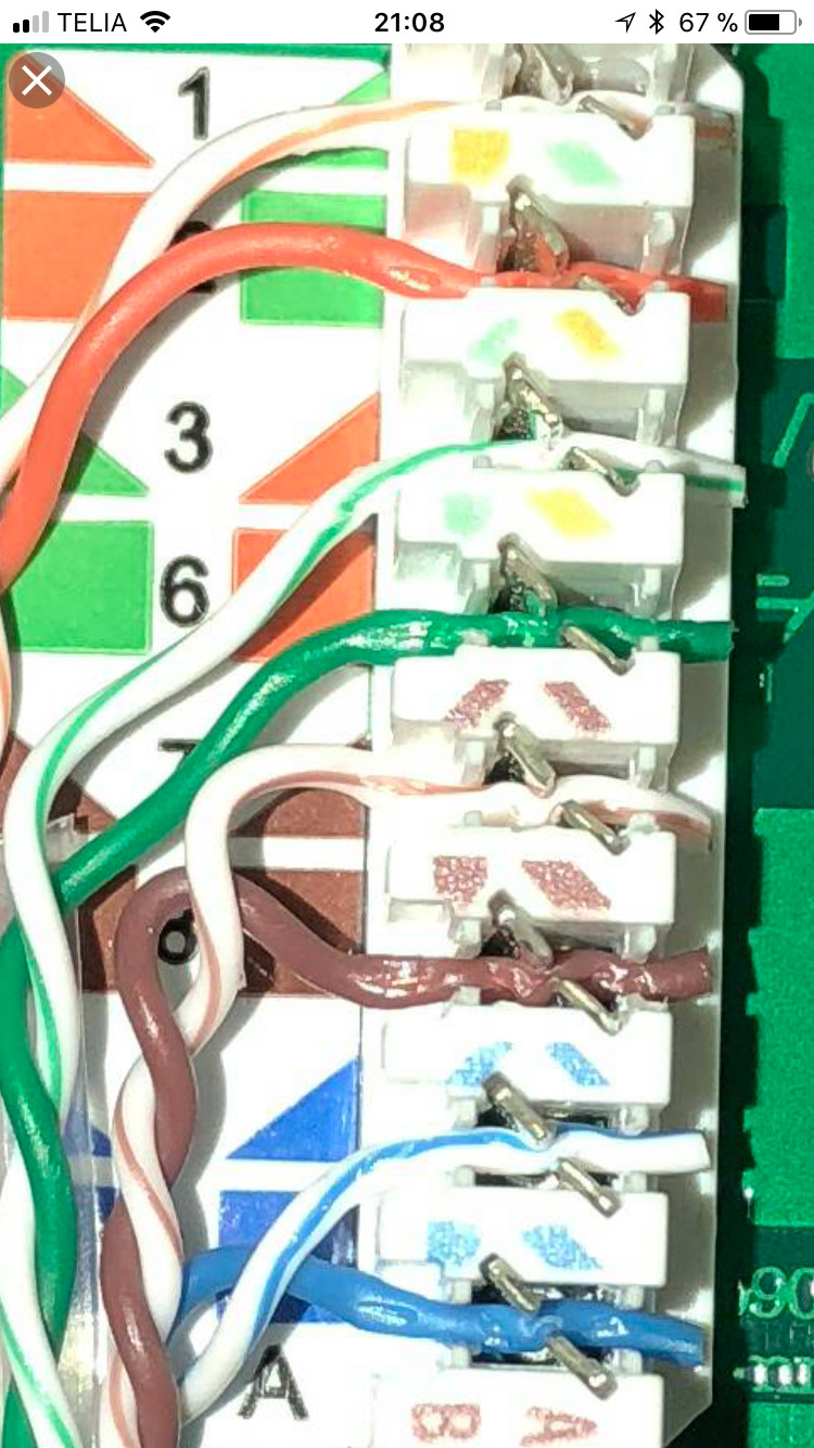

Efter slitsen blir parterna lika långa om man använder slitsverktyg med aktiv sax, däremot kan parterna bli olika långa innan slitsen beroende på hur man drar parterna.
Det bruna paret är bra utfört, den bruna gör en sväng uppåt-nedåt innan den går in i slitsen, eventuellt är den upptvinnad ett varv förmycket.
Den gröna börjar ”snedda av” lite tidigare än grönvit, och eftersom grönvita sitter högre upp än grön så blir grönvita lite längre än grön.
Men för den ”normala” hemanvändaren så är det inget som märks prestandamässigt.

I den inzoomade bilden syns det tydligare längdmässigt grön-grönvit.

Jaa, du menar så. Då kanske man ska sätta fast paren en efter en, istället för att dra ut alla och lägga på plats sen sätta fast dom.
Hur pass mycket påverkar det?
För vanlig hemanvändaren är det inte något att göra om.
Ett sätt att få båda parterna lika långa är att hålla kabeln i linje med slitsen, för att sedan vika ner kabeln.
Nej men då testar jag och göra det lite bättre. Tack för du tog dig tid och ge kritik

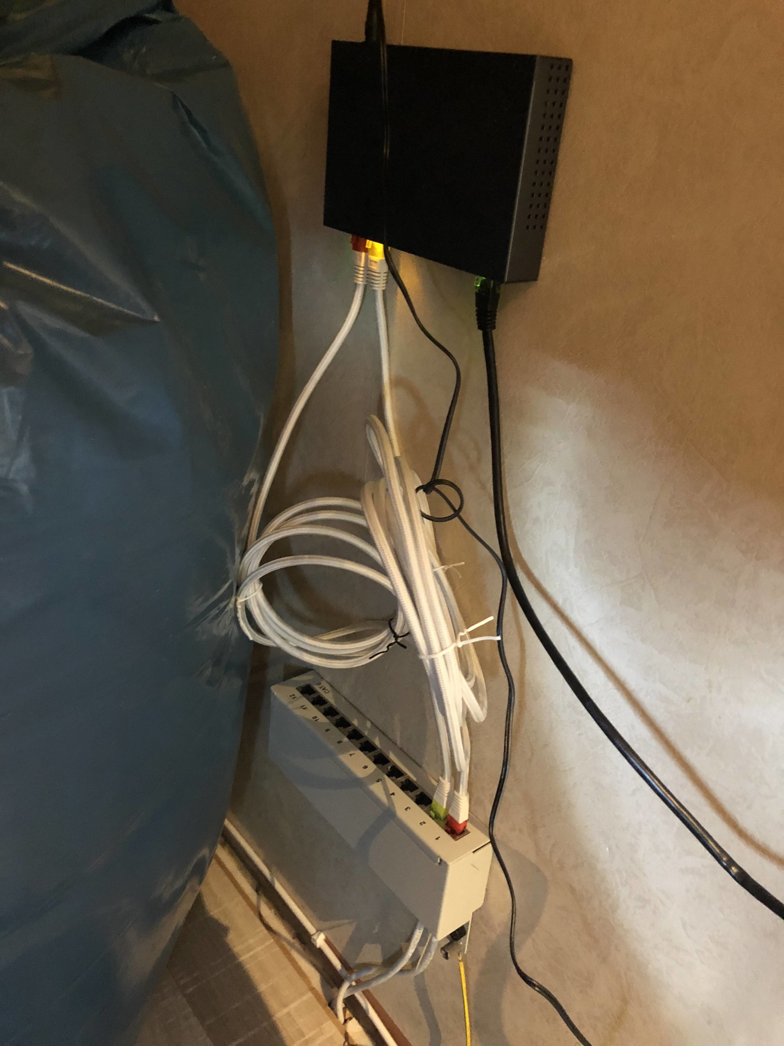

Provisorisk nätverksinstallation med en router och en deltom patchpanel med lösa kablar på en vägg.
Sådär, nu har jag tagit en bild. Dock är det ”provisoriskt” då jag ska ha upp en hylla som allt kan stå på. Ska även byta ut kablarna till kortare, dessa låg i lådan från Telia så dom fick duga. :) Ser lite tomt ut i patchpanelen änsålänge :)
