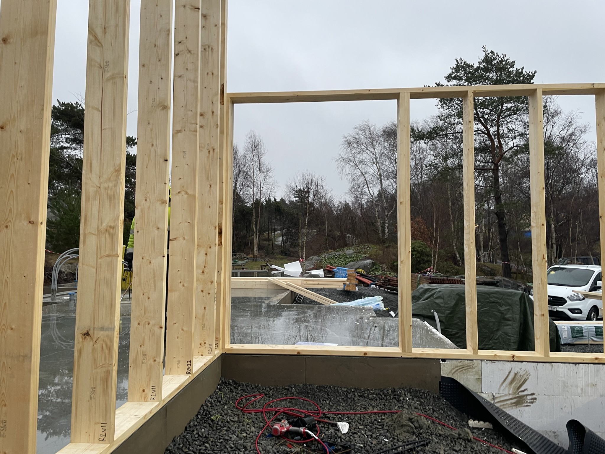

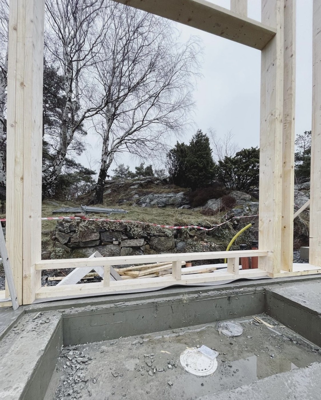

Badkaret! Mycket kul att kunna se utsikten från badrummet nu, här kommer vi ha en stor ruta med sidofönster/dörr. Tror nog det blir en trevlig plats.
Badkaret med utsikt!
Glömde fråga på detta, apropå ovan. Vi gjöt först en mindre platta 25 cm ner och då tog vi en torrare betong (vct 0,4) för att säkra uttorkning. Efter det formades kanterna man ser här i samband men nästa gjutning. Nu är nästa steg att mura upp 25 cm kanter med lecablock så att totalt djup blir 50 cm. Därefter spacklas den och muras upp med en epoxybaerad tvåkomponentfog, någon man kan ha till pooler som jag förstod det.3 321Martin skrev:

Gäller att ha stor VV-beredare så att det inte blir som hos ett par vars hus vi var och tittade på innan vi byggde. De hade ett murat badkar som rymde så mycket vatten att deras VV-beredare var tom på varmvatten när karet var halvfyllt. Något som de påpekade lite surt...
Ja, sånt måste man tänka på! Jag räknade på det där när vi byggde nytt badrum och bytte/flyttade VVB samtidigt. Han som planerade åt oss tyckte att en något mindre beredare skulle räcka, men jag påpekade hur många liter vatten karet rymmer och att vi är tre tjejer i familjen som gillar att bada, så det måste vara den större modellen. Två bad direkt efter varandra går inte nu heller, men ett bad och en dusch funkar.R roli skrev:

Tack! Tror och hoppas det kan bli trevligt. Innermåtten är 160 x 70 cmTorbjärn skrev:
Vi insåg detta för ett tag sedan! Det är för mig ointuitivt mycket vatten i detta och nya pumpar har inte särskilt imponerande kapacitet. Kollar på lösningar för att öka kapaciteten.R roli skrev:
