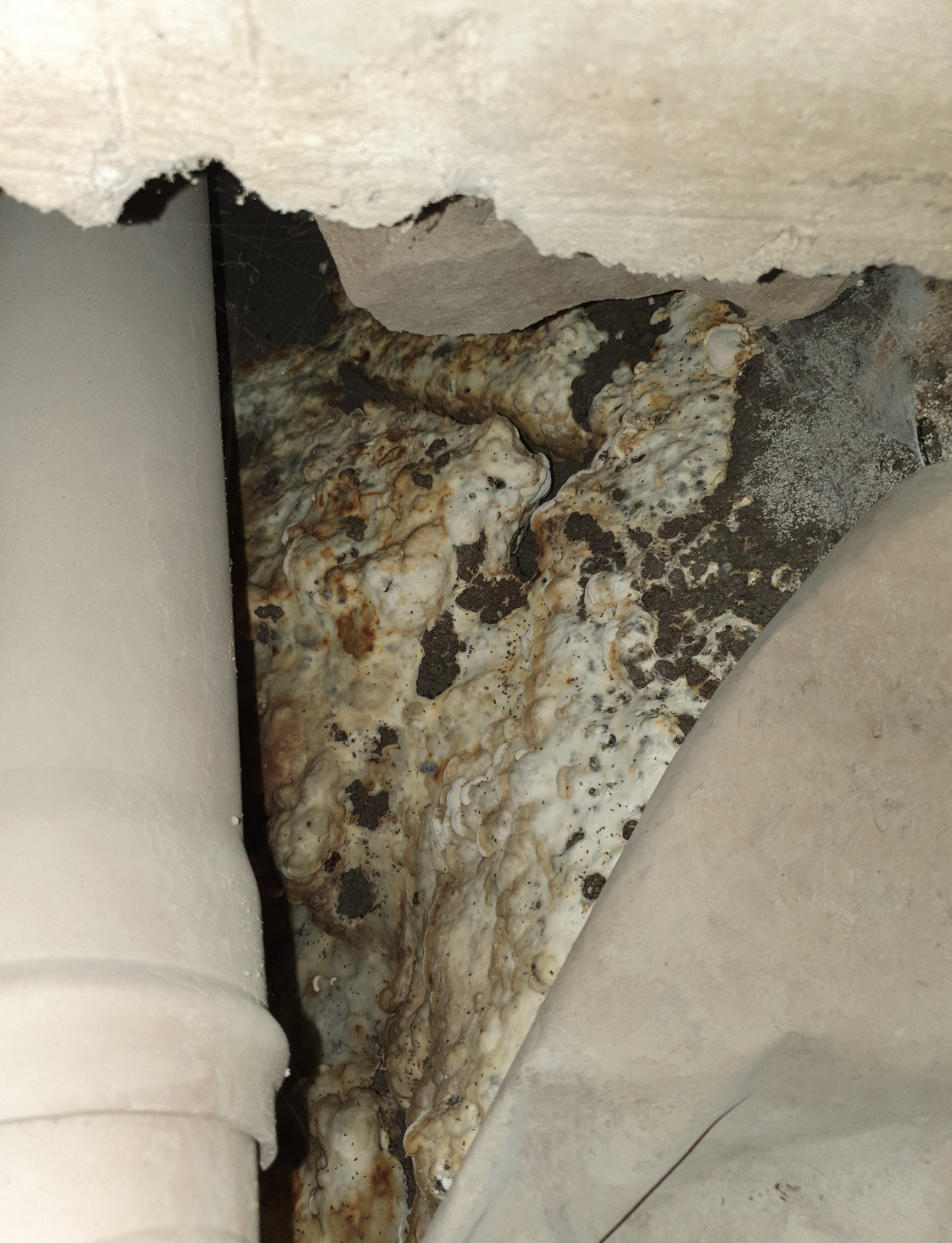

Upptäckt detta i krypgrunden. Någon som vet vad det rör sig om? Skräcken är såklart hussvamp och har nu googlat som en dåre.
VAd är det vi ser ? Är det berg som huset står på?
Stämmer. Hela huset står på berg. Till vänster är det utgrävt en grop m dränkpump. Ej vi som gjort utan tidigare ägare

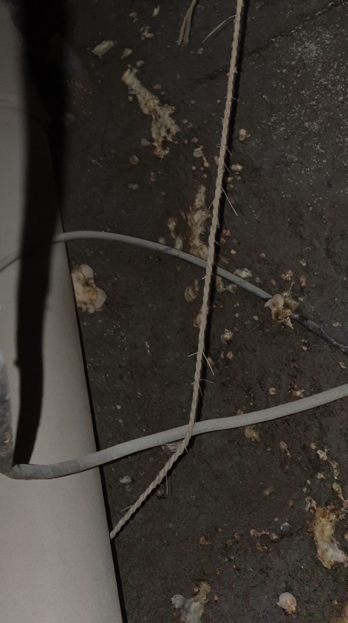

Fläckar och skräp på ett mörkt underlag med två platta kablar och en fransig repbit.
en till bild. Tagen längre ifrån. Bilderna visar dock ej samma ”fläck” men tänker om någon kan se utifrån sånn här typ av spridning eller vad man ska kalla det.

Jag är verkligen ingen expert men vad jag har förstått växer bara hussvamp på fuktigt trä.. Hur är konsistensen?
Lite så som jag förstått det också. Jag har inte känt på det, får tillträde om två veckor först… Det är bilder från vad en installatör av krypgrundsavfuktare tog, när han var där för att kolla inför just installation när vi flyttar in….
Ingenting av detta har nämnts i besiktningsprotokollet som gjorts 2 mån tidigare och där man endast noterat en förhöjd fuktindikation i krypgrunden på bjälklaget. detta är på marken, runt en plint av något slag, vilket jag tolkar är i cement eller liknande..
Känns som att besiktningsmannen borde nämnt något kring hussvamp om det var så illa? Står ingenting om någon påväxt så funderar på om detta kan ha varit något som uppkommit därefter?
Fy fasen. Ser inge bra ut. Hussvamp har har bruna fläckar likt kanel som är sporer för att sprida sig. Ser ut så på bild också. En hussvamp är självförsörjande på kalk o vatten på sin väg framåt och angriper träkonstruktioner. Visserligen berg men ser ut som det finns organiskt material kvar. Vad var detta för besiktning inför försäljning egentligen? Fukt verkar det finnas i massor då man har en länspump i utrymmet.

Ser annars onekligen ut som typ källarsvamp men på berg.. Konstigt
Anledningen till att ville veta hur det kändes är att det kan ju vara typ kalkavlagringar från vatten som runnit på berget i många år. Lycka till och återkom när du får svaret. Men som sagt.. Allt år att ordna och allt går att laga..

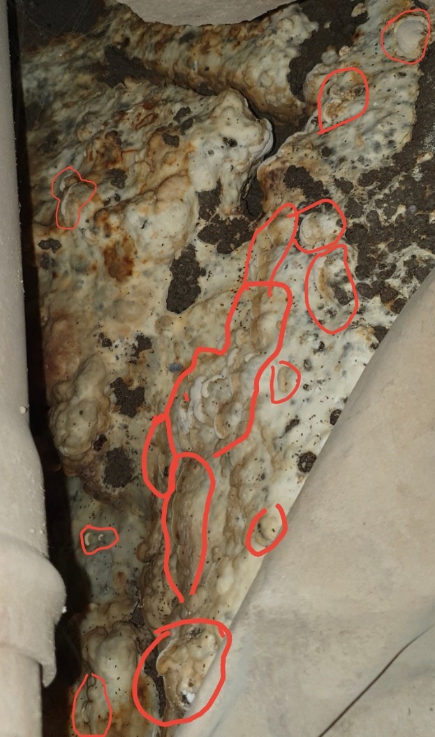

Såg lite närmare på bilden nu o de ser minst sagt ut som tydligare fruktkroppar (svampen) börjar synas, har postat bilderna + denna med bakgrundsinfo i fb-gruppen svamp-klapp, får se om det godkänns. Frågade även om de kan börja växa på berggrunden. Återkommer

Älvsbyhus är ju såvitt jag förstår det ökända för att lämna byggavfall kvar i krypgrunden, därav älvsbyhuslukt, ett klockrent ställe för påväxt. Kolla så det inte ligger en dröse gamla plankor under huset.

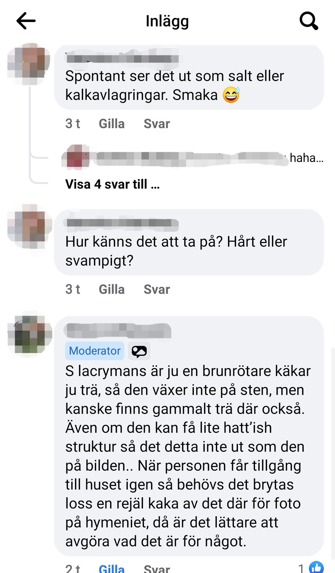

Här e de svar jag fått hittills. Nån mer som trodde som ludde, kalkavlagringar.
Har du pratat med besiktningsman, mäklare eller säljaren än?
