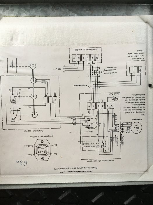

Jag ska byta köksfläkt och dra ett nytt rör direkt ut på taket iställer för genom värmeväxlaren.

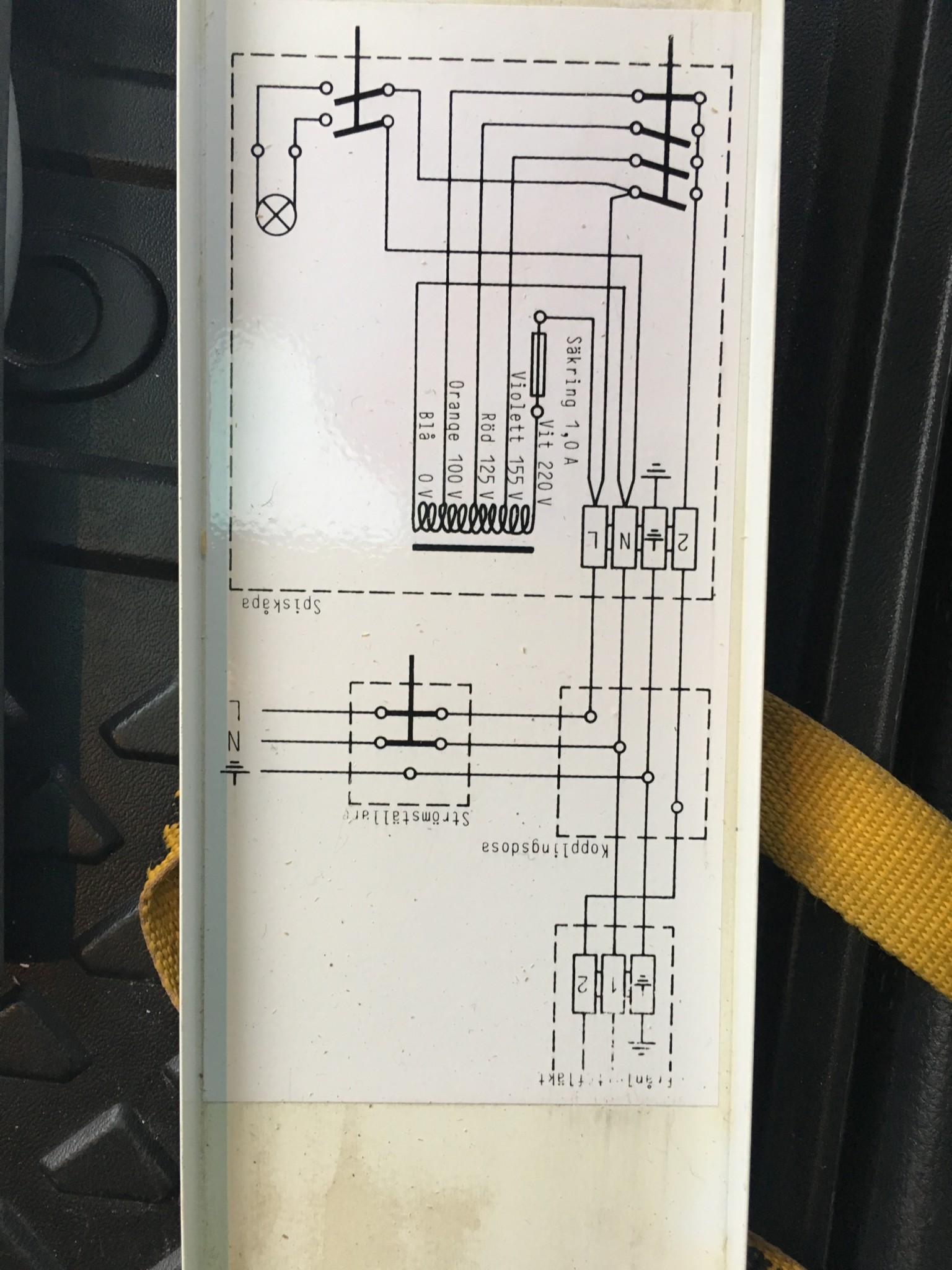

Mellan aggregatet och spiskåpan gick det en fyrledare som jag har backat upp till vinden där jag även har satt trafon och vredet från spiskåpan. Jag ska ha den på min flödet för att ha ventilationen kvar i huset.
Innan hade jag fyra hastigheter men nu när jag kopplar in den som jag kan utläsa av elschemat så går den på 3 hastigheter som inte liknar det den gjorde innan och läge 4 som var max innan så står den helt still.
Hastigheten sänks när volten ökar vilket är helt ologiskt.
Är det någon som har samma aggregat? Spiskåpan var av Husqvarnas modell QVFDF.
Bifogar bilder på elscheman. Kändes som en baggis när jag läste det för spiskåpan men sen va det stopp uppe på vinden.
Desperat för hjälp

Jag hade hjälp av en kollega som byglade uppe i aggregatet, det var nollan till motorn som saknades. Hittade sen kopplingsschemat och det är nollan som justerades över trafon.

Jag återanvände den gamla trafon som satt i spis kåpan. Men du behöver en som styr volten. Typ en sån här skulle jag tro https://www.clasohlson.com/se/Varvt...8kphHJ4R2nMP0elunj_X-1n4V5lffJahoC5YYQAvD_BwE
Ja så var det för min del när jag har kvar den gamla trafon och det beror ju på hur din är kopplad.
