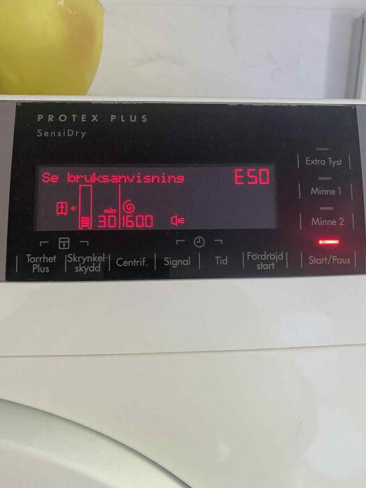

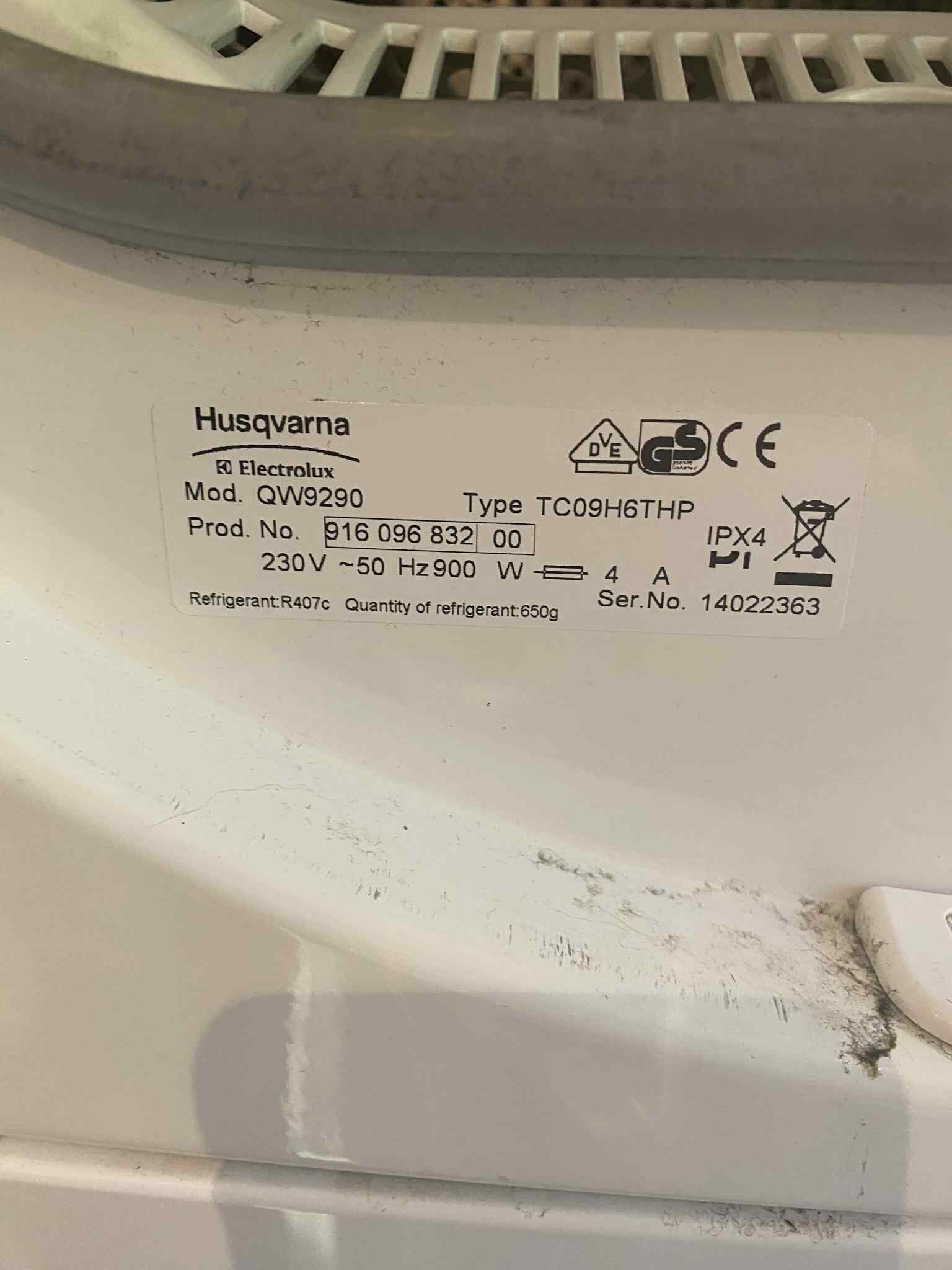

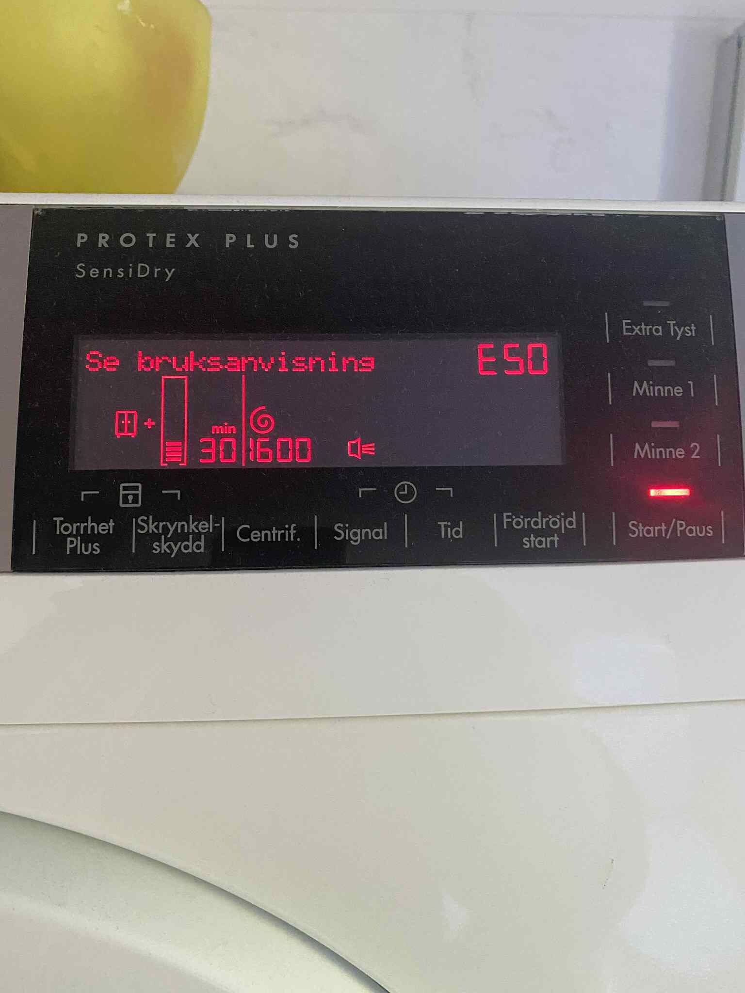

Hej, jag har fått ett larm på min torktumlare Husqvarna QW9290 som säger E50. Jag har läst mig till att det är motor, elektronik eller sensor som felar. Jag har också läst mig till att man kan gå in i någon undermeny i maskinen och få en mer noggrann felkod, men vet inte hur. Felet uppkom utan förvarning, maskinen beter sig normalt tills en stund efter man tryckt på start. Trumman startar aldrig. Någon som har en idé vad felet är?
  • Torktumlare Husqvarna QW9290 visar felkod E50 på displayen.
  • Etikett med produktinformation på en Husqvarna Electrolux torktumlare modell QW9290, visar serienummer och tekniska specifikationer.

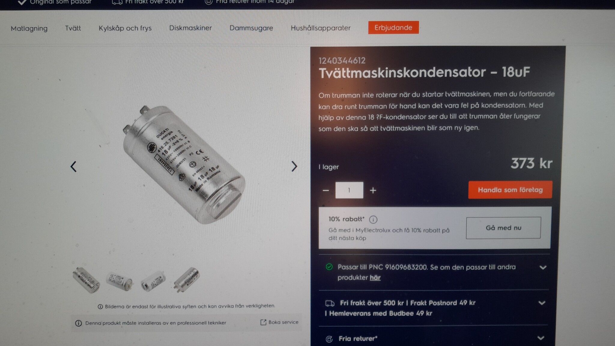

motorns startkondensator
wdit
fel den är en trefasare så den har ingen startkondning

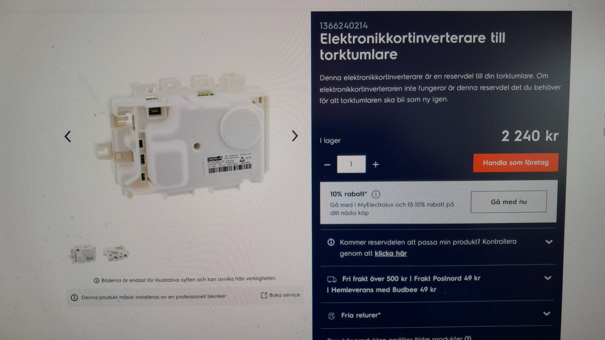

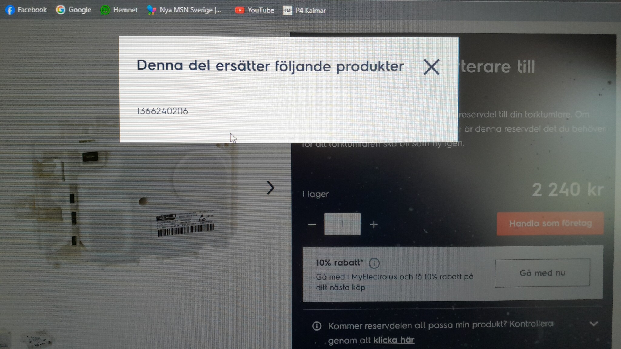

Det verkar finnas en kondensator ändå? Är det motorstyrningskortet verkar det ha kommit en ersättare till kortet du angav, man kan ju hoppas det är bättre på något sätt.
  • Bild på en tvättmaskinskondensator, 18uF, med priset 373 kr, som visas på en produktinformationssida för reparation av tvättmaskiner.
  • Elektronikkortinverterare för torktumlare, beskrivning och pris i en webbutik. Left: bild av produkten; Right: text och köpknapp.
  • Bild på motorstyrningskort från en butikssida med en ruta som anger att delen ersätter tidigare produkter.

kondensator finns men den är inte till för motorn då den inte har en startlindning som måste fasförställas

I servicebulletinen så står det att vid E50 fel skall inverter kortet bytas mot 136624021
så det är troligen helt rätt beslut
dvs 1366240214 för dig
Roger Fundin
Perfekt, har beställt ett sådant 👍

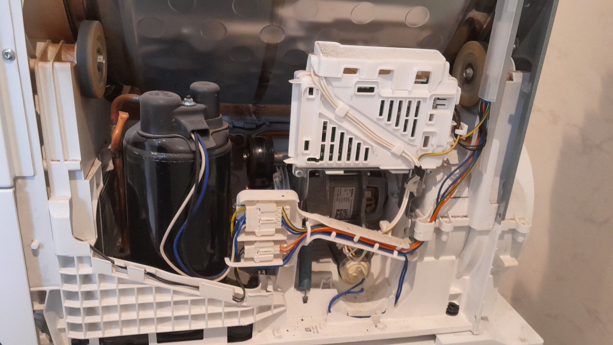

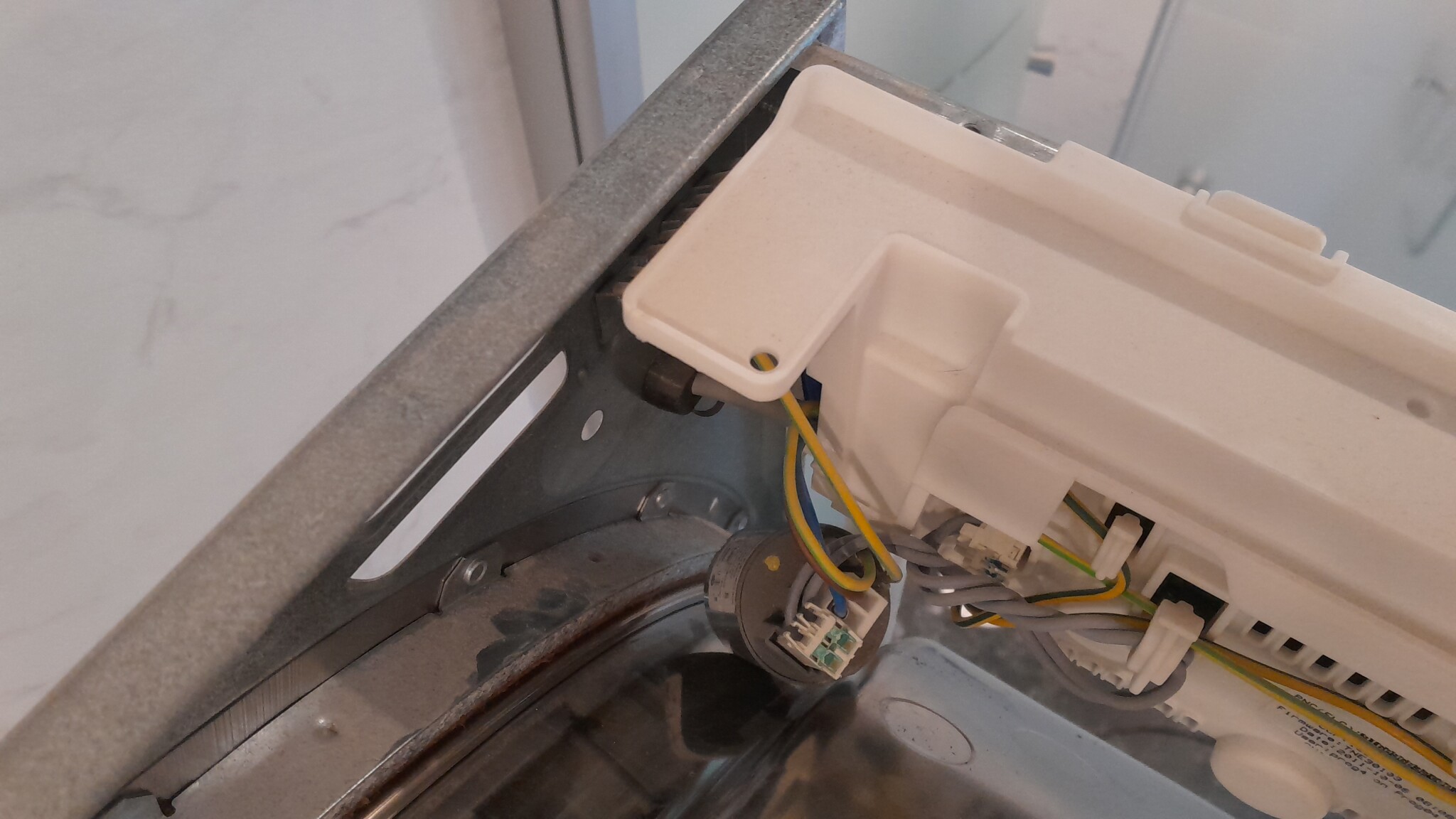

När jag nu öppnade maskinen såg jag att remmen var av, så en sådan (original) är nu beställd. Man kan ju hoppas att det ändå var en bra idé att byta styrkortet, men i värsta fall kanske det var lite onödigt. En grå rund komponent låg lös mot trumman när jag lyfte på locket, den tänker jag är bäst att fästa upp med ett buntband i den utstickande vita plastflärpen med ett hål i. Bara att invänta remmen nu, så får man hoppas allt funkar igen.

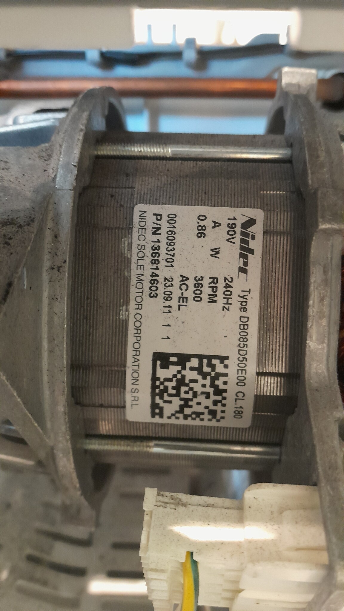

Hej igen, nu har jag först bytt rem på torktumlaren då den gamla ju visade sig vara av när jag tog bort kåporna.
Larmet E50 uppstod efter en stund precis som förut.
Då bytte jag styrkortet till motorn, och nu står tumlaren och verkar köra programmet (fast trumman står still) och efter exakt en minut säger den att programmet är klart.
Vad i hela friden kan det vara då?
Motorn?
