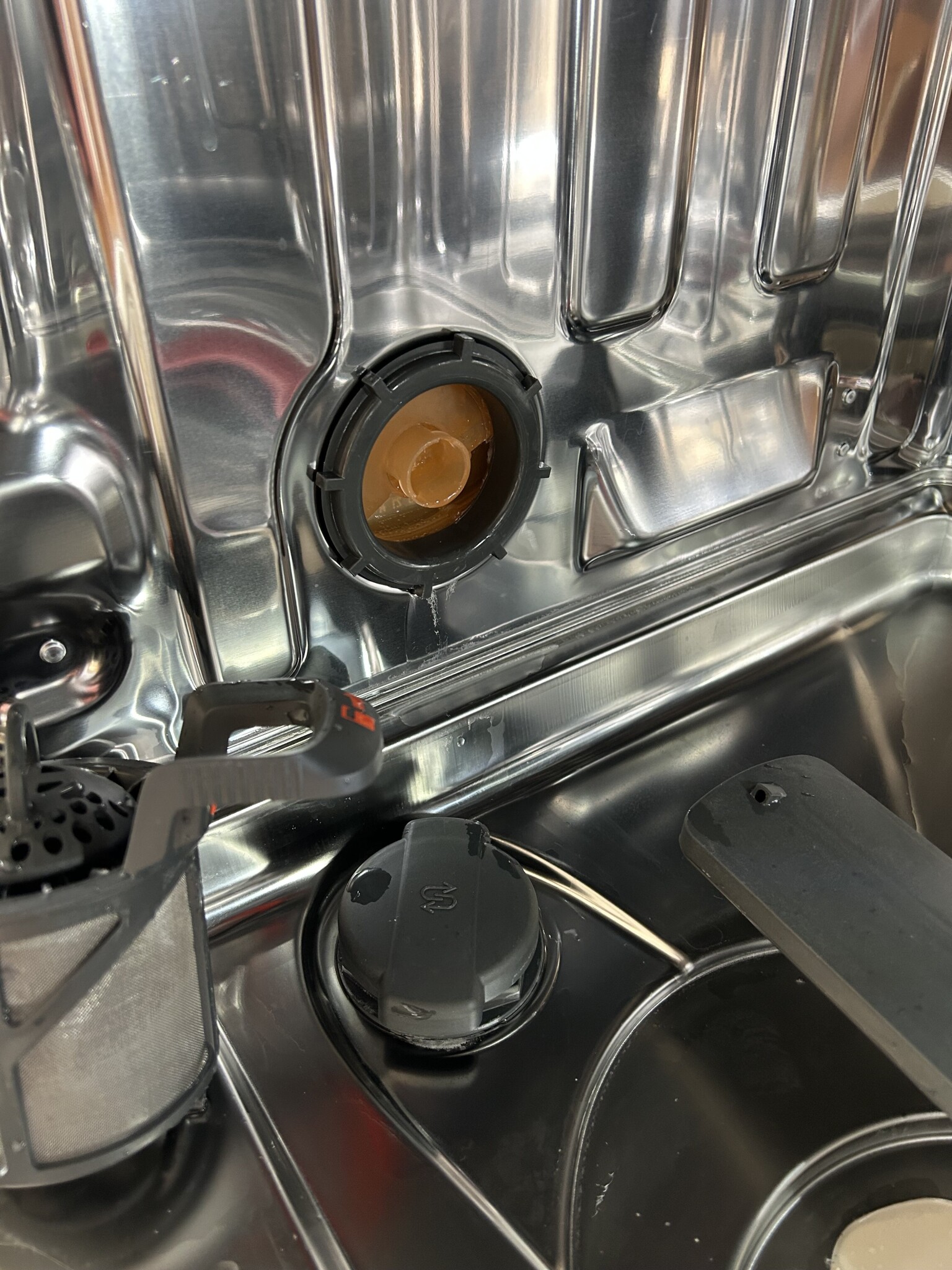

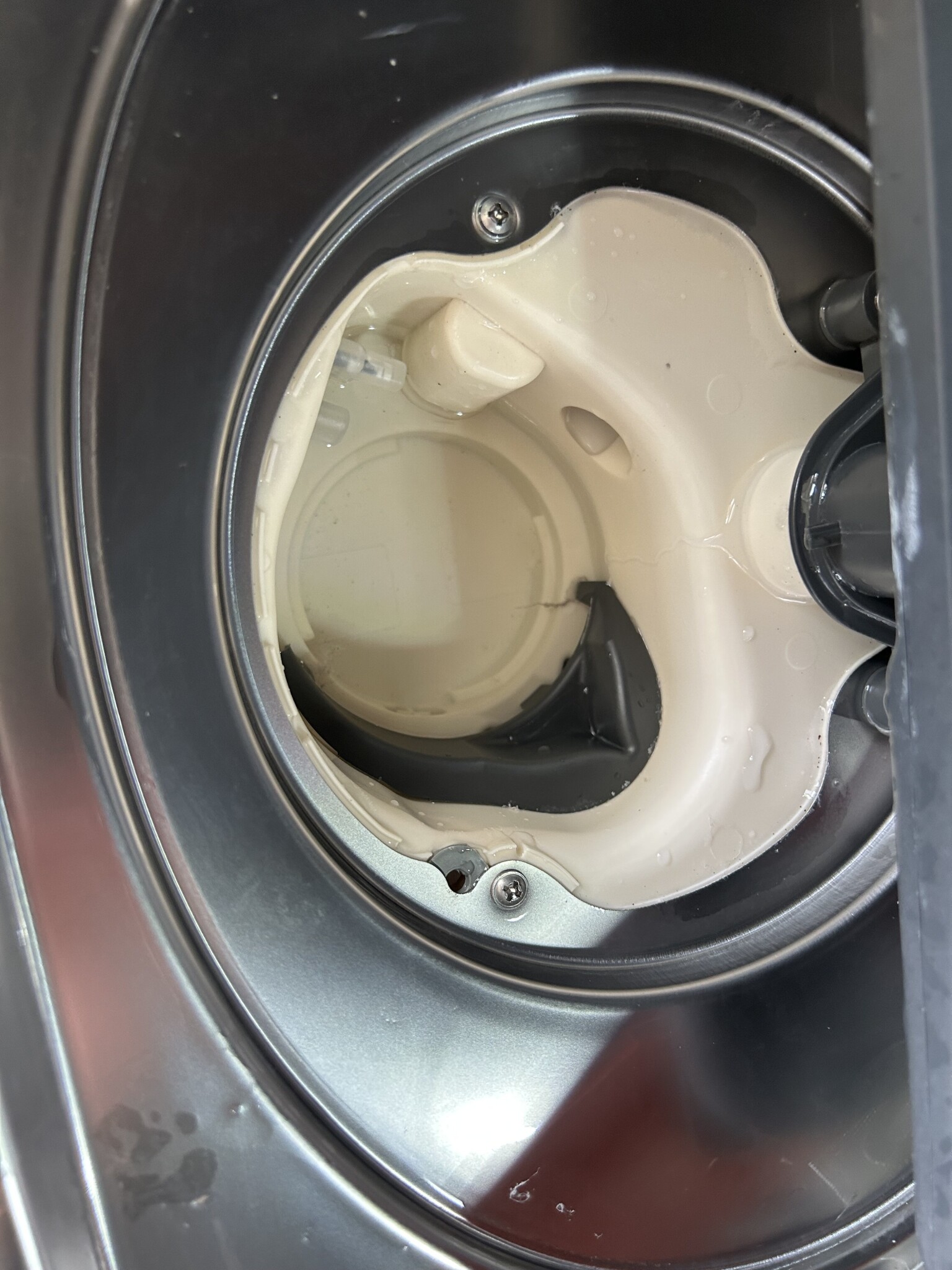

Vår knappt 4 år gamla Husqvarna QB8369X har varit igång hela natten märkte jag imorse, det gurglar och låter som att den tömmer ut vatten samtidigt som det sprutar in vatten från den orange grejen som enl instruktionsboken är luftventilen. Nu har jag stängt av maskinen, stängt av vattnet och tagit ur filter, tömt vatten manuellt.
Startade igen men det sprutar då direkt vatten igen.
Kunde inte se att det fastnat något i filtret.
Hade ju varit käckt om den visade en felkod men det gör den inte.
Vad mer kan man göra själv innan man kontaktar service?

ur denna ventil fyller den på vattenH Husköpare skrev:Vår knappt 4 år gamla Husqvarna QB8369X har varit igång hela natten märkte jag imorse, det gurglar och låter som att den tömmer ut vatten samtidigt som det sprutar in vatten från den orange grejen som enl instruktionsboken är luftventilen. Nu har jag stängt av maskinen, stängt av vattnet och tagit ur filter, tömt vatten manuellt.
troligen har kretskortet gått och öppnar då inloppsventilen för fullt (kan iofs vara fel på ventilen oxå)
tillslut blir det för mycket och då löser överfyllnadsskyddet och den börjar pumpa ut
i detta läge är den nu!
vad som pekar på kretskort är åldern och att du inte får felkoden i30
har du köpt denna maskin på "rätt" ställe så har du 5-årsgaranti
så ring electroluxservice eller donera den till närmaste ÅVC
