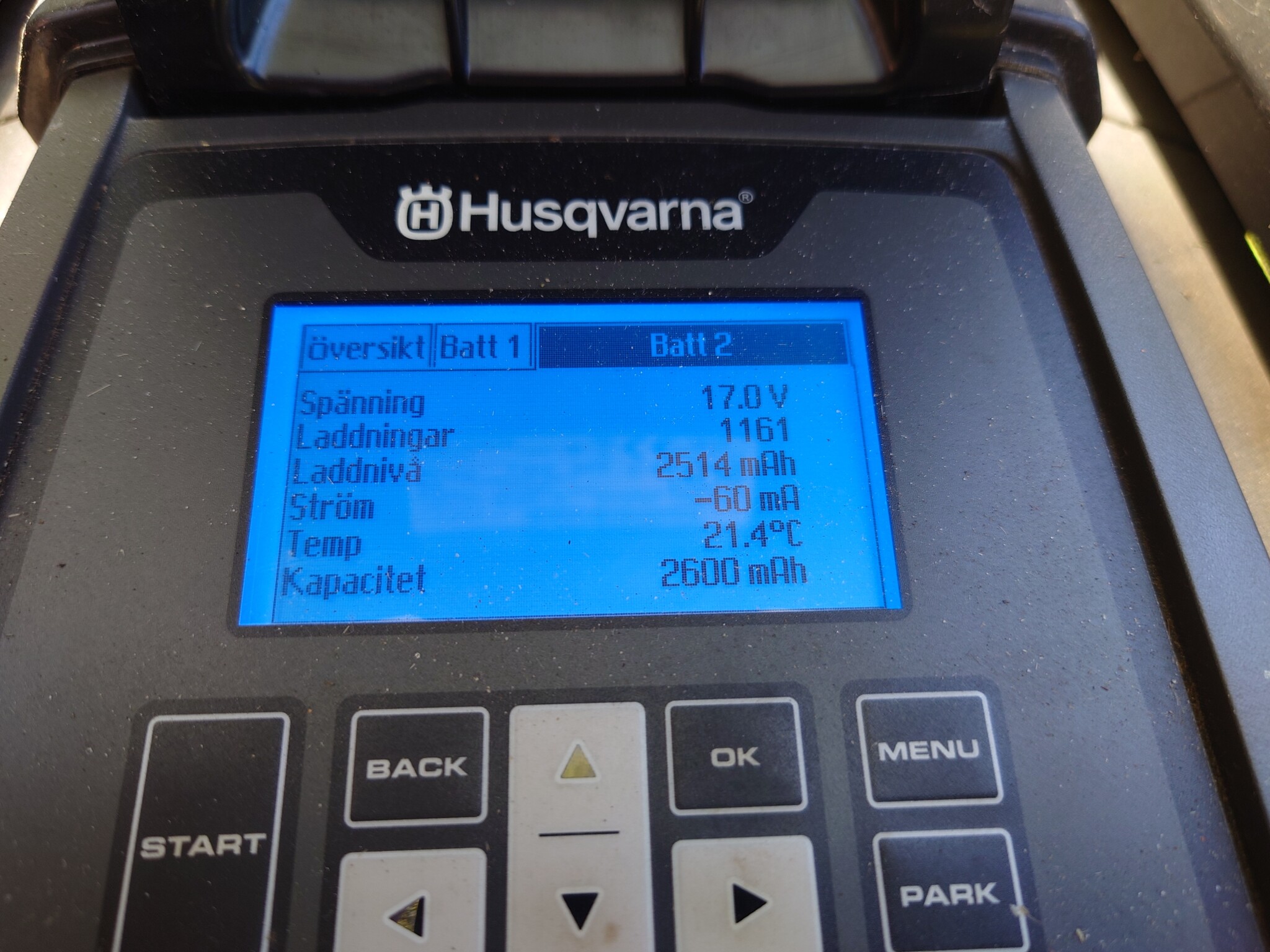

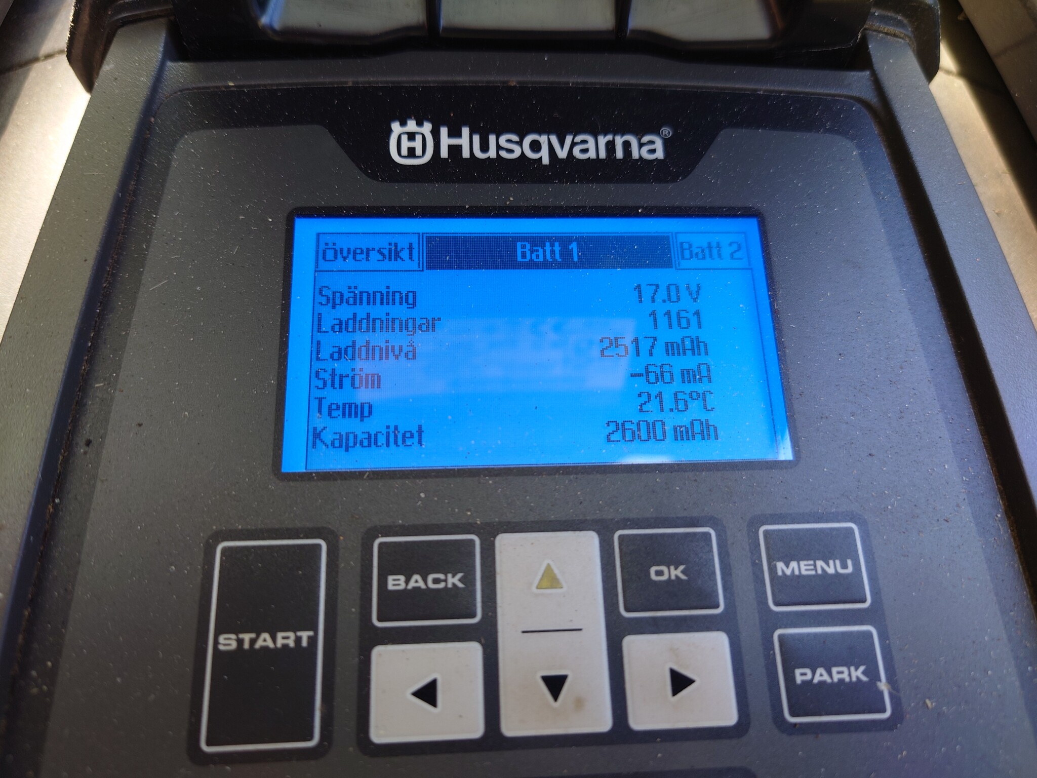

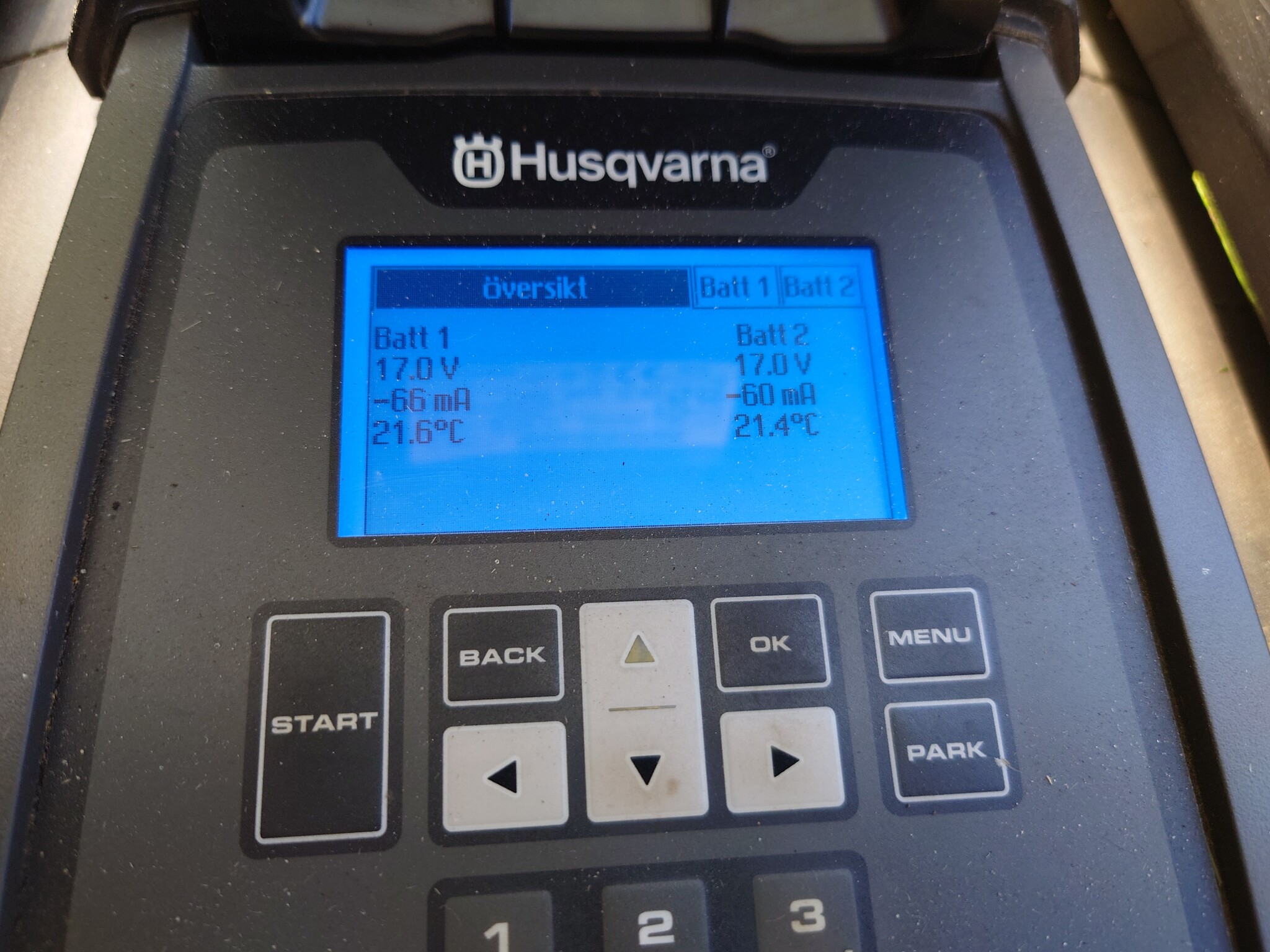

Köpte nytt batteri inte orginal, funkade för min kompis men han hade inte 430x prg vara. Är det fel på något av batterierna eller är det inte kompatibelt?
  • Husqvarna display som visar batteristatus för Batteri 1 och Batteri 2 med spänning, strömstyrka och temperatur.
  • Husqvarnas batteridisplay visar spänning 17.0V, laddcykler 1161, laddnivå 2517 mAh, ström -66 mA, temperatur 21.6°C, kapacitet 2600 mAh.
  • Display på en Husqvarna enhet som visar batteriinformation inklusive spänning, laddningar, laddnivå, ström, temperatur och kapacitet.
Den tar ingen laddström öht. Negativt värde (-60 mA) på ström=urladdning.
Kolla kablar från laddbleck i klipparen.
Har du kvar de gamla originalbatterier så montera tillbaka dessa och se om det blir en positiv laddström=problem med nya batterier.

Kollade, och fixat.. fortfarande samma fel. Det kan inte vara att klipparen försöker balansera cellerna? Och är ett dåligt så blir det aldrig jämt?
Har du testa med att återmontera de gamla originalbatterierna?
Balansera celler, nej det lär det inte vara.
Om du aldrig får ett positivt värde på laddströmmen så verkar det som där är ett avbrott i förbindelsen mellan laddbleck/batterier/laddstation.

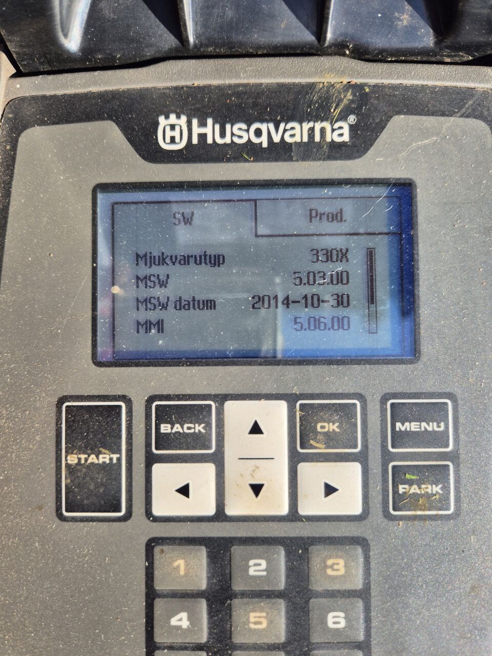

K Kent-Ag3nt skrev:
Har exakt samma fel med min 330x.
[länk]
Uppdatera gärna om du hittar nåt

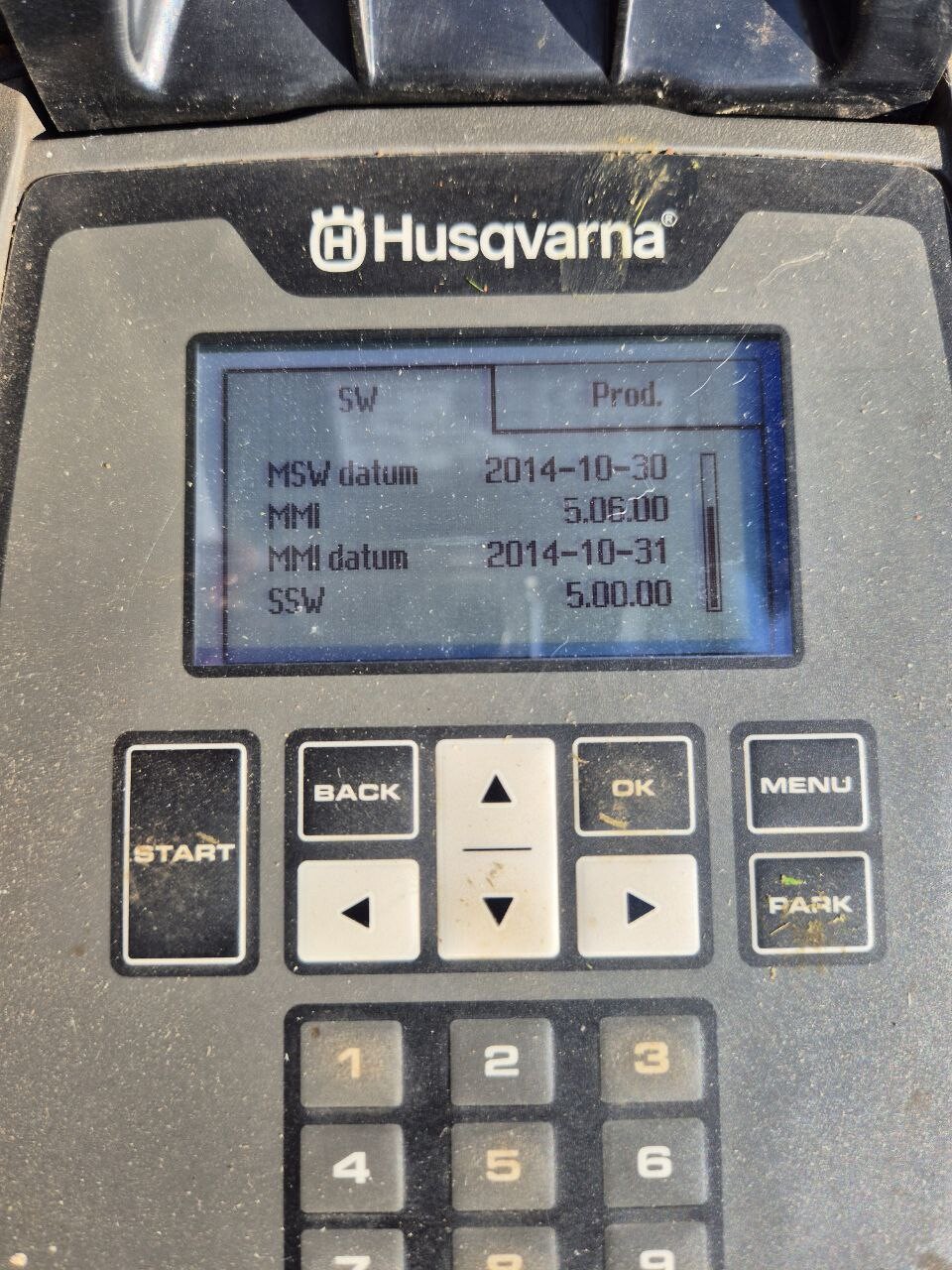

Har du uppdaterat din så det står 430X?
Rätt säker på det ja, kan kolla när jag kommer hem.
Kan nog köra med ett batteri men problemet är att ingen av dem laddar ordentligt.

Kolla direkt och återkoppla, vi kan ha hittat problemet

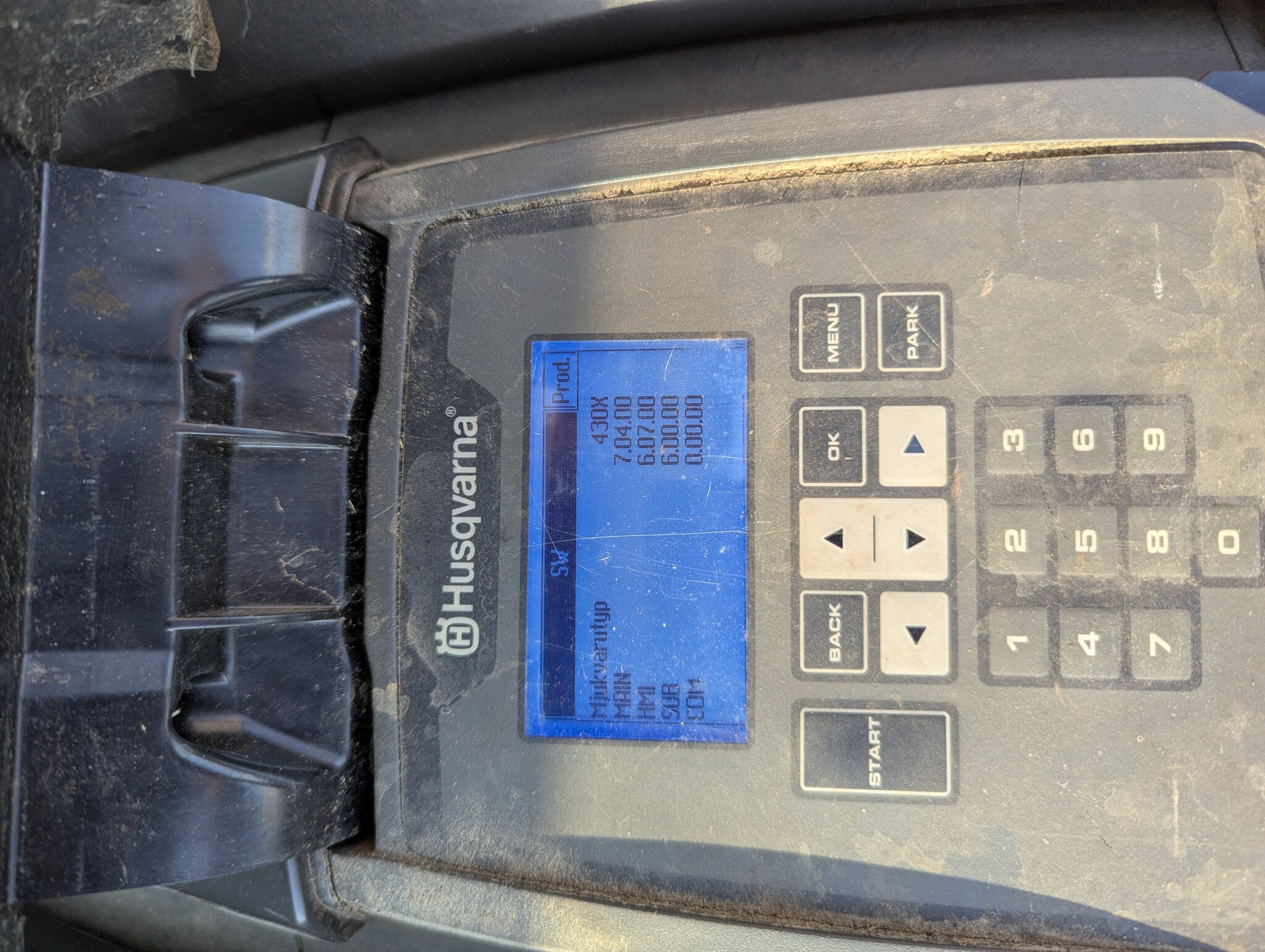

Yes har programvaran för 430x
  • Skärm på en Husqvarna-enhet med menyer och data för 430x-programvaran.
Ovdimus
Kompisen har piratbatterier, funkar hos honom utan problem. Frågan är om det går att få in den äldre prg varan igen..
