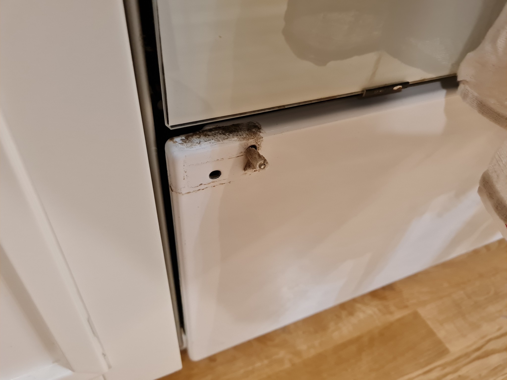

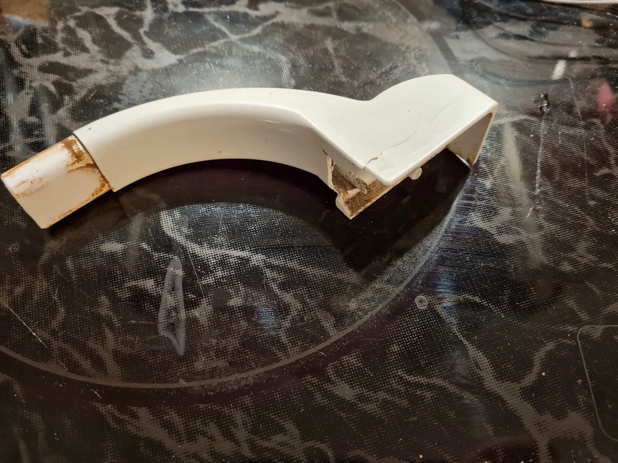

Gaveln till handtaget för värmehållningsugnen har gått sönder, ett barn klev på det.
Det finns inga delar hos Electrolux.
Någon som vet någon alternativ leverantör?

Slutade med att jag först limmade ihop handtaget med Karlssons klister.
Dagen efter tömde jag en dubbeltub superepoxi in handtaget.
Jag skruvade fast handtaget innan epoxin härdat.
Det saknades en del plastbitar, såjag satte lite tejp för att limmet inte skulle rinna ut.
Så stadigt som handtaget är nu, har det inte varit på flera år.
Jo, innan jag limmade ihop handtaget, fick handtaget och plastbitarna gå ett varv i diskmaskinen. Plastbitarna la jag i en tekula, för att de inte skulle komma bort.
