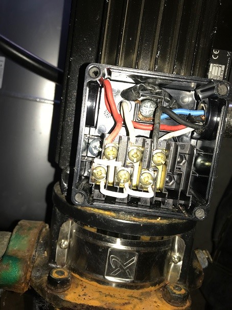

Öppnade motorn där anslutningarna sitter. Ingen bränd lukt eller något synligt fel. Se bild.
Mätte mellan anslutningarna på motorn. Värdet var ca 17 ohm på L1-L2, L1-L3 och L2-L3.

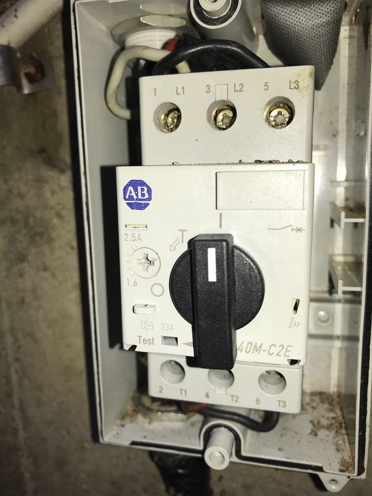

Mätte även i motorskydd, L1 till T1 etc. Där var värdet 4 ohm.
Konstigt med inställningen på motorskydd, det finns en liten pil på vredet, men den är inte på skalan till vänster, utan pekar istället åt höger. Inställningarna är 1,6A - 2,5A men pilen är någon helt annanstans. Se bild.

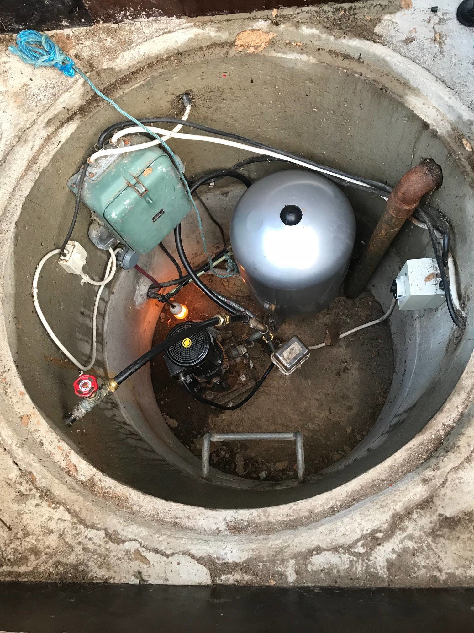

Kollade även tryckströmbrytare. Sänkte på prov till ca 1 kg, så att den löste ut. Det verkade som att den fungerade OK. Återställde sen till 2,5.
Problemet är att inte trycket går upp till 2,5, så tryckströmbrytaren kan aldrig stänga av. Å andra sidan, om den gjorde det skulle motorn inte kunna starta igen, då den inte kan köra med den tredje fasen utan att motorskyddet stänger av. (Huvudproblemet)
Testade också att koppla om L1 och L3, för att se om det skulle gå bättre om de låg i annan serie, men det enda som hände var att motorn snurrade åt andra hållet.
Hittade ingen förklaring till att det låter illa när motorn går på alla tre faser. Allt verkar vara i sin ordning på denna nivå. Motorn snurrar lätt, inget indikerar kortslutning eller bränd lindning. Borde förstås mäta under belastning, med strömmen på, men vet inte hur man gör det. Får ta in en elektriker.
Kollade även tycket i hydropressen. Det var så högt som 3, 3 kg, som när den levereras från fabrik. Men tryckströmbrytaren står betydligt lägre, på 2,5 kg. Då borde det aldrig kunna komma in något i hydropressen. Eller? Sänkte hydropressen till ca 2 kg. Det verkade ge resultat, det fanns vatten i kranarna även när pumpen var avstängd.

Det är kanske läge att mäta spänningarna vid drift av motorn, så nära motorn som möjligt. Det är kanske glapp i motorskydd eller tryckbrytare. Helst skulle du behöva mäta strömmen också om möjligt.
Och motorskyddet är felinställt. Någon ser ut att ha vridit upp det på tok för högt. Det ska lösa vid drift på två faser. Titta på motorns märkskylt vilken märkström den har och ställ motorskyddet på detsamma. Brukar ligga på under 2 A.
Det gör ju då att det kommer att lösa vid tvåfasdrift så du behöver hitta det problemet också. Ett test för att se om motorn uppför sig illa på den tredje faser är att förskjuta faserna ett snäpp, L1 -> L2, L2 ->L3, L3 -> L1. Då går pumpen fortfarande år rätt håll och du ser om den går lika bra på två faser etc.
Det positiva är i alla fall att motorn ändå verkar frisk. Bland all el i brunnen är det nog motorn som ger sig sist.
Och trycket i din hydropress är för högt ja. Det ska ligga under vattnets tillslagstryck. Du mätte väl detta utan vattentryck?

Mätte tyvärr inte trycket i hydropressen obelastat, så siffran är missvisande. Trodde inte det fanns något tryck i systemet. När pumpen stängdes av kom inget vatten i kran. Efter sänkning av trycket i hydropressen kom lite vatten in och det blev buffrat. Får mäta igen utan vattentryck sen när pumpen går korrekt.

Det är sant, men för att vara lite mer precis så går det inte att starta en trefasmotor på två faser, då ska motorskyddet lösa.
Nej det går inte köra tvåfasigt i närheten av motorns märkdata då förstörs den ganska fort. Och ett korrekt inställt motorskydd tar hand om den risken nu verkar ju ditt vara felställt.
