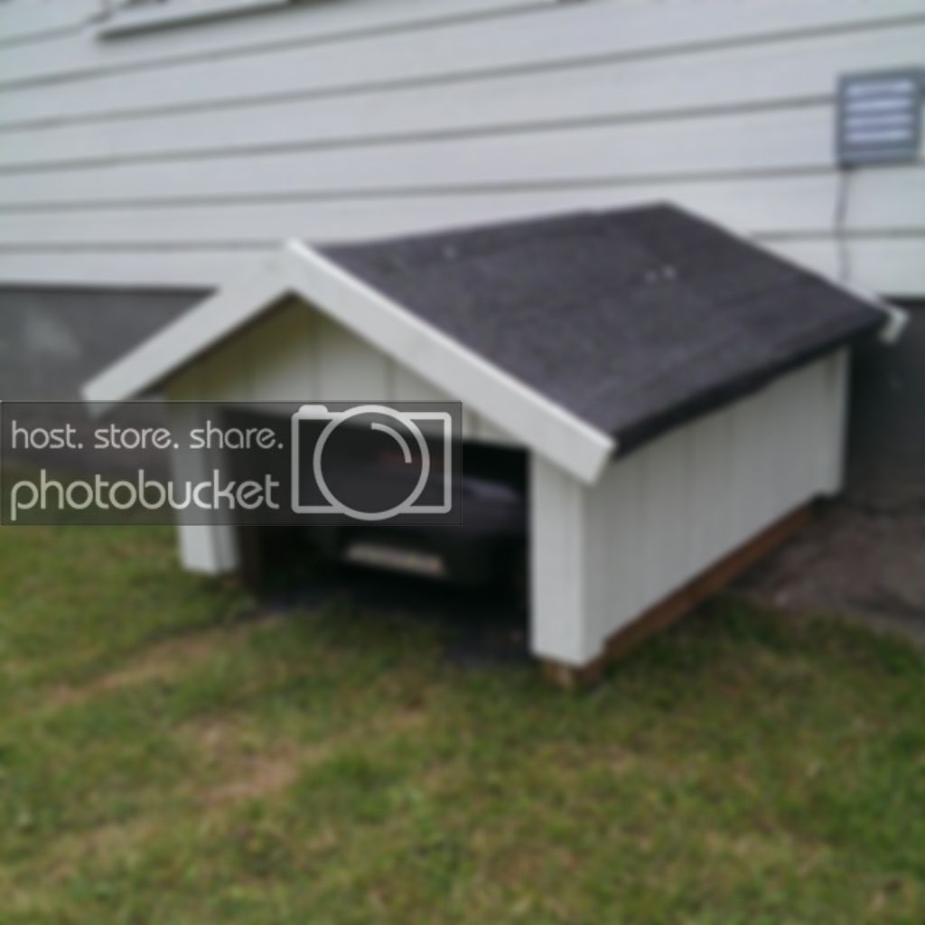

Min AM 310 har ca 25mm marginal mellan klippare och vägg per sida. Än så länge har den inte tagit emot vad jag har sett eller kan se. Tänk på att laddstationens början ska ligga jämnt med ingångens yttervägg. För klipparen svänger lite fram och tillbaka när den ställer upp sig rakt för att docka. Står då laddstationen för långt in i huset så tar klipparen i. Sen kan man i tillbehörsmenyn välja att man har hus till klipparen. Så undviker den att krocka med huset. I normala fall kör klipparen över laddplattan när den klipper för att hålla rent runt. Sen har jag ökat på så den backar lite längre när den ska ut bara för att få mer marginal då.Zitram skrev:
Här kommer ett filmklipp på hur det ser ut när min Am 310 parkerar. Huset stod lite långt till höger när jag filmade så det var extremt tight. Men det tog inte i 😄

Min har vid något tillfälle skrapat i lite har jag sett nu när jag har haft huset snart en vecka. Den har dock alltid hittat in. Det blir ibland när den inte kommer in helt hundra rakt framför ingången och ska försöka sig på att svänga in. Men som sagt in kommer den alltid. Jag flyttade ut laddstation och hus mer ifrån husväggen igår kväll. Eftersom när det regnar vilket det gjort konstant i ett par dagar nu. Så stänker det lite ifrån klipparens hustak upp på husväggen. Vilket kändes lite onödigt. Passade då även på att justera guidekabeln så jag får mer rak kabel framför ladddstationen. Hade 2 meter innan men nu har jag 3 meter istället. Vet inte om det gör någon större skillnad ännu men det verkar bättre när jag testat lite iallafall. Eventuella krockar med huset blir inte så farligt heller eftersom klipparen alltid saktar in och kör långsammare i närheten av laddstationen.
