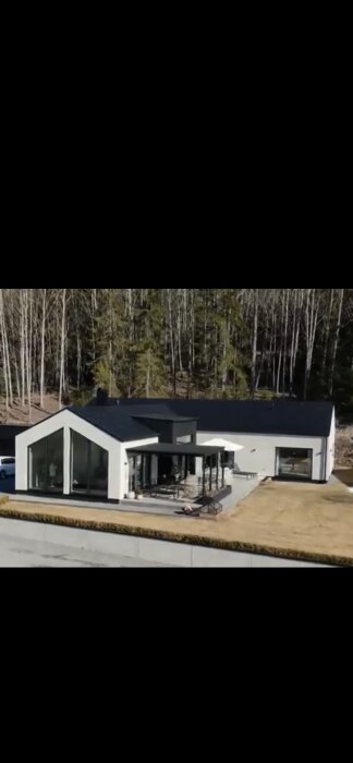

Lägger in en bild på ett hus jag har som inspiration, det här huset har en svart liten utbyggnad eller vad man ska säga i vinkeln (bakom pergolan). Tanken var då eventuellt att bygga en sådan med mörk träpanel om det är möjligt, men på baksidan av huset där huvudentrén skall vara istället.
Jag ser att jag läste lite slarvigt, jag tänkte att huset redan fanns (och var typ en vanlig 50-talskåk) och att ni bara skulle bygga garage. Men ska allt byggas nytt så har ni ju alla möjligheter att göra det riktigt bra
