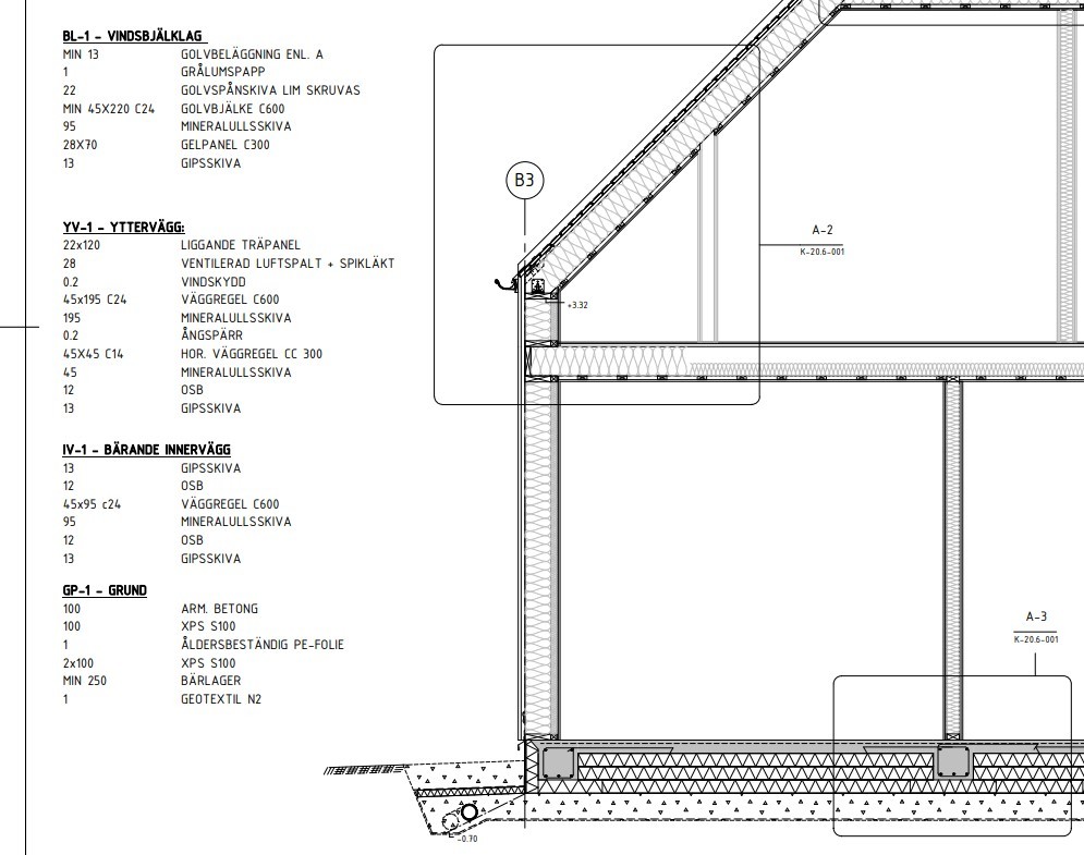

Har försökt förstå hur en yttervägg ska konstrueras ur kvalitetssynpunkt men blir inte klok. Hade varit tacksam om ni kunde granska konstruktörens förslag, bifogar bild.
Kan inget själv men kan ladda upp motsv K-ritning på mitt imorn, (tror det är liknande uppbyggnad fast jag har ”bara” 195 reglar, ni har 220)
Förstår att ni vill ha hög standard, men känns det inte som onödiga pengar att sätta plywood överallt ? Räcker med våtutrymmen, och osb på resten

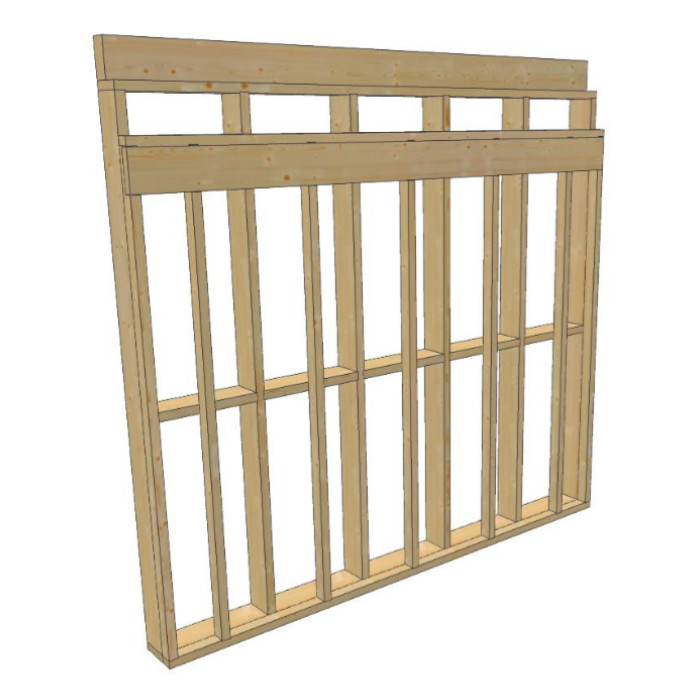

Ja det är väl så många hustillverkare gör väggarna idag. Dom mesta har 195x45 + 45x45 som installationsvägg för att ha plastfolien emellan dom och slippa punktera ångspärren. Träregelverk för vägg, strukturell, byggkonstruktion, 3D-modell, isolerad på vit bakgrund.
Våran vägg som vi tagit fram är 170x45 + 70x45 installationsvägg med upplag för mellanbjälklag och låta plastfolien löpa mellan väggarna och slippa punktera ångspärren. Är det ett enplanshus så lägger man folien på hammarbandet på installationsväggen. är det ett 1.5 planshus så fortsätter man bara upp på takstolarna. Detta systemet har vi tagit fram till Tysk kund och husen börjar byggas i början av April. Allt ligger nu lagrat i en hall i Tyskland. Från beställning till leverans tog ej lång tid 5/1-10/2 delleverans 1. Delleverans 2 Träregelverk för vägg, strukturell, byggkonstruktion, 3D-modell, isolerad på vit bakgrund.
sändes 27/2 efter fönster kom från tillverkare. Så att få ett hus snabbt var inga problem. Vet man vad man vill ha så är processen ej lång med lösvirkeshus.
Kan ha att göra med taket som är på den ritningen. OSB och spånskiva kanske inte klarar konstruktionskraven för avstyvng av väggarna, Därav k-plyfa.

Ja så är ju hus byggda i många år. Men om du haft en yttre stomme på 170x45 +ångspärr +70x45 och låtit mellanbjälklaget legat på installationsväggen så hade du undviket köldbryggor + att du sluppit att skära och klistra plastfolien runt bjälklaget. Plastfolien hade löpt fritt hela vägen upp till takstolarna. Vindskydd blev ju populärt och billigt. Men vi kommer att köra med spontad asfaboard på 18 mm som drar ner U-värdet med 0,2.. Våra väggar som vi kommer att bygga ser du på bilden En träramkonstruktion för vägg, stomme till byggnad eller hus, obehandlat trämaterial, digital illustration.
Alltså så lite köldbryggor så möjligt. Sen har har vi mindre problem med Blower Door Test när man ser husets täthet.

Låta mellanbjälklaget vila på 70 reglar låter rangligt ? :)
Ja om du tittar på bilden jag lade in så ser du att det är en limträbalk på180x70 som hammarband på den väggen och den är konstuktionberäknad i väggprogrammet och i Tyskland så är det statiker som kollar konstuktionen med sina beräkningar. Pratade med en firma i mellansverige och dom har också börjat bygga sina väggar så och dom levererar till Japan som har andra krav på husbygge tack vare jordbävnings risk,

Lite saker att fundera över och diskutera med din konstruktör:
  • Regelavstånd i våtrum, s450.
  • Ångbroms istället för PE-folie vid våtrum.
  • Yttre isolerskikt/klimatskiva.
  • Dimension på luftningsläkt, 25x48.
  • Dimension på spikläkt, 34x70.
Övriga kommentarer och tankar:
  • Hur breda är fönsterpartierna? Jag ser ingen bärlina/avväxling över fönstret så takstolen ser ut att sakna upplag på ena sidan, men det kanske är snittet som är taget lite olyckligt. De kanske ligger på pelare mellan fönster, s1200?
  • Man vill hålla min 200 mm mellan underkant fasadpanel och mark. Det ser ut som att det kanske är aningen snålt på ena sidan, men lite svårt att avgöra.
  • Tjälisolering?
  • Radonskyddat eller radonsäkrat?

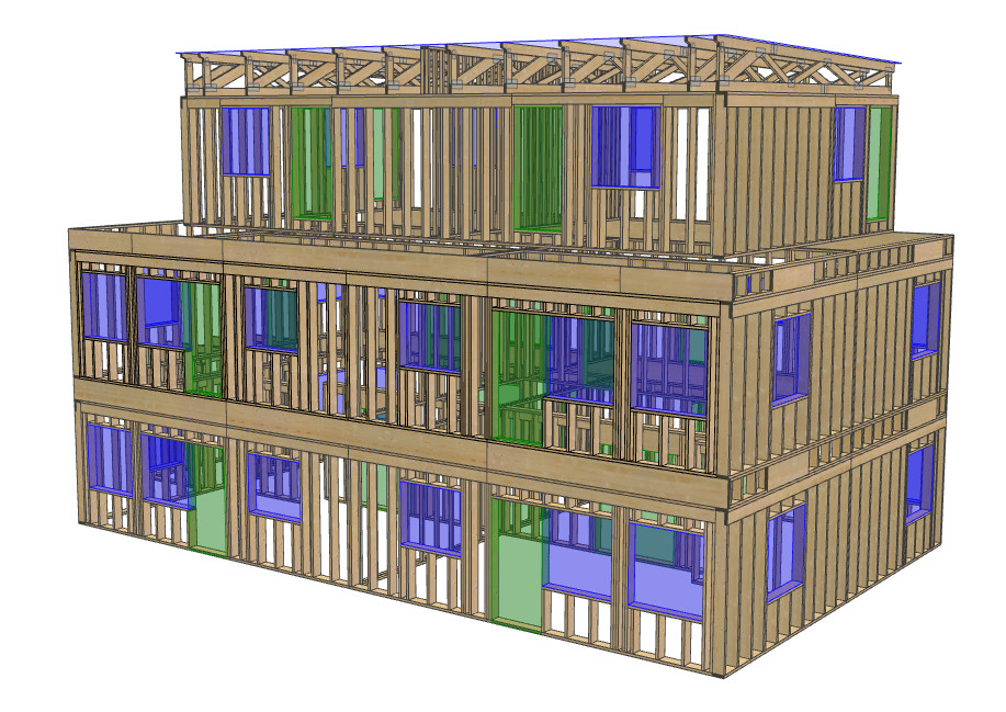

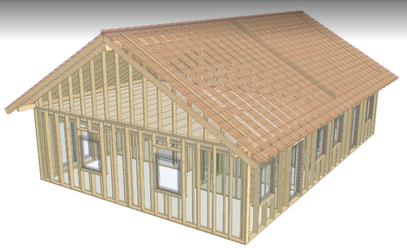

Stommar som är konstuktionsberäknade i väggprogram.
Översta kommer från Pamir Viewer och det understa från Sema. Vi kommer att bygga den understa stommen i Tyskland och fick importera den till sågen som ska såga den. Firman som sågar den använder Pamir Viewer normalt i sitt arbete här i Sverige. Men efter många om och men så fick vi filerna att stämma från importen.

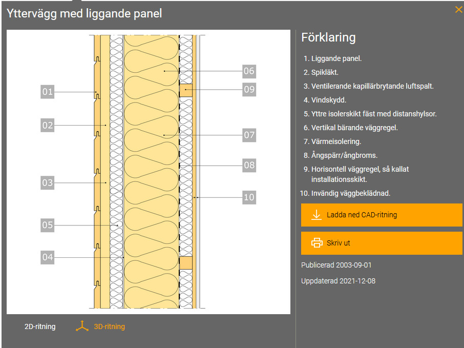

Gå in på Träguiden så kan du sätta dig in i olika konstruktionsexempel för trähus.
Bilden visar en sektion av en ytterväggskonstruktion med numrerade komponenter och en förklarande lista.
https://www.traguiden.se/konstruktion/konstruktionsexempel/vaggar/
